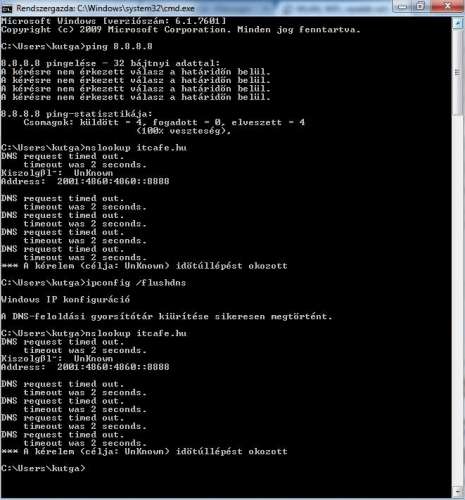

Wifi drivert frissítettem.
A tracert most 13 lépésben fut végig, a 12-esnél nincs válasz, de ment tovább.
A routert azért zárnám ki, mert az előző is ugyanezt csinálta, azon is a legfrissebb fw volt fent.
MOD
Mobillal nem tudom kipróbálni, nem használok, csak a laptop van. -
beleszólok
Az a "valameddig" több, mint két címet jelent a routeren túl?
(nálam a router utáni első a szolgáltatóm switch-ének belső címe, a második már a szolgáltató egyik routere)Hiába töröm a fejem, nem ugrik be, mi volt anno a megoldás. Az a wifi driver frissítés nem rossz ötlet.
Illetve: csak egy eszközzel csinálja vagy netán ki tudod próbálni tablet géppel vagy mobillal, esetleg másik számítógéppel?

#37021
A routert elérem. A tracert is eljut a routerig, onnan meg valameddig.
kutga
beleszólok
#37019
kutga
beleszólok
#37017
Kábelen többnyire jól működik.
Wifi channelt állítgattam, de nem megoldás.
kutga
beleszólok
#37015
Router friss, az előző ugyanezt csinálta.
Gép-router kapcsolat nem szakad meg, csak a netről szakad le.
Általában kikapcsolom a wifit a laptopon, és bedugok egy kábelt.
beleszólok
Routeren a firmware-ből a legfrissebb van fenn?
Amikor nem megy, valójában mi döglik meg? A gép-router kapcsolat? Vagy csak a netről szakadsz le?
Miután használhatatlanná válik, mi a megoldás, hogy újra működjön? Kliens újraindítás vagy csak a router újraindítás segít?Ha kliens: mi van, ha csak kikapcsolod a wifi-t és kis idő elteltével vissza?

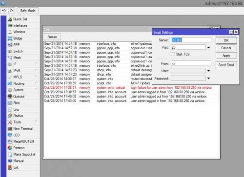

A következő gonddal küzdök: adott egy UPC-s Cisco modem,ehhez egy 5 méteres UTP kábellel csatlakoztattam egy routert (TP Link 300Mbps). Azért ilyen távolságra,mert így kiválóan működik egy LG Tv smart része,nem szaggat,stb. A router egyik ethernet portjából egy másik 5 méteres UTP kábellel csatlakoztattam egy laptopot.Azért ilyen módon,hogy ne zavarja egymást a Tv meg a laptop,nem akartam hogy mindkettő a Wifit használja egyszerre.
És itt jöttek a gondok: a laptop teljesen követhetetlen módon váltogat a wifi és a "helyi kapcsolat" között,hol az egyiket,hol a másikat használja,semmilyen rendszer nincs benne.Végül a laptopon letiltottam a wifit,ekkor szépen megy egy darabig a "helyi kapcsolat",majd egyik pillanatról a másikra teljesen megáll,közölve,hogy a hiba oka:nem sikerült hálózati címet kiosztani a számítógépnek.(XP) A hibát csak a laptop újraindítása oldja meg,ekkor újraindul a helyi kapcsolat,a következő leállásig.
Mi lehet vajon az oka,valamit állítanom kellene esetleg a routeren?
beleszólok
Vagy nem...
Kérdés, hogy egyáltalán hozzáfér-e a router logjához? Ha igen, akkor vajon a firmware logolja-e a csatlakozási kísérleteket? (pl. Tomato nem tud logolni ilyesmit
És akkor még mindig ott a kérdés, hogy hogyan tudna üzenetet küldeni (egyáltalán miről és milyen üzenetet?)
Ja... és ugye kitétel volt, hogy "amikor mobiltelefonnal..." - na azt meg egyáltalán nem fogja tudni egy SOHO router, hogy aki rácsatlakozik, az notebook, tablet vagy mobil...Direkt nem reagáltam a kérdésre, mert ennek megválaszolásához ismerni kellene a konkrét eszközt.

Helló!! Azt szeretném megtudni, hogy van e olyan program, ami üzenetet küld nekem akkor amikor a wifimhez okos telefonnal csatlakozni akarnának, és esetleg, üzenet is küldhessek vele?!
