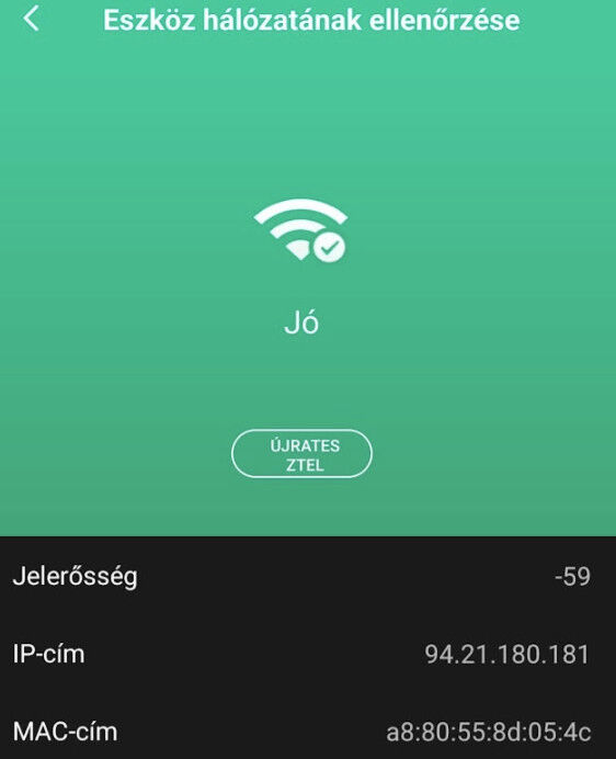

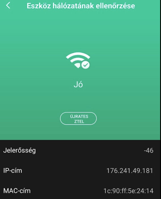

Van 5 db Okos dugaljam a lakásban ezek mind világítást vezérelnek.
Mindegyik wifin csatlakozik a routerben mindegyiknek fix ip címe van...
2 dugalj valami oknál fogva újra telepítés után ofline lesz... és eltűnik a router listából is.
Amikor újra van telepítve akkor ezt mutatja..
Ott figyelnek a routerben a kapcsolódó eszközök között.. és el telik pár nap és Of Line lesz az állapot és eltűnnek a routerből is a nem csatlakozott eszközök listájába kerülnek. Kurva unalmas mindig újra rakni..Nem tudom eldönteni vagy egyáltalán nem tudok mit kezdeni velük.
Fel vettem a kapcsolatot ahonnan vettem és fara muci a helyzet. Mert mit kérdeznek..?
Az eszköz csatlakozik..? Igen.. Megtalálja a hálózat..? Igen... Be és ki lehet kapcsolni távolról Tuya alkalmazással..? Igen.. Látja a router és fix ip címe van...? Igen..
Akkor tehát működik vagy is 3 napig..! -

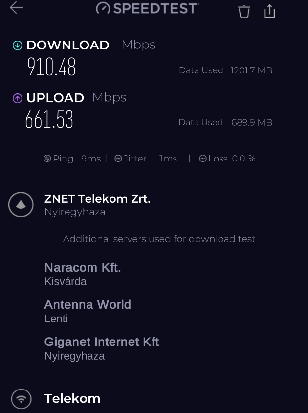

.... Részletesen: adott ax86u router ebbe érkezik digi 1000 net ONT ból. Ruoter NAT ol kábelen mérve asztali PC n 950Mbps a speedtest szerint.
Ezt ha megmérem router közelében Samsung S24u telóval wifi6/5Ghz -n akkor max 600-650Mbps -t kapok. De azt már akkor megtudtam nem számít olyan jó értéknek én is úgy gondolom kéne hozza közel legalább 850-900Mbps sebességet. Beillesztek képet beállításról hátha úgy jobban kítűnik nektek ha valami rossz lenne esetleg...
// [kép] //

Nem számít jó értéknek, ax klienssel hoznia kéne a 900 feletti sebességet.

. ax86u. Igazából a lényeg hogy ez jó érteknek számit vagy ennyit tud vagy lehetne varázsolni még beállításokkal? Még gondoltam meglesem majd egy közvetlen sebességet nem speedtestest, sajat teszt szerverrel hogy ugy mit csinál gigabitel wifin... , de mondjuk nem tudom hogy mi külömbség lenne ott mennyire szol bele a wifibe a NAT.. elvileg nem kene nem?

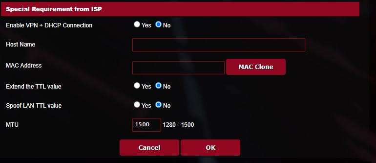

JSandor

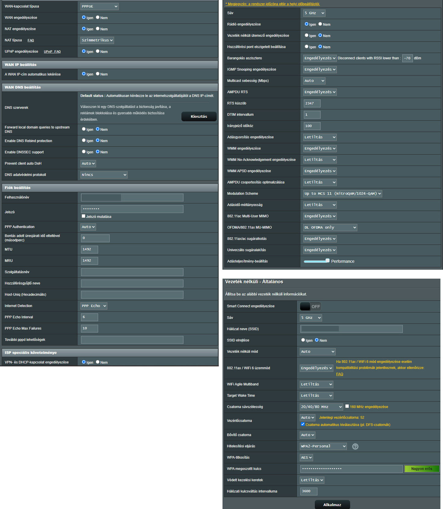

Na most lett meg a megoldás...... erre nem gondoltam volna. A WAN menüben a PPPOE beállítások alján volt egy speciális fül. Itt mind a három be volt kapcsolva.
Köszönöm, hogy próbáltál segíteni! -

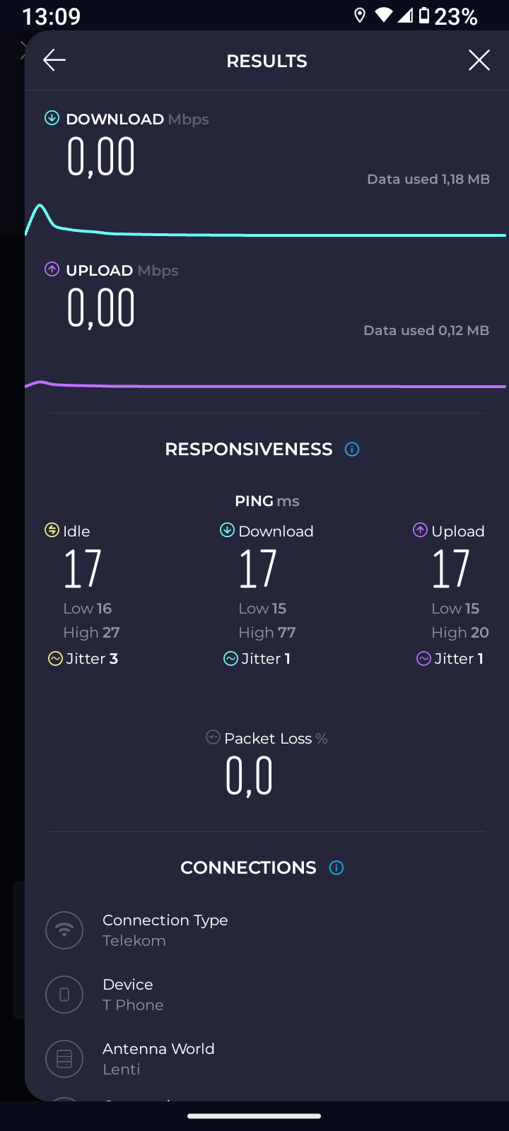

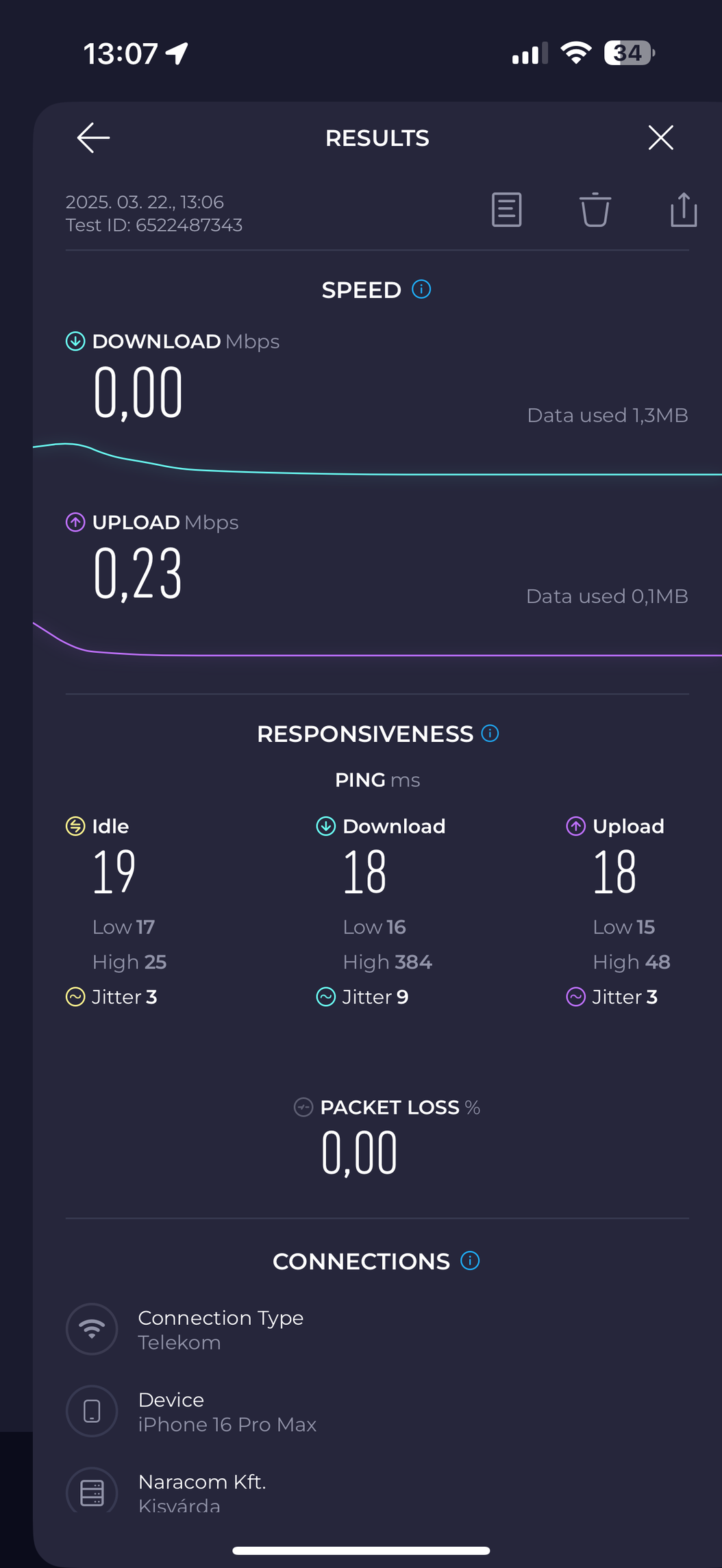

Például most azt vettem észre az iphone-on hogy az alkalmazások egy része megy (App Store, Youtube, Facebook, Messenger) de van olyan is ami egyáltalán nem éri el a netet (Binance, Revolut, Reddit) az internet böngészés meg egyáltalán nem megy (Chrome vagy Safari böngésző) a Speedtest app szintén 0. Ugyan ez az android eszközök, ott is némelyik app megy, némelyik nem. De PC-n vagy Laptopon semmi gond, teljesen elérhető minden a neten.
JSandor

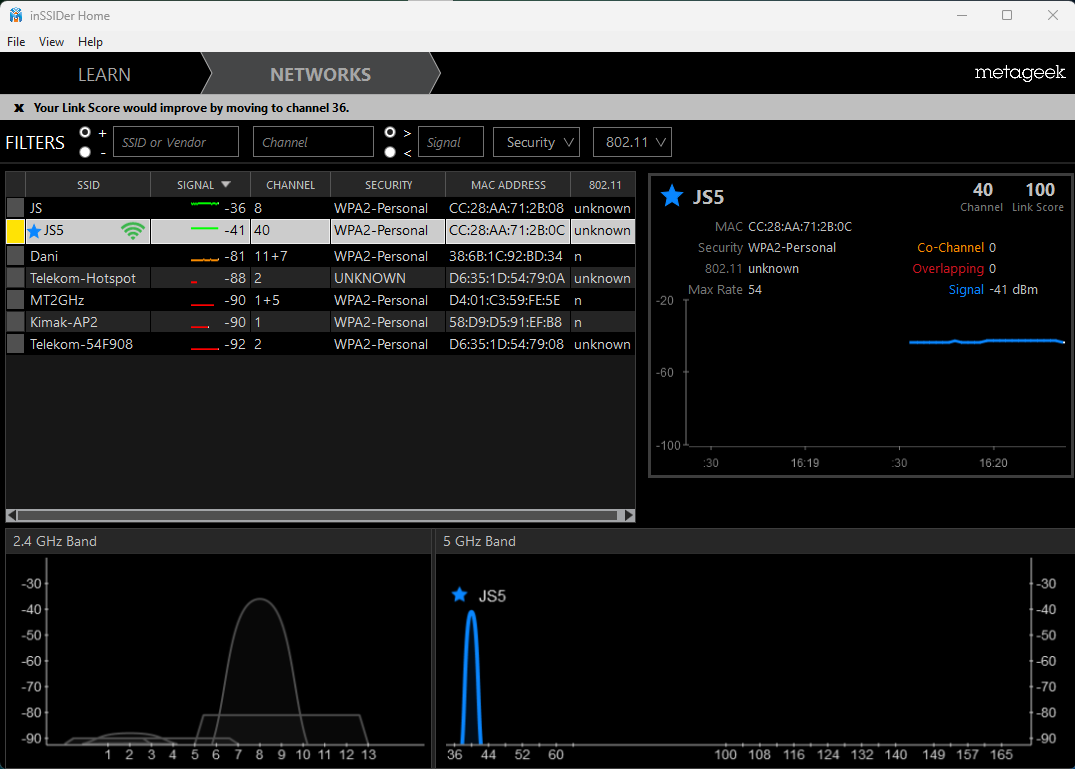

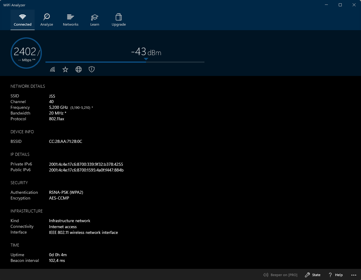

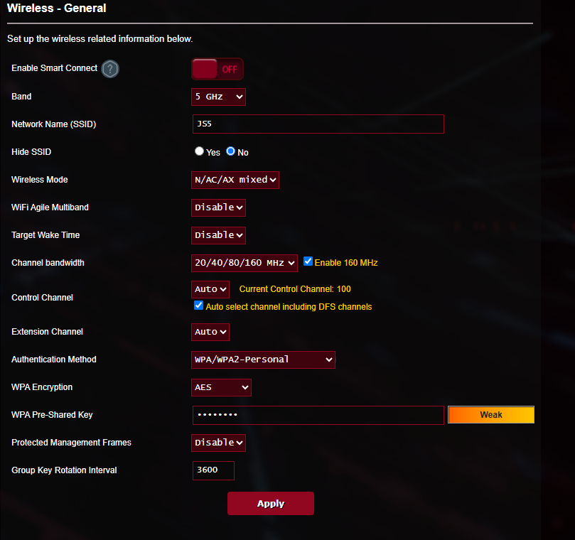

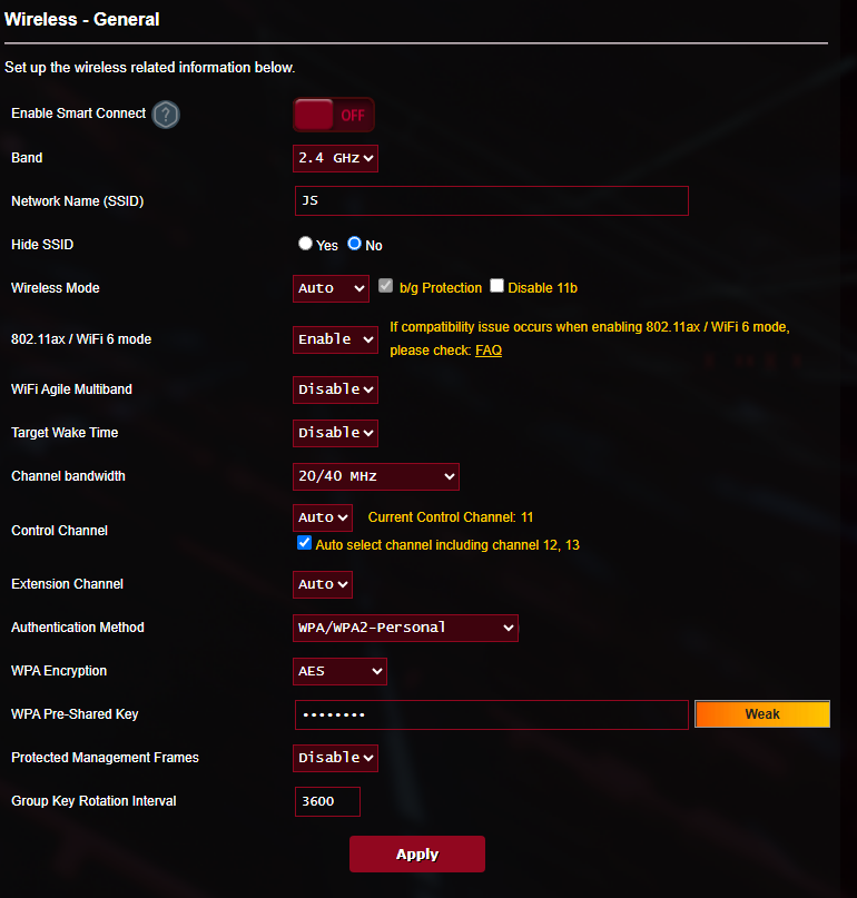

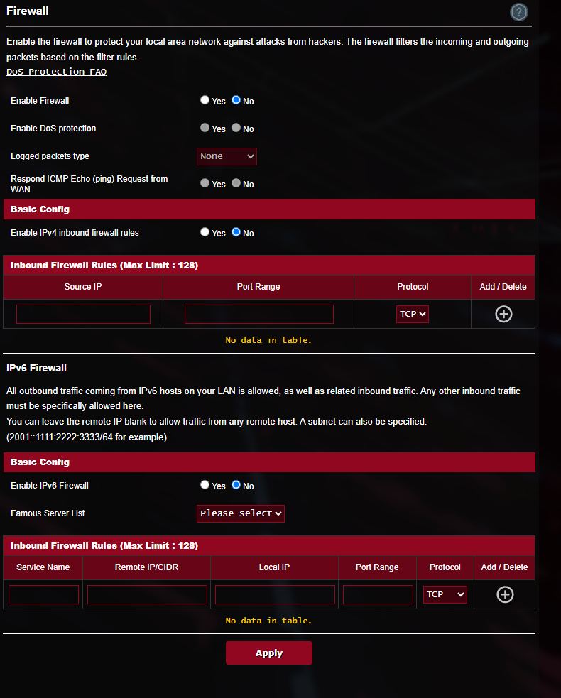

Vettem egy Asus ROG GT-AX6000 router-t és gondjaim vannak a wifivel.
A wifi kapcsolat tökéletes és gond nélkül csatlakozik minden eszköz, kivéve hogy itt meg is áll a tudomány. Érdekesség, hogy PC és Laptop [kép] esetében tökéletes, de mobiltelefonok [kép] [kép] (ios vagy android), okos tv-k (samsung) már nem megy az internet, speedtest megindul de másodpercek alatt leáll és 0 sebesség van. Weboldalak nem töltenek be.Amiket eddig próbáltam a router-ben beállítani:
-tűzfal kikapcsolása
-ipv6 kikapcsolása
-wifi smart connect kikapcsolása hogy a két sáv külön legyen
-wpa/2/3/personal/enterprise használata
-AES/TKIP+AES használata
-WiFi Agile Multiband be és kikapcsolva (azt se tudom mi ez)
-160Mhz -es csatorna kikapcsolása és bekapcsolása
-csatornák auto-ra majd kézzel megadva
[kép] [kép] [kép]Azon kívül nagy extra nincs átállítva a routerban: pár darab egyszerű port forward, dyndns kb ennyi.
Valakinek valamilyen öltlet ?
