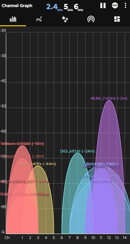

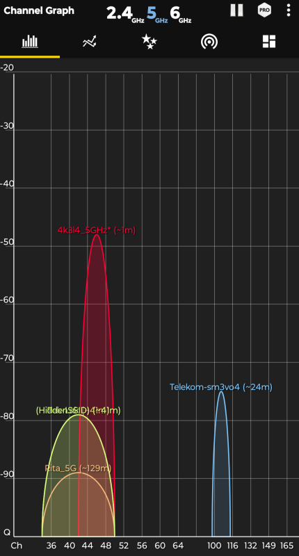

krealon #66937 üzenetére
Úgy látom, hogy mindegy melyik csatorna mellett döntök 2,4 GHz-en, mert ma reggel ismét kb. másodpercenként dobálta el a wifit.
Vasárnap este beállítottam az 1-es csatornára, azzal elment ma reggelig.
Majd feltűnt, hogy elkussolt a telón a rádió app, látom megint keresi a wifit.
Gyorsan beállítottam mikor sikerült belépni az 5-ös csatornát, ugyanezt játszotta.
Jött a 6-os, most úgy jöttem el, azzal működik, elérem a kamerát távolról, ami 2,4GHz-n csatlakozik.
Sajnos 5GHz-n nagyon nincs hova váltani felfelé, de fejből nem tudom mi a max, de talán a mostani csatorna.Eszembe jutott, hogy van egy régi TP-link Routerem, igaz az csak 2,4GHz-t tud, lehet este összerakom a Digi-s Router mögé, és pár napot adok neki. Lényegtelen, hogy nem adja ki az ezres netet, mert kb. most semmivel sem tudom kihajtani.
Ha azzal oké, akkor esélyes, hogy a router szar.Mindenkinek köszönöm a segítséget!

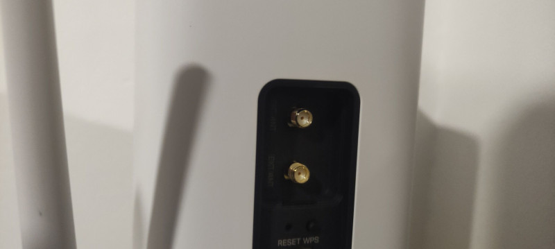

SunMount3r
Hello!
Cimborám laptopjában nem lehet bekapcsolni a Wi-Fi-t (eddig pedig működött), így most egy USB-s Wi-Fi adaptert keresnék hozzá. 2.4 és 5GHz-et egyaránt jó lenne, ha tudná. Tudnátok ajánlani valami "tuti", ami nem is túl drága (elég "árérzékeny" ember). Ali-s rendelés is lehet.
krealon
Doky586 #66934 üzenetére
Láthatóan a többi Accesspoint menekül az 5-ös csatorna környékéről (tippem szerint valami nem wifi szabványú zavar elől, pl viewless video transmitter), az 52-es csatorna pedig a DFS miatt lassan indulhat el.
Én inkabb az 1-es vagy a 11-es csatornát javasolnám 20 MHz-es szélességgel, illetve a 36-os vagy 48-asat az 5 Ghz-es sávban 40 MHz szélességgel.

Van egy Tp-link Tl-wdr6300-as routerem, ami a Digi-től kapott Fiberhome cucc mögé van rakva. Ezt kivetettem velük a NAT mögül.
Kábelen minden oké, van net, viszont mostanában wifi-n random ledobálta-ledobálja az eszközöket.
Volt hogy vissza sem lehetett csatlakozni, belépve nem mutatott semmilyen hibát.
Állítottam csatornát, gyakorlatilag mindent is amit csak lehetett a Wifi részen, a 2,4 és az 5GHz alatt.
Újraindítás többször, egy darabig úgy tűnt minden oké, aztán megint ledobott mindent wifiről, de közben LAN-on ment a tv-n a Youtube minden kín nélkül. Ekkor már direkt bekapcsoltam valamit ami zsinóron lógott, hogy megnézzem. Van hogy csak az egyik wifi sávot dobja le, de van hogy mind a kettőt, és közben ami zsinóron lóg, az vígan megy.Már lövésem sincs mit kéne állítani benne, sőt azt sem tudom van-e értelme még kínlodni vele, hanem kuka a cucc. 🙄🤷♂️
jobbacsabba #66923 üzenetére
Először próbálkozz az 1-5-9 csatornák valamelyikén 20MHz sávszéllel és csak N-es modulációval, hátha nem ismeri az AX-et..
jobbacsabba #66921 üzenetére
Csatornaszám? Sávszélesség? Moduláció?
