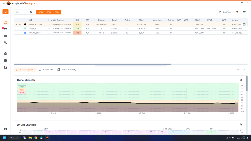

Külföldön tartózkodom egy szálláson. Itt van egy Huawei router amihez kaptunk wifi jelszót.
Össze tudok szedni a laptoppal valamit a wifiről? Kicsit furának hathat a kérdés, de még sosem gondolkodtam ezen.
Kaspersky van a gépemen. -

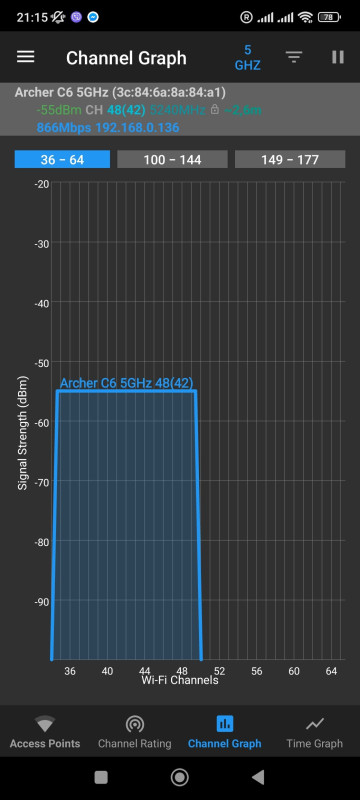

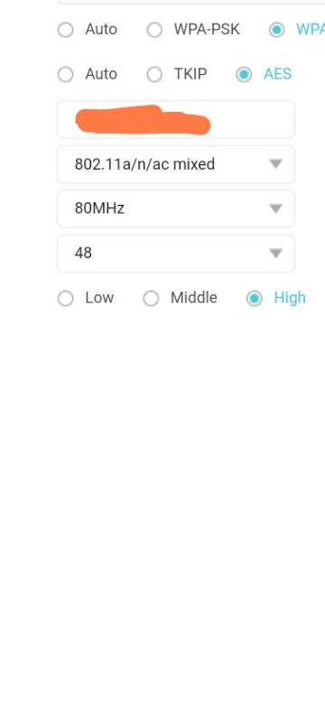

sziasztok!
Adott
egy tplink archer c6 router (digi ont-re kötve,ami bridge mideban van).
A problema , hogy videohivasnal (android messenger) szaggat a hang, akadozik , pixelesedik a kep.mi lehet a gond?
a 2.4 es 5 ghzes halozat kulon bontva A telefon az 5ghz-re csatlakozik. Lasd a kepen szamit valamit h 20 v 40 v 80 mhz a savszelesseg?
Lehet valami mast kellene beallitani?
20 40 80 mhz kozul mi a javasolt?
Az normalis h 5ghzes wifin csak 4 választható channel van(36 40 44 48)?Egyaltalan lehet ez a router hibaja? (Bongeszes, letoltes, stream eseten nincs huba, csak videohivasoknal)

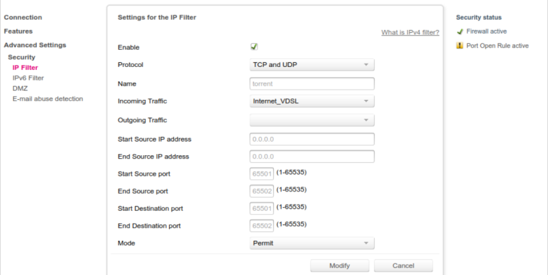

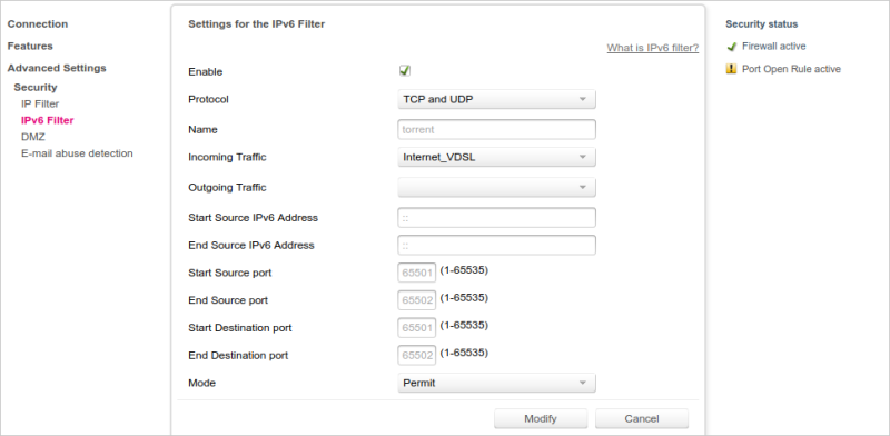

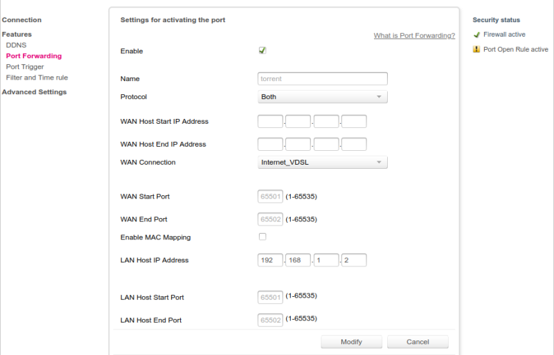

Patice
#65520

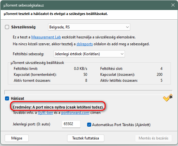

Igen, a szolgáltatói eszköz belső IP címe 192.168.1.1 a Mikrotik eszközé 192.168.1.2 (DHCP-vel oszt címet a szolgáltatói eszköz neki) és a Mikrotik eszköz belső címe pedig a 192.168.2.1. és ő is DHCP-vel oszt címeket a gépeknek, két gép futtat torrent klienst, az egyik a 65501, a másik pedig a 65502 TCP és UDP portokon.
Nem vagyok Speedport guru, de megpróbáltam a port forwardingot beállítani azon is:
Illetve aktív alapból a tűzfal az eszközön, nem lehet kikapcsolni úgy tudom, tehát beállítottam a tűzfal szabályokat is:
IPv4:
IPv6:
de sajnos nincs változás, nem akar megindulni a feltöltés. Az uTorrent kapcsolat tesztelésekor ezt adja:
SzGábor
Telekomos Speedport Plus eszközre (IP: 192.168.1.1) van kötve egy Mikrotik router (Fix IP: 192.168.1.2). A Speedport eszközön a PPPoE Pass-trough be van kapcsolva, így a Mikrotik "vezérel" a belső (192.168.2.0/24) hálózaton. A belső hálózaton működő PC-re (192.168.2.20) feltelepítésre került egy qBittorrent kliens. A letöltés megy, viszont a feltöltés nem akar megindulni. A Mikrotik eszközön be van állítva a torrent kliensen előre meghatározott TCP és UDP port továbbítás a PC-re és látom is, hogy jönnek a csomagok szépen az UDP porton keresztül be. Mi lehet az oka, hogy nem megy a feltöltés? Próbáltam másik torrent klienssel is (uTorrent), ott azt írja hálózati sebesség teszt során, hogy a kommunikációra beállított port nincs nyitva.
A PC-n és a Mikrotik routeren a szükséges TCP és UDP portok a tűzfalon nyitva vannak.
Mi az, amit meg kellene nézni még, hogy menjen normálisan a torrentezés?A segítségeket előre is köszönöm!
