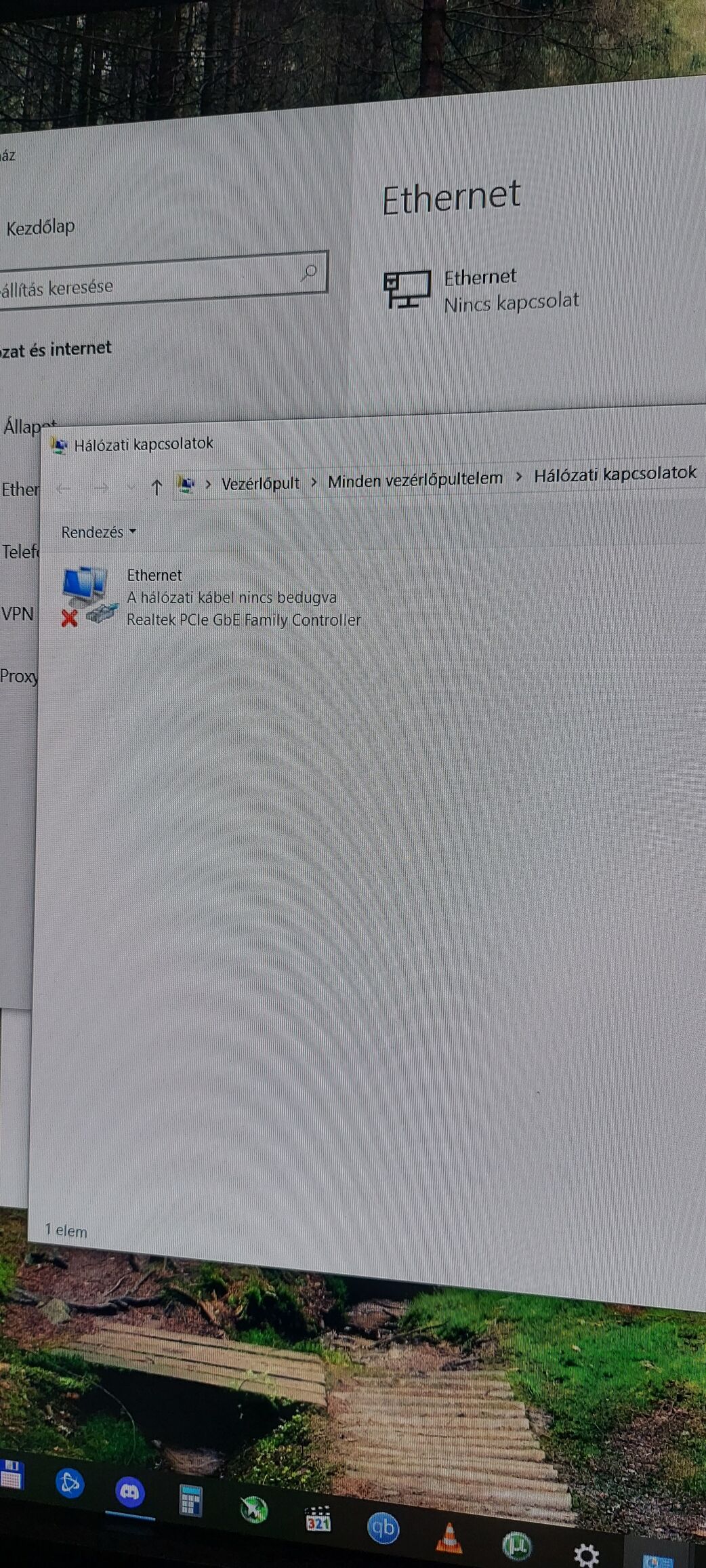

Akkor csak a pc-n megy el? Azt írja ki hogy nincs netkapcsolat vagy egy kábel nincs bedugva? Ilyenkor a kártyán se világít egy led se?
A lankártya típusának megfelelőt keress, ne az alaplap oldalán hanem a lankártya gyártőjának az oldalán.. Nem biztos hogy segít de egy próbát megér.. -

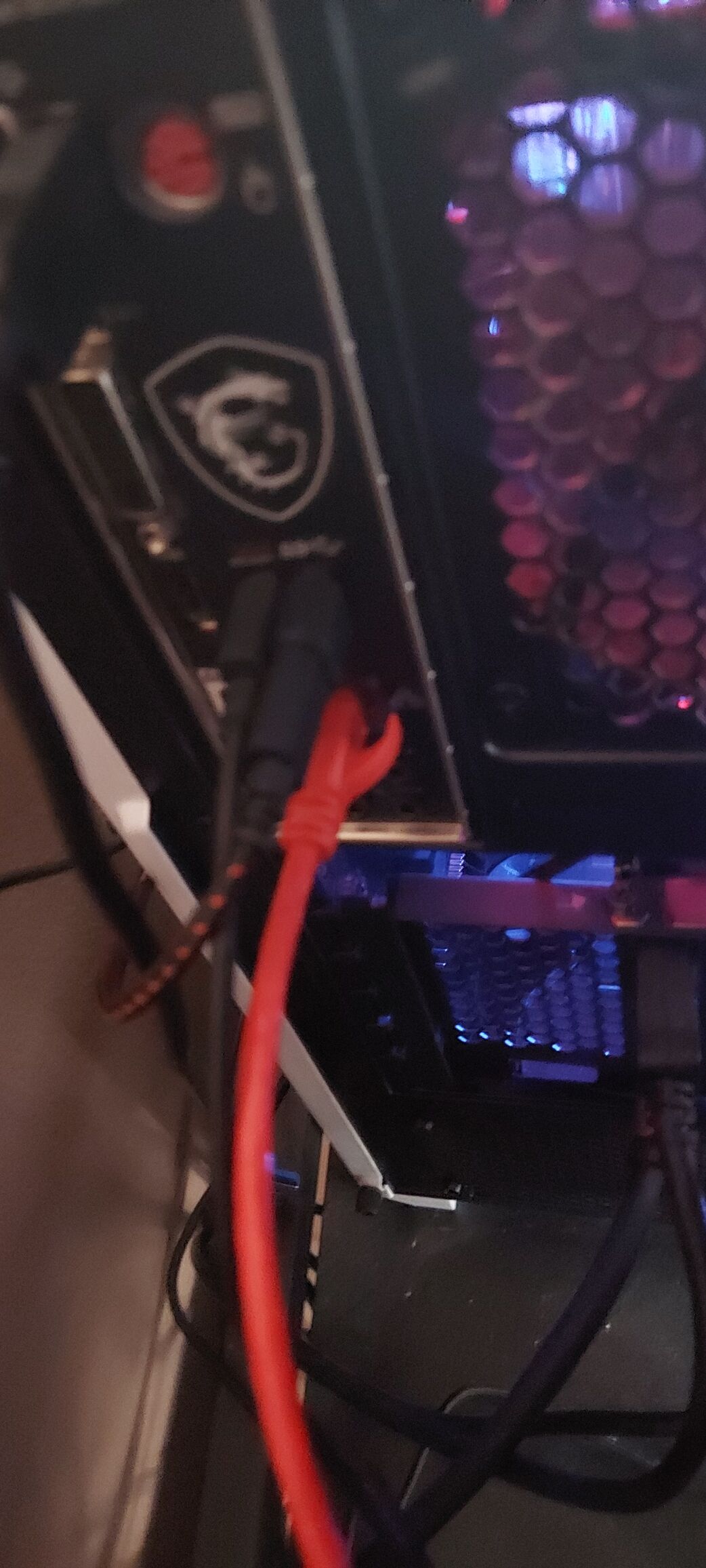

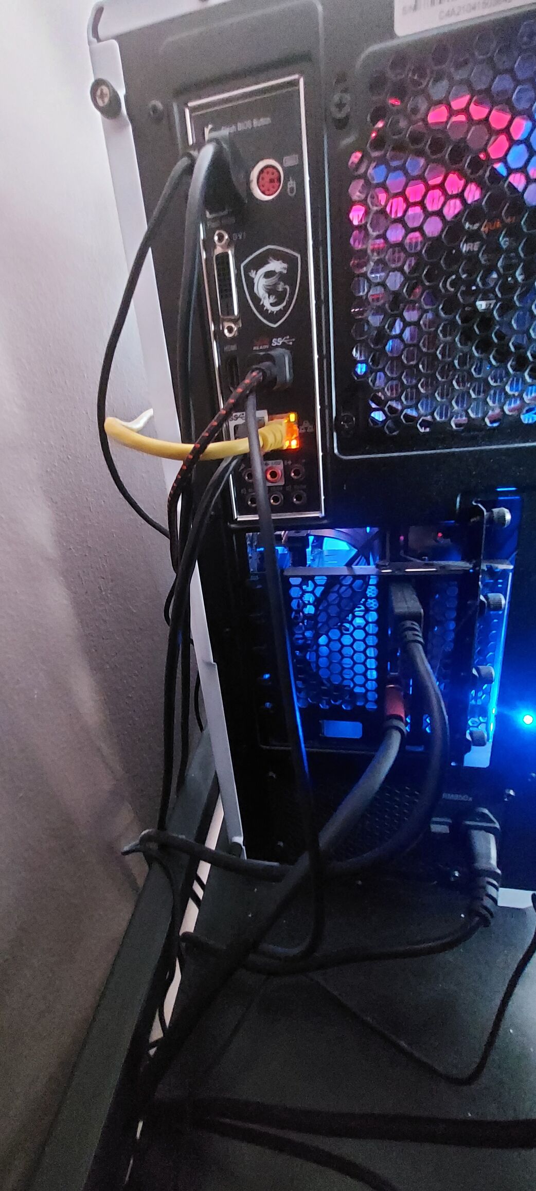

Hatul a PC ben, ahova dugtam az ethernet kabelt, az nem zold kellene legye? A piros feny sehol nem jelent jot.

A torrent ugy behalasztotta a netet,hogy vissza se jön. Piros a port ahova dugtam a pc ben.

Ajj megis megallt. Akkor kell a masik modem. Ilyenkor mivan? Ugy behalt a torrentol,hogy vissza se jon a nrt, piros a pc hatuljaba a port ahol a kabel van dugva

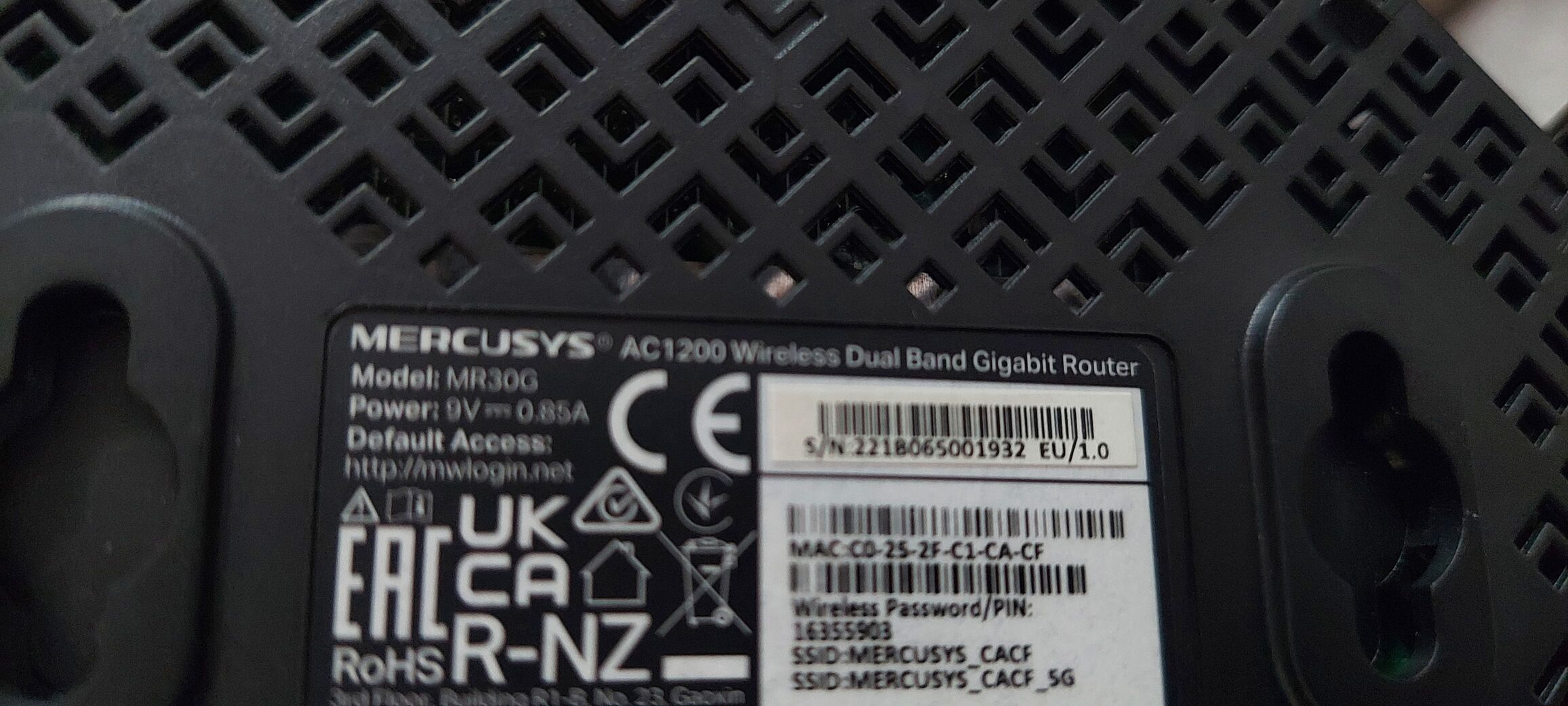

Hiaba irom be fent a keresobe a mwlogin.net. meg az ip cimet,semmi nem tortenik.
Na ilyenkor van gond.
link na innen melyik az ip cim,nekem egyik sem hasonlit arra -
venom8888
Na hazaértem,kezdem a bűvölést, elsore a router ip cimet irjam akkor be es ott allitsam be a beallitasokban?

Itt van a routerednek az User Guide-ja. Eszerint csináld. 2.2.1 fejezet 14.oldal. Angol. [link]
De a fehér modemet ne piszkáld (az első pontban írja de ne foglalkozz vele). Feltételezzük, hogy az rendben van (remélem nem azt resetelted), csak dugd rá a WAN portra és legyen bekapcsolva meg a kábelek csatlakoztatva.

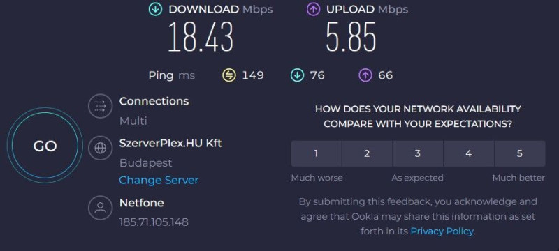

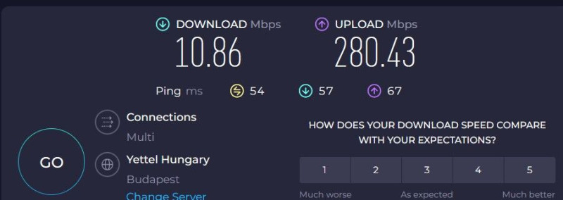

most ezt mertem routerral is, gatya ez nagyon

Előre is bocsi a litániáért, de ha szájbarágósan kell misztériumokat vadászni, az néha hosszú.
A teszt eredményed furcsa. Az upload a 280 és a down a 10?
Normál esetben a szolgáltatók "lakossági net" címen éppen ellenkezőleg kínálnak asszimetrikus netet. A down irány a sok, és upload alig van. Részint hátsó szándékos a történet, lakossági kliensek ugyan ne csapjanak már fel szolgáltatónak. Azt külön "üzleti internet" néven lehet vásárolni, ami a másik irányban asszimetrikus. Temérdek sok upload, és valamicske download. Van esetleg az internet szerződéseben arra utaló jelzés, hogy neked "üzleti internet"-ed van?
Egy másik eset, hogy éppen olyan helyen laksz (BH megyében előfordulhat), ahol csúcs időszakban túl van terhelve a down irány a körzetedben, és azért vagy lassú. Meg kellene ismételned azt a tesztet mondjuk valami esti, meg reggeli órában is, hogy ugyan azt mutatják-e? Ha "valamikor routerrel" volt már 600 is, akkor az olyasmire utal.
A routert a teszt időszakra felejtsd el. A router nem tud hozzáadni semmit ahhoz a sebességhez. A fehér doboz a kábel modem, az a "nyers" internet, aminél csak kevesebb lehet, több nem. Feltételezem, nem pont most cserélted le a lan kártyádat valami usb-s átalakítós ősöreg vacakra, meg nem pont most rángattál ki a kutya szájából egy régi szakadozott net kábelt, hogy azt használd tesztre, hanem normális eszközöket használtál. Ha az időszakos teszted azt mutatja - és valószínűleg azt fogja mutatni - hogy időszakonként jelentős sebesség különbség fordul elő, azzal biza nem lesz majd mit tenned. Objektív bizonyítékot találtál rá, hogy a szolgáltatódnak szűk keresztmetszete van, és az a vége a sebesség teszteknek.
Ami a torrentet illeti. A "port nyitás" azért nem kérdés, mert ha az lenne, a sebességed nulla lenne, és nem 40 mbps. Amíg csak egy gép használja a netet, és biztosan nem gáz a túlzott kapcsolat szám, felveheted a torrent klienseden a globális port számot lazán 10k-ra. De amúgy 500 körül már elégnek kellene lennie. Úgysem kapcsolódik több seed / peer. Nálam qbittorrent v4.3.7 van ilyen beállítással:
És lazán maxig csúszik a sebesség akármikor. Nálad valami más kliens van, kotord fel annak a beállításait, az hogyan és mit tud.Egyenlőre ne zakatolj a sebességen, hanem azt figyeld, hogy biztosan nincs-e hálózat szakadás? A kábelmodemet tarsd jól szellőző helyen, és időnként nyúlj hozzá, mennyire forró. Langyos lehet nyugodtan, az burkolat hőmérsékletre mondjuk 40 fok, ahol a langyos / meled határán érzékeled a kezeddel a hőmérsékletet. Ha elkezd "forró" lenni (55 fok +), akkor hűtési problémáid vannak, és amiatt már elkezdhet szakadozni a kapcsolatod.
Legalább egy napig hagyd így, figyeld a kábel modem hőmérsékletét, és ha tudsz, 3-4 óránként csinálj egy új sebesség tesztet, és jegyezd fel, melyik milyen eredményt adott melyik napszakban.
venom8888

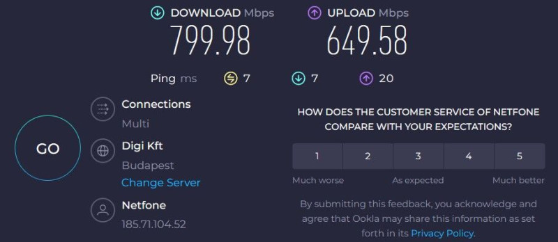

Viszont igy, hogy a routert ki iktattam, igy nem szakadt meg a letoltes a kliensben.
Az megoldas lenne amit zsiga irt, hogy portot nyitni neki? Csak az istenert sem tolt 40MIB/s tol tobbel. -
venom8888
Olyan a letoltesem ,mint a telefonomon. Sot, ott 16 volt. Ez igy rosszabb,mint a routerrel. Ott mertem ma 600 at is, nem 10 et,mint most ezzel a dobozzal.
Bar 33MIB/s el tolti a torrent jatekot,de az keves ugye bar,
De ez ellentmondasos,mert akkor miert mutat csak 10.86 ot, ha kozben meg 32 vel tolt, akkor 300 at kellene mutatnia a teszternek. nem? -

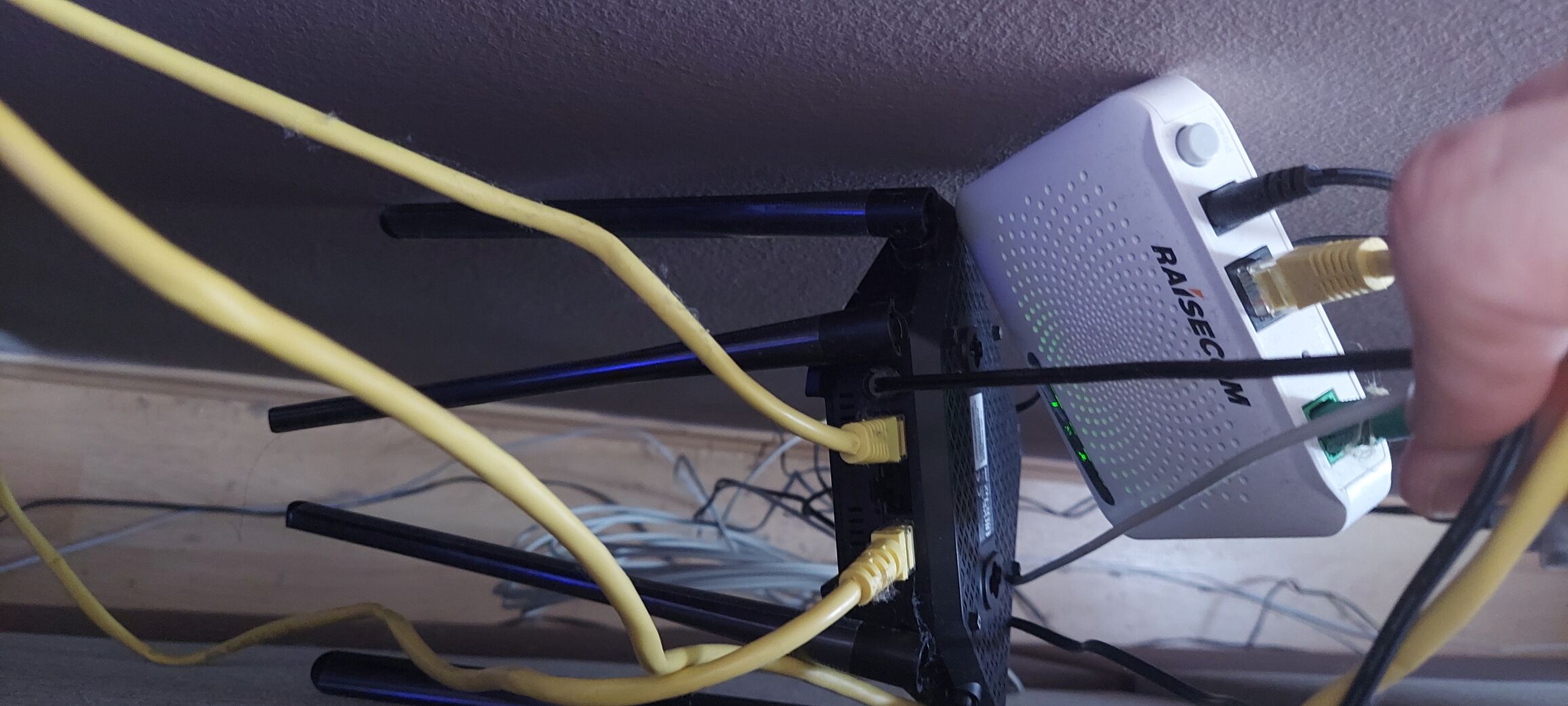

Ha jól látom a fotón, az a fehér doboz még nem integrált router, hanem a régi idők kábel modemje. Azt nem kell a szolgáltatónál kérni bridge mode-ba, a felülete alapból pppoe. Kikötöd a routert (átmenetileg wifi nyista), és egyedül csak a gépet dugod a fehér dobozba közvetlenül. Az os-ed hálózati beállításainál megkeresed a lan-t, és a kapcsolat típust lan-ról pppoe-re állítod. Kérni fogja a nevet és jelszót csatlakozáshoz. Beadod neki, és a kapcsolatnak fel kell épülnie. Aztán elindítasz rajta speed test-et, és ha nem látsz furát, nekiesel torrenttel, vagy bármivel, amivel kapcsolatszakadozást tudsz észlelni. Én a magam részéről az online fps játékokat szeretem. Ott egy kapcsolat szakadás kajak kifagyaszt, meg minden, képtelenség azt nem észrevenni.
Ja igen, annak a fehér doboznak keress egy jól szellőző helyet. Túlmelegedés miatt reset-be kapcsolhat. De ezt már írtuk fentebb. Csak "beba**va a kanapé mögé" nem pont olyasmi. Sima felületre rakva az alja lefelé, a teteje fölfelé, oldalra minden irányban legalább 5 centi távolság mindentől, fölfelé legalább 15 centi, de inkább nyílt tér.

Na most toltottem le a Hellblade 2-ot akkor jott 73MB al, amit elotte sosem lattam, kulon raktam a feher dobozt a routertol, lehet azert javult a letoltes, vagy csak veletlen. De 1x igy is megszakadt a letoltes.

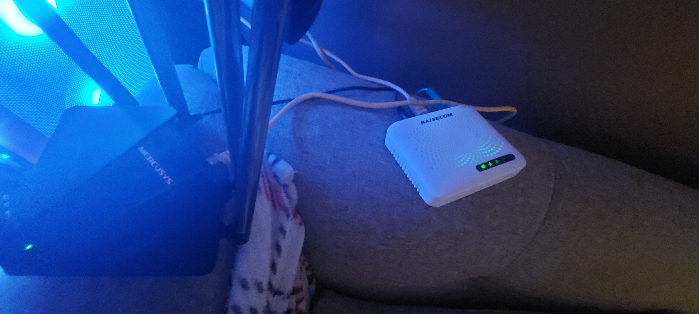

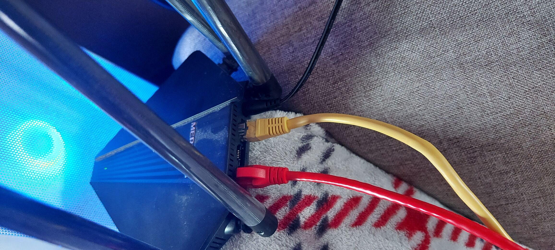

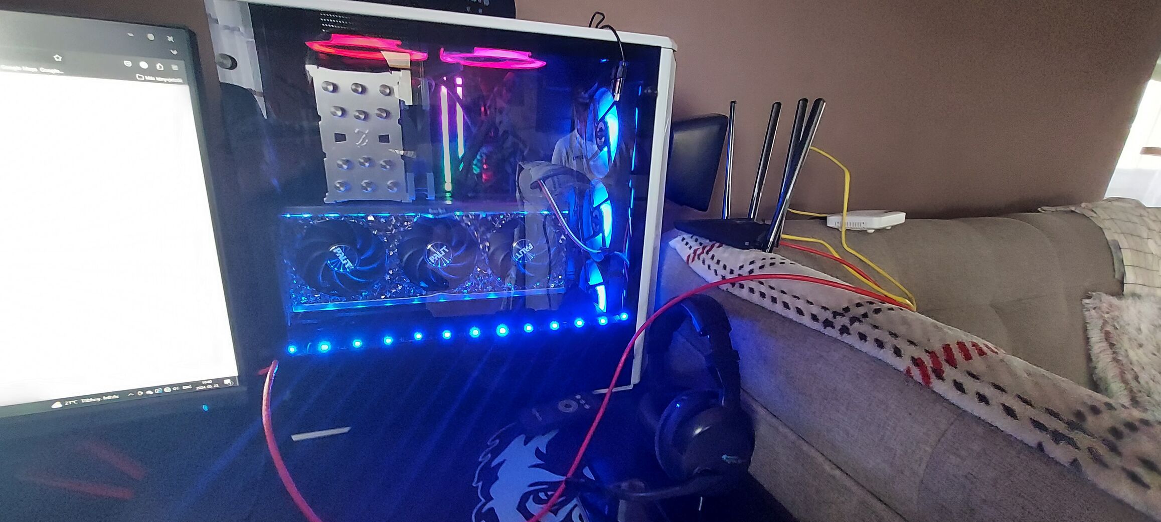

>A kanapé mögé bebasztam őket
De nem attol lassú és szakadozós a net.Khm.
Ha túlhevül egy elektronika, hőkapcsoló reset-et húzhat rajta.
Azoknak az eszközöknek jól szellőző hely kell. 10 évvel ezelőtt még nem ilyen teljesítményű eszközök voltak, bánhattál velük bármilyen trehányan, és talán rászoktál. De a mai eszközök nem fél wattot esznek, hanem akár 15-20-at, és a passzív hűtésük épp csak elég alkalmasint.
venom8888
A kanapé mögé bebasztam őket :)
De nem attol lassú és szakadozós a net. -

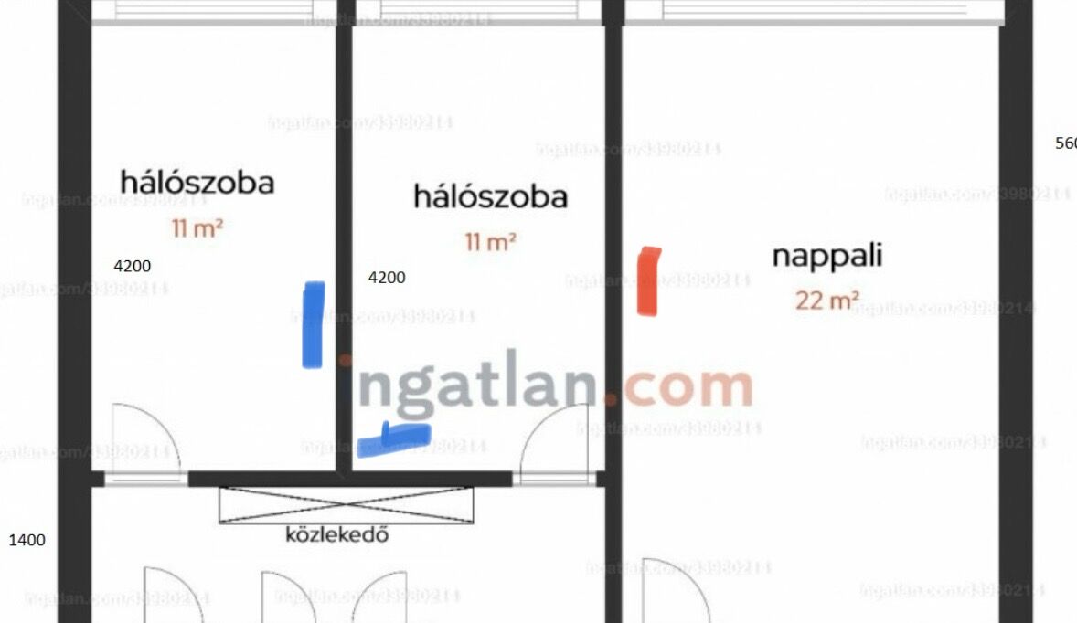

uj lakasban lenne szukseg a wifi jelerosseg tuningolasara.
Ami adott: telekom gigabit net, telekomos sagecom modem, illetve sajat Asus AX58U wifi router3 szoba van egymas mellett, csuszozsalus epulet.
Nappali, halo, dolgozoszoba kozvetlenul egymas mellettalaprajz: [kép]
a piros a router, a kek az appletv box es a pc helye
A telekomos modem es router a nappaliban van. A sagecomon wifi kikapcsolva, kabellel rakotve az asus router es arrol megy a wifi
A nappaliban 8-900 mbit megvan wifin a gigabitbol
A mellette levo haloban kb 4-500, ami ott a streaminghez tvn meg OK
A harmadik szobaban viszont kb 300mbit van csak, ami eleg keves, foleg hogy ott van a letoltos gep ishogyan lehetne tuningolni, erdemes valami jelismetlot beiktatni?
vagy az asus routert valahova mashova, jelismetlo modban berakni a kozepso szobaba? (Ha tud olyat?) -

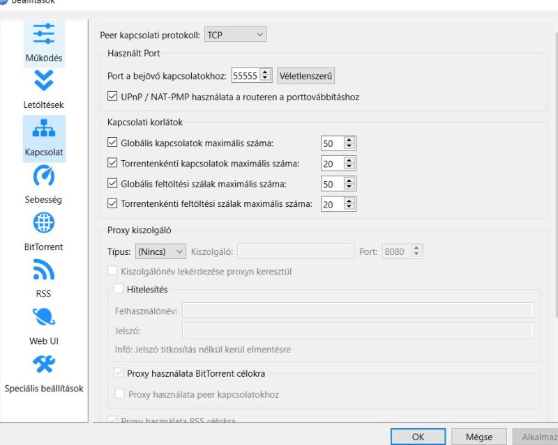

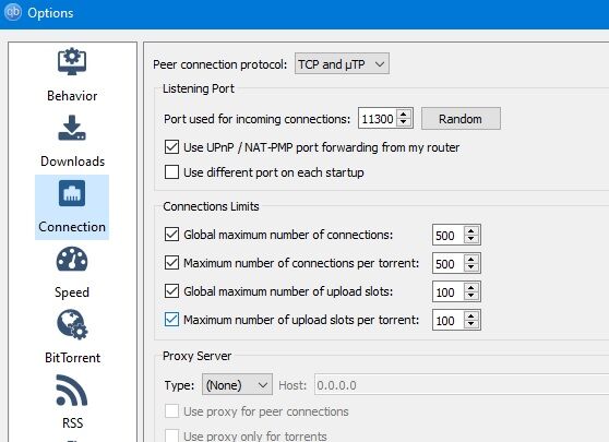

A következő lehetséges bűnös a kapcsolatok száma. Nézz bele a torrent kliensbe. Van egy globális korlát kapcsolat számon. A torrent kliensek install után default 100-on szokták hagyni bekapcsolt globális korláttal. Ha jelentősen nagyobb értékre van állítva, mondjuk ilyen 10k, vagy esetleg ki van kapcsolva a korlátozás, beleütközhetsz kapcsolat számba, és a szolgáltatói eszközöd vagy a routered eldobhatja a kapcsolatot.
Sebesség korlátot említették neked előbb, de én olyan problémába még nem ütköztem bele.
Ha van okos tv a helyi hálózatban, az mindenképpen kábelezve legyen, ne wifizve. A pontos okát nem tudom, de az okos tv-k folyton a galibát csinálják wifin, és ha a router resetet dob, annak a levét mindegyik eszköz megissza.
