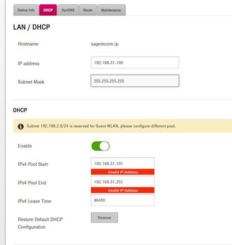

Teljesen rossz a megközelítés. Ha a telekom HGW PPPoE PT módban van, akkor azon már csak IPTV STB lehet, semmi más. Az pedig nem feltétlenül LAN címet kap, hanem DHCP option 82 alapján akár egyéb belső hálózati címet is kaphat. Az IP telefonnak végképp semmi köze a PPPoE PT-hez, mivel belső VLAN-on keresztül a szolgáltatótól kap címet, nem a LAN DHCP szervertől.
Ha jól értem, a cél az, hogy a PPPoE PT módban működő Telekom HGW-t elérd az AX3600 mögötti LAN szegmensből. Ehhez az kell, hogy a két eszköz NE legyen közös subnetben. Például a Telekom HGW 192.168.1.1/24-en, az AX3600 meg 192.168.2.1/24-en legyen. Miután ez sikerült, az AX3600-on a WAN interfészhez hozzá kell adni egy statikus IP-t a WAN intefészre, ami a telekom HGW tartományából van (a fenti példa alapján mondjuk 192.168.1.2, nincs GW, nincs DNS). Ezt az AX3600 webes felületén nem fogod tudni beállítani, SSH-n saját rc.local hekkeléssel és scripttel lehet ezt elérni. És miután ezt megcsináltad, az AX3600 fogja tudni, hogy a telekom HGW IP címe (pontosabban alhálózata) a WAN lábon, de nem a PPPoE interfészen érhető el. A WAN lábnak két cím lesz: egy ami a szolgáltatótól jön PPPoE-n, és egy, amit beállítottál.
tlala
Próbáltam összehozni egy olyan közös hálózatot, ahol az AX3600-ra kötött PC "visszalát" a PPOE passthrough módba állított optikai ONT-ra (amin nem tudom kikapcsolni a DHCP-t az IP TV, telefon miatt).
De hiába állítottam az ONT-ot és az AX-et is közös IP tartományra (persze "elosztva" közöttük a DHCP tartományokat), nem sikerült a mutatvány, az ONT-ban nem tudom átírni a subnet-et .255 végűre, mert akkor dudál, hogy invalid IP tartomány.
(Az AX-ben a DHCP tartomány 192.168.31.2-99-re volt állítva ennél a kísérletnél.) -

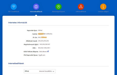

Sziasztok! A Mi home app mai frissítése után, a Xiaomi AX3600 routerre az alábbit írja: Discover devices AX3600. Ignore or Start adding. Start adding után gondolom a wifi jelszavát kellene beírnom, de a google fordítóval lefordítva kötési hibát jelez. Ötlet?
T lett a digis net helyet. Küldtek egy Sagemcom F@st 5670-es modemet. Elméletileg tudja a wifi 6-ot is. 4800 mbit meg ilyen írások vannak rajta. A Xiaomi ax3600-as router jobb ennél érdemes rákötnöm azt is?
