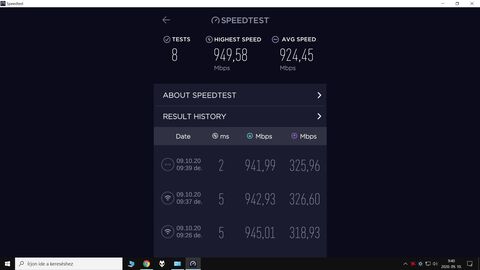

Mai nap folyamán sikerült beszerezni egy AX3600-as routert. Nagyon elégedett vagyok a készülékkel, eddig egy Asus RT-AC52U routert használtam, amivel folyamatosan problémáim voltak az okosotthon eszközeimmel. Ez a masina viszont Wifi hálózaton hozza azt a sebességet, amit a korábbi produkálni sem tudott jelerősség hiányában. Szóval az elégedettségem maximális, de a kisördög még is ott bújkál, hogy jó lenne átmókolni a szoftvert Global verzióra. tudtok erről már valamit? Lesz hozzá, megoldható a szoftver csere?
Pár HSZ-re reagálva, sokaknak azért nem megy a gyors keresés és hozzáadás Mi Home appban, mert más szerveren vannak az eszközök. Nekem kivétel nélkül Global verziós cuccaim vannak itthon és ugyanez a problémám. Persze ha átállítanék mindent kínaira akkor gondolom működne. -
