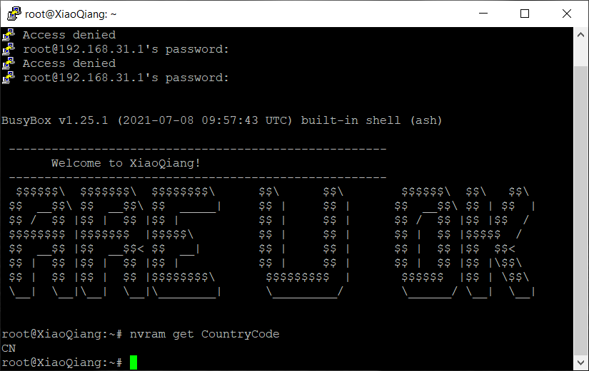

de nem tudom elérni a routert sem ssh-n sem win scp-n keresztüla country code meg ezt mutatja:
{"current":"SG","list":vmit rosszul csináltam ?

Remélem tud segíteni másnak is, aki global-ról ment cn firmware-re és bdata átírás után nem menne a MiWifi app, mert "region don't match" hibát dob.1. lépj be a router web-es felületére.
2. másold be ezt a linket egy új lapra és írd át a router-ed ip címét a sajátodra, és még ne nyomj enter-t: http://routered_ip_cime/cgi-bin/luci/;stok=d5df39a297daff7e325df31f16724619/api/xqsystem/country_code
3. írd át a stok utáni azonosítót(vastagon jeölve) az 1. pontban kapott url-ben kapottal.
4. ENTER
5. a kapott szövegben nézd meg az első részt, ha nem ezt látod, akkor ott a gond {"current":"CN"
(Nekem ez így nézett ki cn fw telepítés és bdata átírás után is {"current":"EU")
6. Ha nem "CN", akkor putty csatlakozás ssh-val
7. nvram get CountryCode , majd ENTER (megadja a CountryCode jelenlegi értékét, a fentiek alapján ez is EU lesz, vagyis inkább nem CN)
8. nvram set CountryCode=CN , majd ENTER (ez átírja CN-re az értéket)
9. nvram commit, majd ENTER (ez véglegesíti az átírást)
10. ha minden jól ment, akkor a 7. ponttal már "CN"-t kell kapni.Ez után már miwifi app-ban is megy minden ha a régiót "chinese mainland"-re állítod.
Nekem ez segített, hogy miért nem lett alapból cn, nem tudom, pedig bdata átíráskor és annak lekérdezésekor is cn-t látok... -

Aki már áttért global-ról cn-re és megy minden (miwifi is), az kipróbálná hogy ez mit hoz neki vissza? (json). Kiemelt részt az aktuális sajáttal kell ugye helyettesíteni:
http://192.168.1.11/cgi-bin/luci/;stok=d5df39a297daff7e325df31f16724619/api/xqsystem/country_codeKöszi.

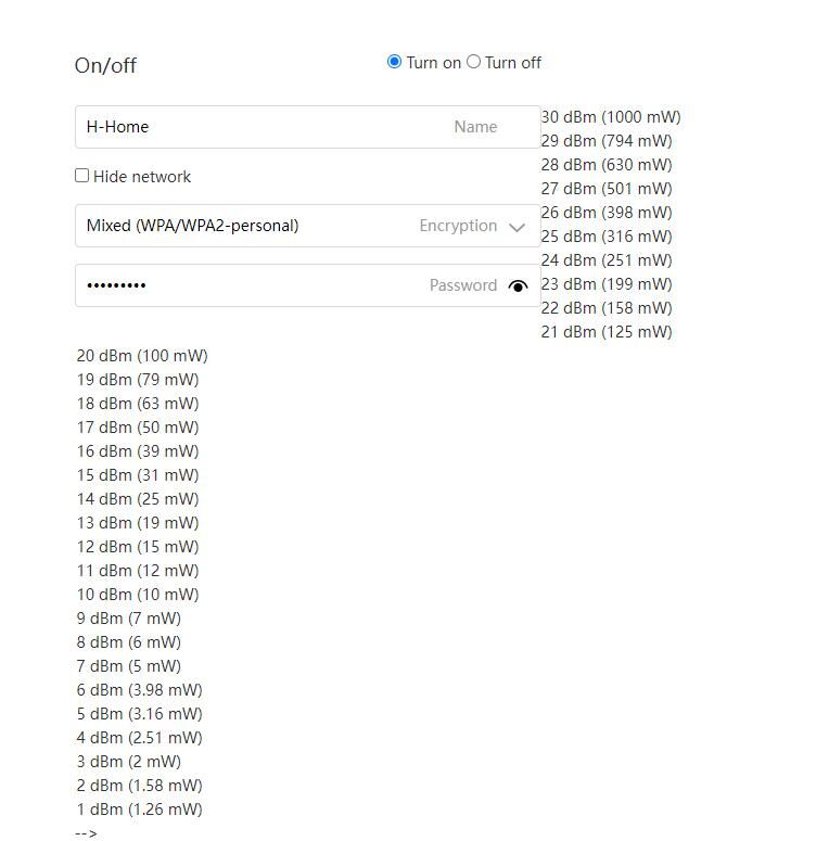

Mivel a képen ott van a választható 1-30dbm érték ezért egyértelmű hogy a patchelt fw van fent, a webui bal alsó sarkában is írja hogy "xqrepack release"#3352 Imi1981
Igen -

Ebből konkrétan semmit nem értek, fogalmazz kicsit érthetőbben. Ha reseteltél utána minden rendesen jelenik meg
Ha bekapcsolom a smart connect-et, így látom
[kép]
Valamit pedig te csinálsz rosszul, reset után mind a kínai mind a global patchelt verziókkal megy az ssh bejelentkezés a root/generált jelszó párossal. 3db AX3600-on próbáltam
Értem én, de ez van most nálam. Valóban sok lépés nincs, és mindegyiken végig mentem, hiba nélkül.
Esetleg meg lehet tudni valamiből valahogy, hogy minden rendben ment-e, és a patch-elt firmware van-e fent?(most ugye nálam global esetben) -

"- wi-if settings-ben látom a DBm/mW értékeket oda nem illő módon (itt modjuk 30/1000 legalább). És csak akkor, ha Smart connect-et bekapcsolom
Ebből konkrétan semmit nem értek, fogalmazz kicsit érthetőbben. Ha reseteltél utána minden rendesen jelenik meg -

Érdekes lett eddig a fw patch-elés nálam:
- sikerült leírás alapján global-t feltennem
- volt reset és factory reset is
- sem az általam megadott, sem a on-line generált password-del nem enged be ssh
- wi-if settings-ben látom a DBm/mW értékeket oda nem illő módon (itt modjuk 30/1000 legalább). És csak akkor, ha Smart connect-et bekapcsolom -

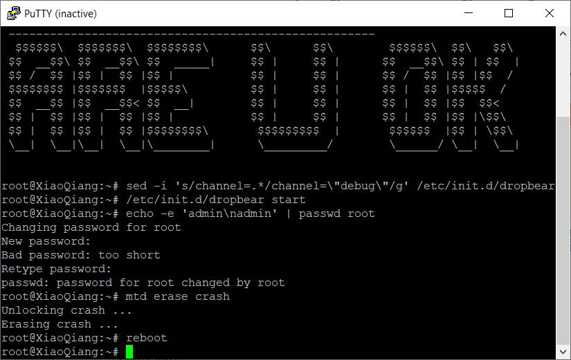

1. A webes kezelőfelületéről 2 kattintással "frissítésként" felteszed a régebbi fw-t.
2. Egy copy-paste mértékű kihívással nyomsz egy F12-t a Chrome-ban, és a scriptet bekopizod a Console fülre és nyomsz egy Enter-t.
2. Végül 2 db kényelmes windowsos program megnyitásával (WinSCP és PuTTY) beírsz néhány szót, amit szintén copy-paste módon másolsz be a leírásból.Kár lebecsülnöd és lebeszélned magad egy ilyen szintű kihívással kapcsolatban.

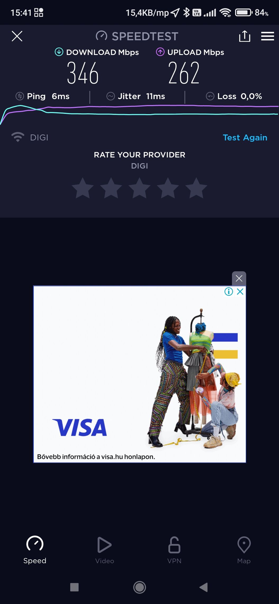

Megnéztem, relatív 1 méteres vastag panelház fala, szoba + fürdő között 1 jel veszteség.5g wifin 240mbitet átvisz ígyis.Szerintem annyira nemgáz, előző routeremen 2es jelem alig volt.Előző egy ASUS RT-N18U volt.
Speedtestek:
5G WIFI: 346mbit/262mbit (le/fel)
2.4Ghz: 97,9mbit/125mbit (le/fel) -

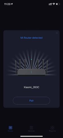

Ma megjött az AX1800, amiből lesz a 3600-as mellé a mesh.
Összedugtam, reseteltem és a MI appal hozzáadtam (csak összedugva nem akarta az igazat), utána széthúztam és most tökéletesen működik a mesh rendszer vezeték nélkül.
Öröm és bódogság!!
