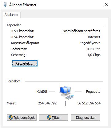

Dusee
Lackooo84 #2979 üzenetére
Van IPv4 net, ha kikapcsolom a routerben az IPv6-ot azt jelzi a Win, hogy nincs hálózat, de közben weboldalakat elérek, torrent is megy, illetve az egyéb játékok is, amik valami saját szerverre csatlakoznak, csak az MS Store játék(ok) nem akarnak működni, meg pár Win szolgáltatás panaszkodik, hogy nincs net.
Plusz a NAS-omat gond nélkül elérem az IPv4 címről távolról, szerintem a Windows-zal lesz valami bibi, csak nem tudom, hogy mi
Próbáltam a registryben átállítani a címeket amikkel próbálkozik a Win net ellenőrzéskor, az sem segített rajta.
Megnézek egy másik gépet is ha hazaértem, ha ott jó lesz kap a gépem egy friss Windowst, az már csak megoldja. -

Lackooo84
Nekem ugyanez volt, csak nálam az ipv6 nem ment. Most konkrétan egyáltalán nincs ipv4 neted, azért nem megy minden, mert gondolom nem mindened támogatja az ipv6-ot. Digis net? Szerintem ez központi hiba, itt is az volt. Elég sokat szenvedtek vele, mire rájöjjenek mi a probléma, fejegység technikus is volt kint nálam.
