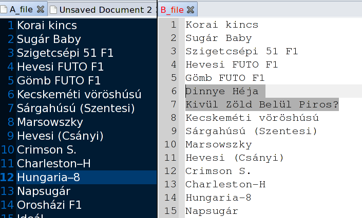

bambano
#1669
kipróbáltam rendezés nélkül:
# diff A_file B_file
6,7d5
< Dinnye Héja
< Kívül Zöld Belül Piros?
19c17
< Kobalt F1
> Kobalt F1
\ No newline at end of fileEz mit jelenthet: 6,7d5
a 6 és a 7 a sorok sorszámát. d5?
19c17: meg gondoloma file-k hany sorból állnakEgy darabig próbálgattom, de ez nekem megfelel. Majd megláttom mit szól az 5000 soros file-hez...
prucam
lassan "farigcsálom" a sciptem, s szeretnék újra segítséget kérni tőletek.
Szitu:
- teljes soregyezést vizsgálunk
- van két file-m, egy hosszú (a_file), s egy rövidebb (b_file). Azt melyik paranccsal tudom megcsinálni, hogy "b_file" sorai közül melyik nem szerepel az "a_file-ben"?Készítettem egy képet is, hogy érthető legyen:
"a" és "b" file-k, csak a "b"-ben szerepel:
Dinnye Héja
Kívül Zöld Belül Piros?Ezeket szeretném eredményül. Légyszí segítsetek!
