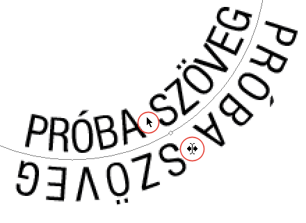

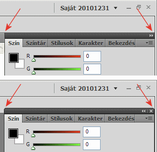

BonFire
#8535
köszönöm szépen a válaszokat!
a 2-es világos van, a másik kettőhöz egy kis kiegészítés:
1) elvileg ezt kéne, hogy csinálja, de mégsem teszi valamiért. összeraktam a 2 képet, látható, hogy míg alul a kurzor átalakul mozgató kurzorrá, addig ha a szöveget beviszem a kör belsejébe, akkor ott már a felengedés után többé nem tudom mozgatni, mert csak ilyen nyíl van.
3) a széléhez odaragad, de a tetejéhez már nem. a felső kép mutatja, hogy milyen alaphelyzetben, az alsón pedig az elvétel után csak a széléhez ragad oda, a tetejéhez már nem:

hali,
az vajon mitől lehet, hogy a photoshop cs4-ben ha görbére írok egy szöveget, akkor a görbe egyik oldalán tudom mozgatni bármikor, de ha átviszem a másik oldalára - tehát, hogy ne egy körön kívül fusson, hanem belül -, akkor utána többé már nem tudom?
(nem alakul át a kurzor nyila, hiába megyek föléje - ha a kör külső ívén hagyom a szöveget, akkor nincs ilyen hiba)

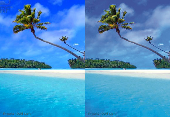

sziasztok,
RGB --> CMYK konverzióval lenne egy kis gondom, mégpedig ez:
ahogy látható, a világoskék színek teljesen eltűntek a képről - mintha beborult volna az ég.
lehet ezzel valamit kezdeni?
a nyomdában mutatták, hogy van a PS-ben ilyen "színtartomány-figyelmeztetés", be is kapcsolom, de eltüntetni nem igazán sikerül a szürke területeket. (amik ugye a képen világoskékek)
a PS-t csak mérsékelten ismerem.köszi minden segítséget!
