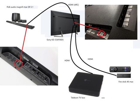

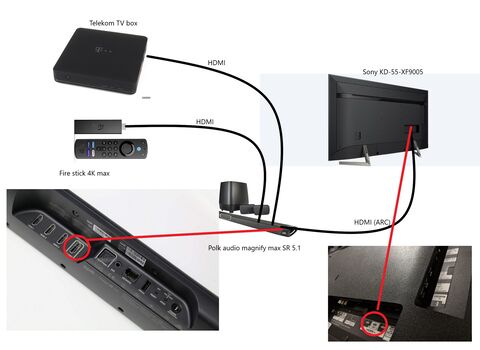

Jamboo529
Az alábbi két verzió közül melyik legyen, hogy ha maximalizálni akarom a kép és a hangminőséget egyaránt. Esetleg valami harmadik opció?
Verzió 1:
Az okos kütyük a hangrendszerre vannak kötve (HDMI-vel), onnan megy egy kábel a TV-be (A TV és a hangrendszer ARC HDMI csatlakozói vannak összekötve.)
Verzió 2:
Mindenki a TV-re van kötve HDMI kábellel. Az ARC csatlakozók itt is a TV-t és a hangrendszert kötik össze.
Másik kérdés. A fenti konfig esetén honnan tudom, hogy valóban Dolby Vision képet látok a TV-n? A kis DV felirat megjelenik ugyan a sarokban, de nem hiszek neki.
