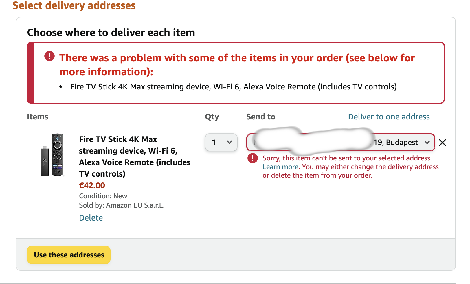

Meg tudná nézni valaki, hogy a Prime Videón a keresésnél, a Műfajoknál a Bővebben menüben az Anime kategória az működik-e? Nálam arra a műfajra 1061-es hibát dob, szerinte nincs internet (de persze hogy van), minden más kategória simán működik, egyedül csak ez nem.
gyűrű
lolchief70
#7262
Összefoglalót ajánlom elolvasni, választ kapsz rá.
Mano66
lolchief70
#7262
Sajnos a szavaddal élve tényleg te vagy a láma!
Akciós terméket Magyarországra csak a [mailboxde.com] keresztül tudsz hozatni. Keres rá mi a menetére. Elég sokszor felkerült kérdésnek a fórumon.zseko megelőzött.
zseko
lolchief70
#7262
Mert ez a 'belpiacos' termék, ezt nem szállítják hozzánk. Van 'International' változat, azt szállítják ide. Csak az meg nem szokott ennyire leárazva lenni.
Így három opció van:
- kinti ismerőssel beszélni - ha van
- mailboxde.com oldalon némi extra pénzért megoldani a szállítást
- összefogni olyannal akinek a felső kettőből valamelyik opció. -

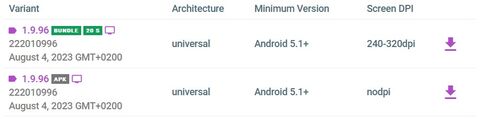

lm83
Nem szükséges törölni sem, akkor frissiti, még a fiókba se kell újra bejelentkezni.
Mindig a nodpi változatot érdemes telepíteni. -
