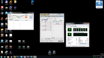

Na képek magukért beszélnek!A proci megakaszthatatlan, 2 1080p video ment egy időben és egy youtube videó + 1 videó konvertálás.Az anyag 25 gigás mpeg volt, kb így is 1 óra 5 perc alatt végzett.Hőmérséklet 62-65 között alakult.A 6000-es x2-sem 6-8 órát írt ki és mellette már nem maradt erő semmire.
Na azt egyébként nem tudom, hogy az kb. 60 Watt fogyasztás amit az asus progi kiír az valós-e.Viszont gyanúsan meleg levegőt tolt ki.Csak azt akarom mondani, hogy egy 60 wattos izzó nem fűt ennyire, bár lehet tévedek...lehet csinálok egy lámpával egy ventis tesztet.
Annyi zavart, hogy az órajel 5 másodpercenként 4Gz-ről 3.4-re esett vissza.Nem tudom, hogy ez a tdp miatt volt-e vagy a cool-n-quiet miatt.Jól tudom, hogy ha a proci túllépi a megengedett wattot akkor visszaveszi a tdp-t, órajelet/fogyasztást?

.Most már csak 4-ről ugrál 1.4-re.igaz ritkábban.
