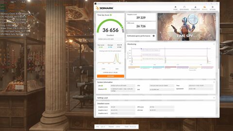

Pug
DroiDMester #25166 üzenetére
Dobsz melle egy HWinfot is?
Ribi
Az hogy van, hogy a hot spot 50 de a gpu temp 58?
Persze lehet abban a pillanatban lentebb ment. Mind1, akkor is faja. -
spleenszuru
Amúgy, timespy demot ki lehet hagyni, ha csak stabilitásról szeretnék megbizonyosodni, vagy érdemes abban az esetben bent hagyni?

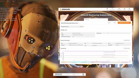

KAMELOT
DroiDMester #25163 üzenetére
Ez nem semmi
Köszönjük a tesztet, mint mindig! -
Ribi
Csak az egész abból indult, hogy a 450W fogyasztás mellett hogy 50 hotspotot, amit ezen teszt nem igazol. 350W-al is szép, csak nem innnen indult az egész
4090.et nem igen izgatja ez az RT teszt, elég volt neki hozzá a 350W.
6900XT-t nem tudom mennyi FPS-t hoz 350W ból(valaki tegyen már be egy mérést
), tippre olyan 35-38.lehet, mivel a 4090.előtt 7900XTX-em volt, és az 400W al hozott 52.FPS-t
amint látod a 4090 meg 350W ból tud 142FPS-t
De kíváncsiságból levettem a TDP keretét 150W-ra és még így is 71FPS-t tudott összekapirgálni

Szerintem a vga UV/OC-t nem lehet "standardizálni".
Amennyiben 1200 mV az alap feszültsége az XFX-nek is, kipróbálhatsz egy 1100 mV-t kezdésnek, hagyod alap órajelen, teszteled, terheled, jó-e, utána lehetne tovább menni.
Én pl. észrevettem az enyémmel, hogy hiába fut le 3-4x egy timespy egy bizonyos beállítással, játékok bizony hajlamosak crashelni, ha nem tetszik nekik.
