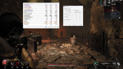

Nem lehet a vga bios védi azért a dolgokat...beállítani be lehet, de un. failsafe mode-ba kerül a vga...szóvak azért van ott határ szabva mindennek...
#26583Vigneau...ennél a játéknál...2920 limit...de pl. a DeadIsland2 az oké ott nincs gond...

Nem bonyolult....MPT és MCT kell hozzá..csak 3 beállítás kell de ez nem jó az 50-s végű vga-khoz...csak a 6700-6800-6900-hez...ha beállítások és mentése után villogna kockásodna a kép akkor MCT-vel vissza kell állni az 1-s timingra vagy a 0-ra és törölni az MPT beállításait...minden fesz maradjon defaulton...
*az MPT működésének ismerete kell hozzá !!
*az utolsó képen 6750XT van de ez csak illusztrációként csináltam nem mentettem ezen a vga-n... -

Ha valamit szeretnénk bemutatni, akkor tessék HWINFO képet tenni. Abból mindjárt látni mindent és sok embernek ad infót.
Az, hogy ide leírunk valamiket semmit nem tudunk meg belőle.
Nézzed meg a többi tagot a másik topikokban. HWINFO + játék teszt + játék bench (ha van) + bench progik valamelyike. STOCK---OC--UV
Ennyit kérünk itt és más VGA/CPU topikban is!!! -
