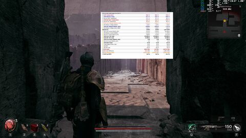

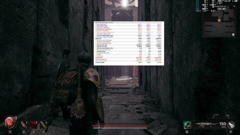

XFX Speedster Merc 319 6950XT, kb. dél körül üzemeltem be.
Kicsit már tesztelgettem, állítgattam, most BF 2042 ment rajta sokat, de enyhe CPU limit van.

Várjuk az 1-2ó teszteket a saját gépedről játék közben és ha meg tudod csinálni akkor a 2 gyereked gépéről is. Gondolom van annyi időd, hogy csinálsz egy screenshot-ot és beteszed ide!?!
kb. 1 percet vesz igénybe.Lendova: A két képet szerintem tedd külön, úgy többet látunk és minden ok.
