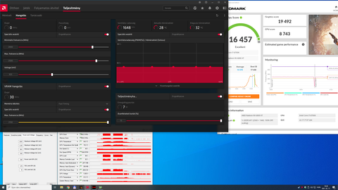

MPT-ben 1000mV-ra korlátozott átlag 2450MHz-en mozgó 6800 XT.
Kitolva hagytam a powerlimitet, azt nem kell lemásolni, de 269W-os csúccsal megelédegett.
Ventiket 40%-ra fixálva 1650 a max fordulat ami kvázi hangtalan kategória.
Hőfok meg ennyi itt a szobában szobahőmérsékleten.
2475MHz-es átlagnál crashelt a graphics test 2 a végénél, szóval még lehet benne picike feljebb ennyi fesszel, de annyira már nem érdekel h a +25MHz-ből még mennyi aknázható ki.Ha gondoljátok, ti is csinálhattok is 1.0V-ra korlátozott méréseket, ezt még sima 6800-asokkal is tudjátok
Ez a 21.2.2-es driverrel történt mérés.

FeRRaR1
Természetesen megnéztem, a watt és az ampert ami bekarikázott is feljebb tettem 350 és 370-re, restart is volt, wattman hozzá igazodott az MPT beállításokhoz, ott megkapta a +15%-ot. És kevesebbet evett. Előtte 305 max, utána 291 max. Most vissza raktam mindent gyárira megint 305 a max, kapott simán wattman +15%-ot még mindig ugyan akkora az órajel és a watt érték. 305.

Nekem full alap MSI VGA-m van tudtommal nincsen rajta BIOS csereberélő kapcsoló.
Az MPT meg szürke nem jelenik meg benne semmi sem:
Amúgy a Radeon Driver-ben miért van neked lehúzva a fesz?
Nekem alapból ennyi ha bekapcsolom a tuning részt és emelés nélkül is ott volt.
Power limit nekem is fel volt tolva +15-re az összes tuningos tesztemnél.
Az utolsó tuningomnál hiába volt megadva 2600-2700-as tartomány te is láthattad, hogy a TimeSpy alatt végig szinte 2400Mhz körül ment a VGA. -

Tudnál futtatni még egy tesztet a kedvemért full alapon?
Sztem meg van a megoldás.
Most tuningolva csináltam egy tesztet (2650-2750Mhz) és bekarikáztam, hogy nekem mennyi lett a valós GPU Mhz érték TS alatt: [kép]
Ott neked mennyi a GPU mhz?
Csak mert nekem annak ellenére, hogy így felhúztam még mindig csak ~2400Mhz körül mozog.
Namármost ha nincs húzva semmi akkor olyan ~2100Mhz körül megy nekem a GPU a teszt alatt végig.
Most kiderül akkor a turpisság. Ha neked ott alapon tuning nélkül 2400Mhz körül lesz akkor ennyi szabad a gazda.
Ennyit tud a VGA-m. Nekem OC mentes ref karim van ám. -

Krisz0418
ScomComputer #6393 üzenetére
Pedig semmi nincs allitva..sot tudos mi lett allitva? A cpu ratio 50re es a voltage 1.22re. Es ennyi. Azt se tudom hol vannak ezek az energiagizdalkodasi cuccok a biosban.
5,2ghzen is ilyen egyenes a vonal nekem, szoval nálatok van valami
Neked megis tobbet dobott cpu-ra mint nekem a rossz EKG eredmenyed ellenere is
