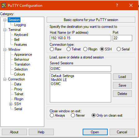

Én is kuka vagyok a linuxhoz, már többször nekifutottam tízen évvel ezelőtt de hagytam.
SSH belépés, de min? - na ez nem egy nagy Was ist Das.
Én is megtanultam kell hozzá egy PUTTY nevezetű progi létöltése-telepítése winre és utána olvasás.
Majd a leírt dolgok pontos bemásolása és máris kész a dolog.
Ha megadtad az eléréseket és Open akkor bejön egy DOS ablak amiben be kell jelentkezni mint nálam az OSMC-be és akkor már írhatod a megadott parancs sorokat. A bejelentkezési adatokat itt megadják.
Elsőre nekem is bonyolultnak tűnt de aztán kaptam segítséget csicsókától, meg a többiektől és meg is csináltam. -

Ezt nem lehet pontosabban leírni. Egy SSH klienssel (Windowson pl. putty) bejelentkezel az LE-be (ezzel kezdődik pontos, hogy LE alatt készíted a mentést). Onnantól kezdve mindegy milyen klienst használsz, a parancsok természetesen nem változnak, hiszen azok LE-n fognak futni.
