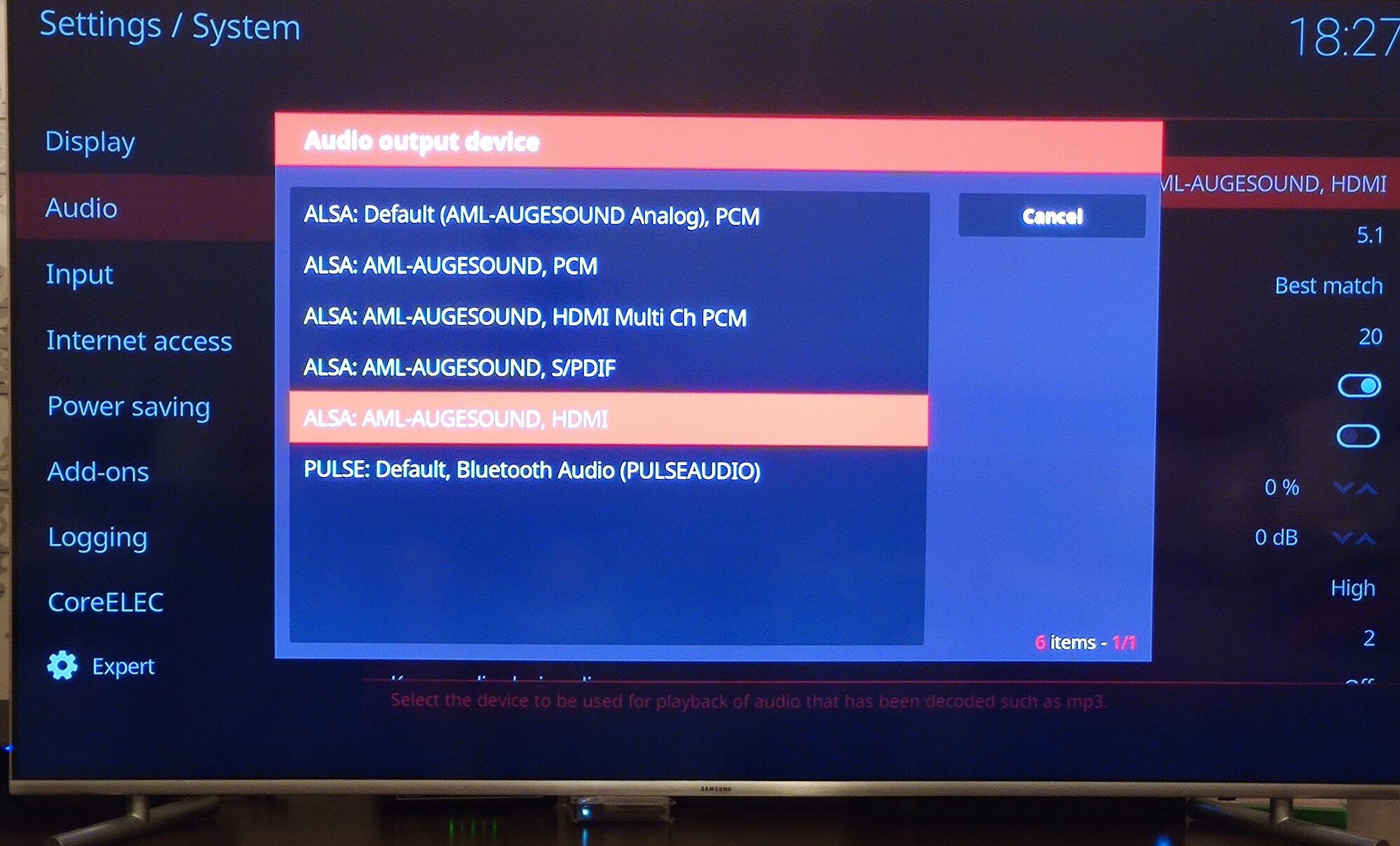

Mégsem jó. Most bekapcsoltam a boxot, hogy nézzek egy sorozatot, amin EAC3-nak írja a a hangot, de az erősítő nem váltott át semmire, és ugyanúgy recsegett, pattogott, sistergett, halkan szólt. Talán ezt nem támogatja az Onkyo TX-SR373? Eddig semmilyen hanggal nem volt gondom, csak ezzel a ***** box-szal, a másikkal nem.
Akármire állítottam, sehogy nem váltott 5.1-re, így most csak All Ch Stereóban szól, de csak akkor, ha áttettem PCM-re a boxot a kimenetet...

#64197
"Tehát a stereo mindenhol megy az 5.1 meg sehol a boxon! - ez meg mire vonatkozna?"
A CE -es boxon ami stereo hangsávú annak van hangja a fülesben az 5.1-esnek nincs...
Miért jobb a CBL/SAT vagy tv/cd ?
Írtam hogy a telekomos stb-n ha nézem a tv-t akkor írja ki az erősítő ezt!
gyűrű: én is ezt gondoltam,de nem tudom hol lehet ezt keresni ,sajnos nagyon béna vagyok ebben a témában.
megvan,erősítőn volt véletlenül ez beállítva.
De gondolom ez nem oldja meg az én problémámat..
Ha vkinek van rá ideje és ért hozzá akkor PÜ-ben kellene folytatni,nem zeretném szétoffolni a topic-ot még jobban!!

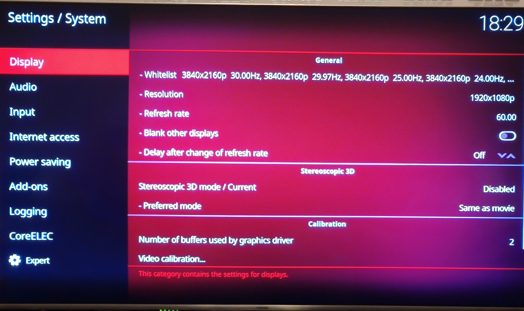

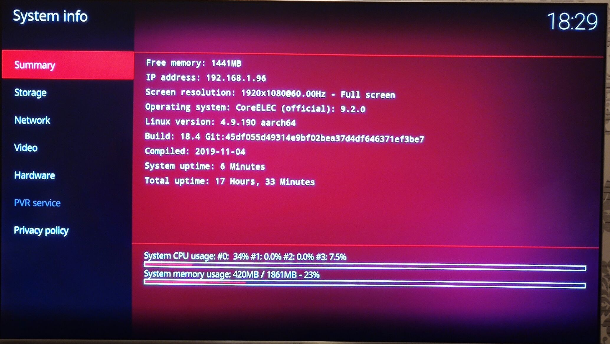

stigma
Beni2360
#63065
(#63065) Beni2360 : Akkor menjünk sorban, az alábbi beállítások voltak a Khadas VIM3L-en, melyekkel ment a hang és a kép is...GUI 1080p-ra volt állítva nem 4K-ra...és ez volt a titok nyitja.
[kép] [kép] [kép] [kép] [kép] [kép]
Khadason még csaka 18.4-es Kodi van de tökéletesen megy, pár apróbb hibát elvétve, de az is telje értékű box lesz nemsokára.Beelink GT1 Mini(S905x2) => 1080p-re állítva a GUI-t hang és kép is tökéletes, igaz csak pár percig teszteltem és pörgettem bele.
Hangnál valamiért a 9.2.0 - > 9.2.1-re frissítés esetén a hang PCM-re elmászott de közben azt is visszalöttem HDMI-re.
(#63067) kenand :
Menüben van egy Multirrom verzió is igen igen, ezét észre sem vettem, de az eddigi összes boxomom és ezen is most ha sima HDMI - HDMI-t váltok és passthuogh akkor a hang tökéletes.Egy apróság még...Az miért lehetett , nem tudom megmondani melyik boxon, hogy a film/sorozat indítást/leállítást követően 2-3 mp-ig áll a kép/hang vagy kép állt és hang ment utána indult el a sorozat...
Most ezt egyenlőre nem érzékelem a GUI beállításokkal de ez még a mai posztból kimaradt.
Segítségeteket ismét köszönöm.
Ennyi.
