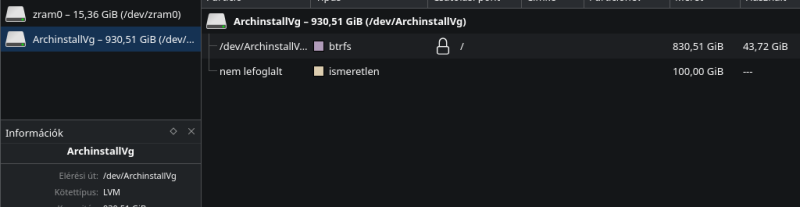

Másik kérdésem. Egy 1 tb-os NVME-n van a rendszer és én ráhagytam a linuxra a telepítést. Ma szembesültem a dologgal, hogy van egy 100gb-os rész, ami nincs használatba, és üres is.
Így néz ki. Van egy swap is hozzá. Kérdésem az lenne, hogy hozzá tudnám csatolni valahogy azt a 100 gigás részt a többihez? Vagy egyáltalán miért hagyta el azt a 100 gigát? -
Lenry
mert fordítva használod.

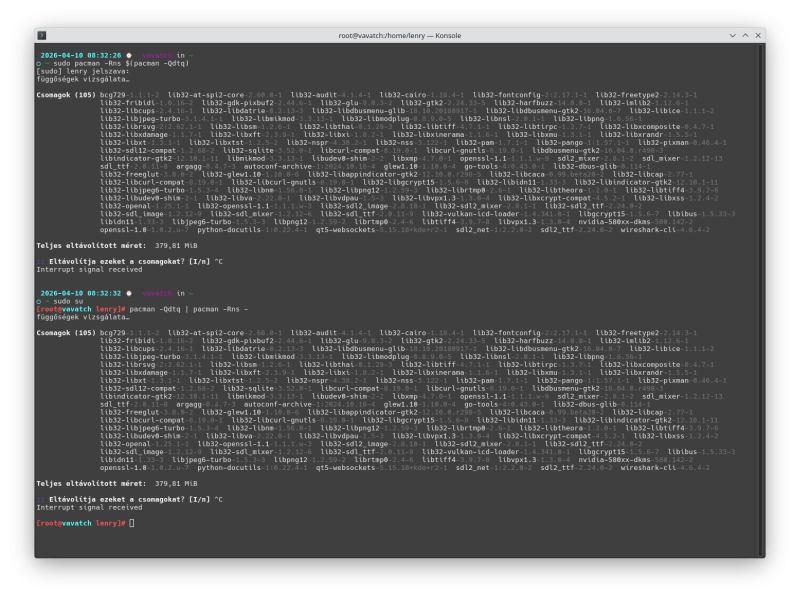

pacman -Qdtq | pacman -Rns -a parancs, és ez törli azokat a programokat, amik valami más, már korábban törölt program függőségeként települtek.a
pacman -Sc(illetve Scc) a pacman cachet törli, tehát azokat a letöltött fájlokat, amikből a telepítések és frissítések történtek meg -

Hogy tudnám ki tisztítani a rendszert? Gondolok itt a nem használt csomagokoról, fájlokról, fennmaradt fájlokra.sudo pacman -Rns $(pacman -Qdtq)
Ez a parancs pl. semmit nem csinál.sudo pacman -Sc
Ez törölne dolgokat, de utaná olvasva(lehet nem ennél) hogy újra kellene építeni valamit , meg áh... Nem akarom a rendszert tönkre vágni.
Ötlet? Lépésről lépésre hogy mit kellene csinálnom hogy törölje is ami nem kell, meg működjön is utána.
