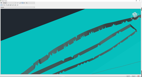

A mellékelt képernyőkép igen zavaró és nem tudom, hogy ki lehet-e kapcsolni a megjelenést valahol.
A képződmény létrehozásának lépése (AC2019-ben).
-adott egy blokk (normál vonalláncok, vonalak, ívek stb), ezt kihúz paranccsal (útvonal mentén) szilárd testekké illetve felületekké szerkesztem
-majd "metszősík" paranccsal a kihúzás útvonalához képest egy ferde metszetet készítek
-a létrehozott metszet blokkban az ívek ugye ellipszissé változnak
És szerintem ezek az ellipszisek nem létező (segédvonala) szakaszai jelennek meg a képernyőn.
A hiba csak bizonyos zoomolási távolságban jelenik meg, azaz ha közel szerkesztem a tervet akkor nem látszik (nyomtatási képen sincs természetesen). Kijelölni, megfogni a blokk közelében lehet a modelltérben, ellenben a blokkszerkesztőben sehogy sem jelenik meg.Ha a gazda rajzból átmásolom egy új tervalapba a legtöbb esetben megszűnik a jelenség! Ezért is gondolok valami rendszerváltozóra vagy valami hasonló beállításra.

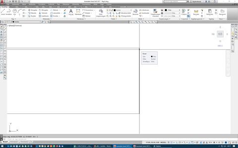

gepesz13

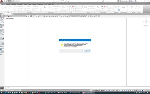

gepesz13
#4728
Ha elindítod az AutoCAD-et, akkor automatikusan új rajzot nyit, ami a sablonbeállításnál van. Ha Te magad szeretnél másik sablon szerinti rajzot nyitni, akkor kell másik sablon betöltened. Tehát ha az általam említett módon beállítod a Neked kellő sablonfájlt, akkor mindig azt fogja új rajzként nyitni (vagy indításkor automatikusan, vagy ha rányomsz az új rajz ikonra, akkor is)
gepesz13

#4723
Bocs, hogy csak most reagálok de kórházban voltam.
Valójában erre gondoltam aval a kiegészítéssel, hogyha elindítom az AutoCad-et akkoautomatikusan töltse be az alapértelmezett sablonfájlt. Ne kelljen megnyitni az "új" paranccsal. Szerintem valami rendszerváltozón lehet beállítani de eddig nem találtam semmit. -

Köszi, hogy foglalkoztál velem de nem erre gondoltam. Ez csak a szürke rondaság színét változtatja meg.
Véletlenül találtam meg valahol a Google fordítóval a selctionpreview rendszerváltozót. 0 és 3 közötti módosítás változtatja meg. Valóban nem találtam szaggatott előválasztást. Viszont nekem a 0 beállítás megfelelt.
Kérdés mindenkihez. Hogyan tudnám azt megoldani, hogy amikor az AutoCadet elindítom, akkor mondjok az acadiso.dwt-vel induljon a program?
Régebben a parancsikon parncssorában lahetett megadni, hogy melyik sablonfájl (*.dwt), és melyik beállítás (*.arg) induljon. Mióta a.CUI van azóta sajnos nem boldogulok.
Nagyon köszönöm a segítséget bárkitől. -

Civil3d-be szeretnék egy nyomterv felületet létrehozni. A nyomtervfelülethez, megvan a nyomvonal, hozzátartozó mintakeresztszelvény, valamint a szükséges hossz-szelvény és cél felület és persze a nyomterv is. A célfelület egy sík terep. A mintakeresztszelvényt nem köti be rendesen a felületbe, hanem "fűrészfog" szerűen hol beleköt, hol nem. A minta keresztszelvény 4 komponensből áll: 2 darab széleség és esés kapcsolása (jobb és bal), valamint 2db esés kapcsolása felülethez (szintén jobb és bal oldalon.), ami függőleges. A nyomterv felület készítésénél hozzá lett adva a "nyomterv terjedelme külső peremvonalként" lehetőség, valamint a DATUM és TOP Kód is a felületek fül alatt.
Valakinek van ötlete mi lehet a gond?

Sziasztok. Olyan kérdésem lenne, hogy AutoCad 2017 nél ha csinálok egy áttelepítés mentést, akkor azt vissza tudom telepíteni ha a programot nem ugyanarra a meghajtóra telepítem újra?
A másik az lenne, hogy egy rajzból miképpen lehet eltüntetni egy xref fóliát?
Köszi. -
