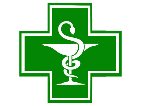

kriszpontaz
vleditparanccsal [Több] opciót választva az íveket és vonalakat alakítsd vonalláncokká (íves vonallánc is van). Ezeket azegyesítésfunkcióval össze tudod kapcsolni.A másik megoldás hogy csak vonallánccal rajzolsz. A vonallánc szerkesztésénél szerkesztés közben Magyar Autocad-nél alapból vonalat húzol, de Í betűre ívet fogsz. N betűvel visszatérhetsz szerkesztés közben a vonal húzásra. Ha az ív idétlenül áll, ívszerkesztés alatt az I (irány) gombbal meg tudod mutatni neki milyen érintőt kövessen. Ezt már a CNC szerintem leköveti.
agyrágóbogár
A sok vonalat egy vonallánccá fűzd össze, majd a PLEDIT parancsnál válaszd a Görbe funkciót. Ha kellően sűrűn lekövette a rajzot, akkor a szögletesség eltűnik, olyan helyen, ahol éles törés van (pl. kehyely szélei), azokat utólag korrigálhatod, pl. metsz és oda újrarajzolod egyenesekkel és hozzáfűzöd.
Eagl3
lumpy92
#4691
A spline sajnos nem jó, mert a CNC nem tudja "lekövetni" hibával leáll. Tegnap elkezdtem körberajzolni 3 pontos ívekkel, de belefutottam abba a problémába, hogy valami oknál fogva az EGYBEFŰZ parancs csak 1-2 ívet fűz össze, az egészet nem, így a CNC megint bajba lesz.
Valami tipp, hogy miért nem hajlandó egybefűzni az egészet? Pedig kapcsolódnak egymáshoz az ívek.
rgqjx: igen, tegnap kipróbáltam egyet, az sok egyenessel rajzolta ki a kontúrt, így elég szögletes lett. Még mindig ez tűnik egyelőre használhatónak, csinálunk majd egy próbát, hogy a kb. 40x30cm-es végeredményen mennyire látszik szögletesnek.
lumpy92
Mi pontosan a probléma?
Ezt máshogy nem tudod megcsinálni, csak így, hogy alávetíted és átrajzolod a konturt. Szerintem ívekkel, körökkel (és azok metszésével) szépen meglehet ezt csinálni. Körbe kattogtathatod spline-al is (ez a parancs is), de az nem lesz olyan szabályos. -
Eagl3
Tudtok esetleg megoldást a következő problémámra?
CNC-re kell kell rajzolnom egy logót, le is töltöttem a minta képet .jpg formátumban, ezt beszúrtam CAD-be, viszont elég körülményes és nem tökéletes a végeredmény ha 3 pontos ívekkel rajzolom körbe. Nincs direkt erre valami parancs?
Az alábbi képről van szó, a serleget és a kígyót kell körberajzolnom, tehát ha jól számolom 8 egységem lesz összesen.
