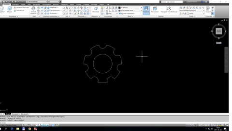

tgeeb92
Autocad 2015-nél valamiért homályos lett a szálkereszt környékén a kép! Nagyításkor javul a helyzet, de ugyanolyan homályos lesz tőle! Korábban nem volt ilyen probléma!
Mitől lehet ez most!
Előre is köszönöm a segítséget! -

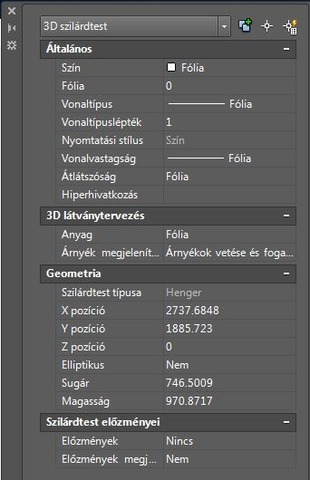

Pali79
Rájöttem! Ha egy "egyszerű" testet, pl egy hengert akarsz módosítani, akkor van geometria a tulajdonságoknál. De ha csinálsz belőle egy üreges hengert (ami azért lássuk be nem egy bonyolult valami) már nem lehet módosítani. Tehát ha elcseszted, kezdheted elölről.... Asszem inkább beletanulok az Inventorba...

Pali79
Az lenne a kérdésem, hogy egy meglévő 3D szilárdtestet, pl egy hengert, hogyan tudok utólag módosítani, mondjuk a magasságát vagy az átmérőjét? -

Akkor köv:
- Megvan az alak, fűzd egybe őket , az EGYBEFŰZ (_JOIN) paranccsal - ha ezt nem csinálja meg - akkor valahol hibádzik a vonalak csatlakozása.
- Ha ez megvan akkor LEMEZ (_region) paranccsal lemezt tudsz belőle csinálni.
- Majd ha ez is megvan KIHÚZ paranccsal ki kell tudnod húzni. -
Nisida
stumpjumper
#4009
Nagy valószínűséggel nem zárt a poligon, értem alatta a 2D-s rajzod vonalai nem alkotnak egy folytonos zárt vonalsorozatot. Ez két dologtól lehet: 1.) a vonalak nem érnek össze , 2.) vagy a rajzod vonalai keresztezik egymást .
Nem tudom milyen a rajz amit át akarsz alakítani. Jó lenne látni mert akkor lehet kiderül maga a rajz talán nem alkalmas rá.
Nisida
stumpjumper
#4007
Először csinálsz belőle szilárdtestet majd ezt kihúzod - vastagságot adsz neki - és kész. Hivatalosan a szilárdtestnek lehet anyagot adni és a nézetben pedig megadni a renderelés típusát. Ja igen ha jól emlékszem akkor is egy anyagot lehet adni nekik , nem lehet külön anyagozni az oldalakat, lapokat.
A 2D rajnál az a lényeg hogy egy zárt poligont alkosson.

Sziasztok 2012 es Cad ben hogyan lehet 2D-s rajzból, szilárdtestet kihúzni?
Csak felületet sikerül kihúznom, amin valósághű nézetben átlátni. Drótváz nézetben meg rácsos. -
