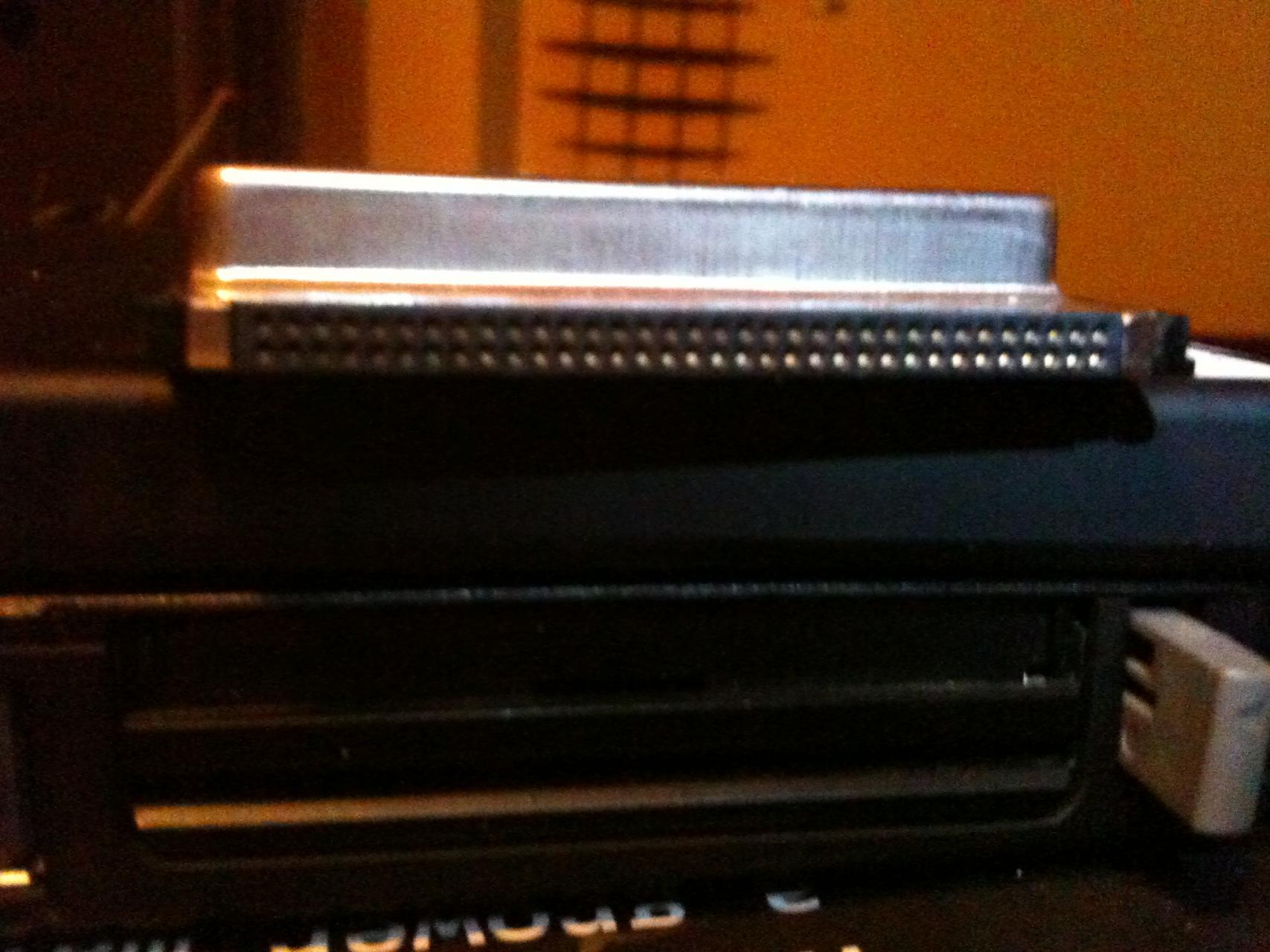

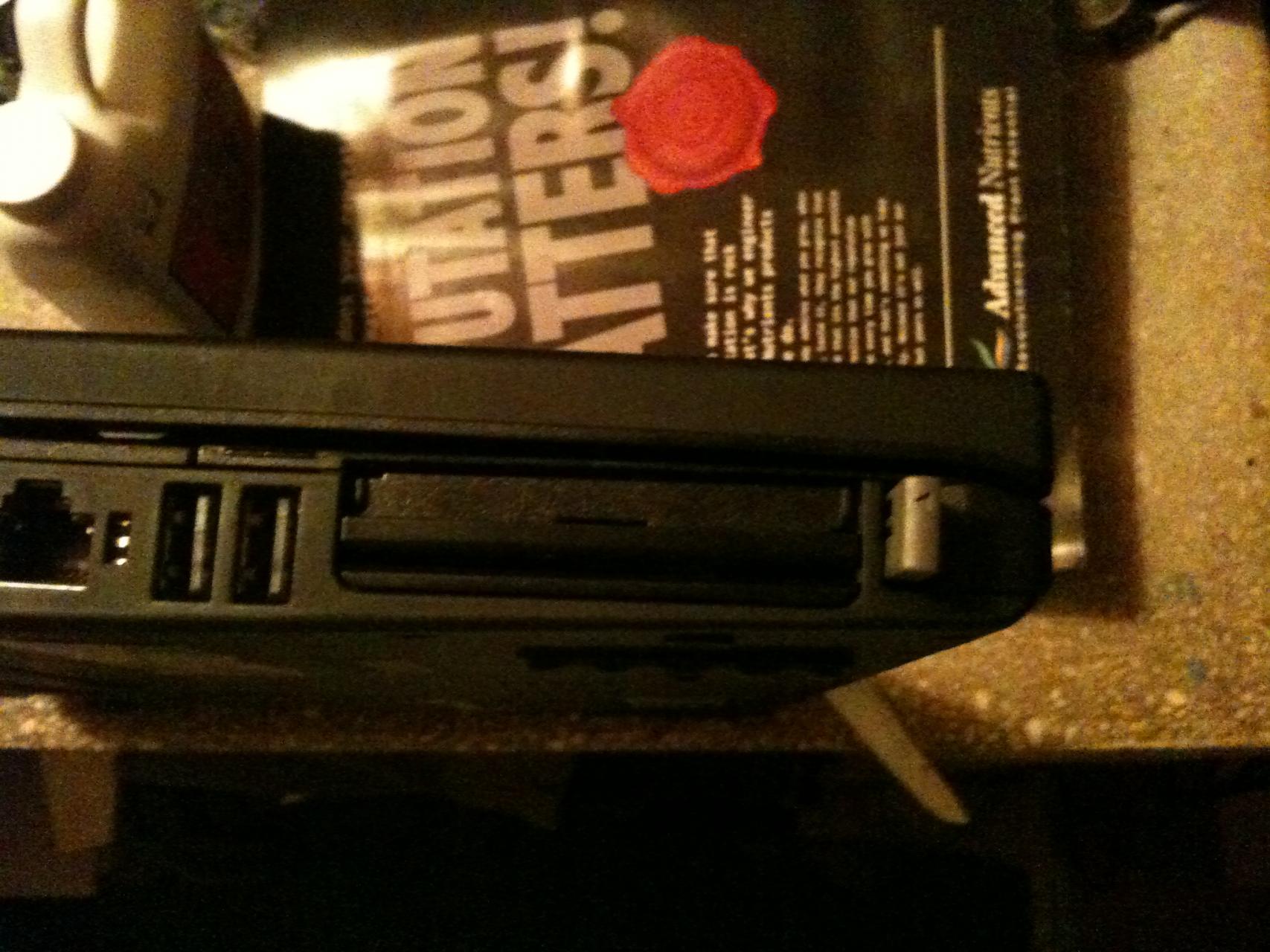

Mar csapagyasra hajtottam a google-t,de sajna meg mindig nem sikerult franko megoldasra bukkannom.
Egy szerelo ismerosnek behanyt a haboru elotti toshiba laptopja,amiben egy pcmcia type III slot Bosch KTS diagnosztika kartya mukodott.Keritett kozben egy Lenovo T61 gepet,aminek a pcmcia slotja type II(?) ugye nem eszi a kompatibilitasi problemakon felul az egyebkent is joval vaskosabb kartyat.
kerdes: milyen alternativ megoldast tudok ilyenkor eszkozolni?kerestem adaptereket,kabeleket,de nem sok sikerrel jartam.
elore is koszi a segitseget! -
