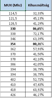

zhagyma
trec12 #64734 üzenetére
Csak tippelni tudok: szerintem költségcsökkentés!
1. Alacsonyabb frekvenciákra költöztetik a digitális csatornákat, mert kevesebb lesz az átviteli hiba a lakásban lévő koaxkábeleken. Ez az analógra is igaz, bár ott max hangyás lesz a kép hiba esetén. Kevesebb bejelentés, kevesebb kiszállás. Költségcsökkentés.
2. Kevesebb MUX. kevesebb multiplexer a fejállomásokon vagy központban. Költségcsökkentés.
3. Egységes kódolás műholdra, kábelre, iptvre fejállomáson vagy központban. Kevesebb MPEG enkóder. Költségcsökkentés.
4. Kevesebb és olcsóbb TV csatornák felvétele a listába. Költségcsökkenntés.
Hogy emellett mit kezdenek a felszabadult sávszélességgel, arra nincs tippem.
zhagyma
"Azért csökkent mert az új csatornakiosztásban 10 MUX-al kevesebb van mint a régiben."
Hát én lemértem a MUX-ok kihasználtságát. A számok alapján 2 MUX kivételével kb. félig használják ki a rendelkezésre álló sávszélességet. Bőven van tér a HD adók bitrátájának emelésére. Az biztos, hogy "nem sávszélesség hiány" vagy "MUX szám csökkenés" az oka a csökkentésnek.
Ezen az sem segít, hogy variable bitrate a video stream kódolása, mert ahogy látom a MIN-MAX bitratek egy videó esetén szinte azonosak, szóval "kvázi" konstans. -
