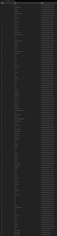

Pro Koryak
Na végre, tegnap este már a Mozi+ HD képe is vállalhatatlan lett:
Tűzgyűrű: Lázadás, ami eléggé új film = kiváló képpel alapból + Digi-nél még kimagaslóan jó képe volt tévéadáshoz képest, most meg szemcsés, mosott, poszterizáció, blokkosodás. Éljen a 4iG, hogy rohadnának meg! -

Helyi szolgáltatóm Szigetszentmiklóson sok csatornát a Digitől vesz át. Nálunk is lecsökkentek a HD csatornák 4-5 megára, ám van pár új ami meglepett.
Izaura HD (leírni is fáj) tudtommal nincs a Diginél, nálunk lett és szép 11 megás sávszéllel jön.
Moziverzum, Mozi+ (ami szintén nincs behangolva) továbbra is 11 körül van.Ami nagyon meglepett a FilmNow helyetti Filmbox.
TV azt írja 1080P adás érkezik. DVBViewer szerint 21 megával jön. Durva a képe, ilyet még nem láttam tv adásban. -
