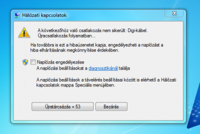

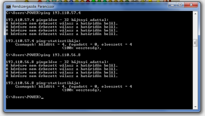

benzol
WhiteWalker #7007 üzenetére
Köszönöm a válaszokat!
Tegnap megmozgatam minden csatlakozót, kábelszakaszt amihez hozzáréhettem. Sajnos így is szakad de már csak 2-szer 3 óra alatt.
Egyenlőre a kábeltesztert kihagynám tudom nem nagy összeg de mire postaköltséggel megérkezik legalább a duplája lesz a olcsóbbik is, de legalább ezt is tudom hogy van és hogy hol. Ráadásul pont ezért választottam ezt a netet mert olcsóbb a T-nél, és nem akarok pluszban rákölteni ha nem muszáj.Ha sikerül kölcsönkérnem egy laptopot akkor azt rákötöm az ajtó fölé beérkező kábelre, kihagyva a géphez érkező kábelszakaszt és ha ott nem fog szakadni akkor valószínűleg tényleg a kábel lesz a ludas.
Ha így is szakad akkor egyértelmű a dolog....
Más kérdés. Próbálom ill próbálnám felfogni ezt a hálózatos témát.....
Ppróbálgattam a netet az "ipconfig /all alatt" ráleltem a DNS címekre..
Nem tudtam pingelni őket illetve nem érkezet válasz a pingelésre... mindkét esetben mind a 4 csomag elveszett... holott net az volt. Ez normális?
A melóhelyemről simán tudom pingelni...
viszont amit belinkeltem képeket, hibákat... amikor elmegy a net mindig a DNS-client events kerül be a naplóba és a hibában szereplő címre "nem minden esetben, de rá lehet ismerni".
Pl amikor az iwiw-nél dobott le a net akkor a hibánál valami *.iwiw.hu szerver domain név jelent meg..., hasonlóképpen volt más oldalnál is..Esetleg a DNS kliensem sem tud már kapcsolatot teremteni ilyenkor a DNS szerverrel és azért jelenik meg a hiba?
Tisztában vagyok azzal hogy nem fogom rendesen a témát de ezek szerintem mégis olyan dologok amelyek talán összefüggésben lehetnek a net megszakadásával, ha nem kérlek javítsatok ki.
Csak próbálok kapaszkodókat keresni, hogy ne nézzenek madárnak ha esetleg megyek vagy beszélek az ÜSz-al.
Ehhez egy kicsit kapcsolódva tudtok nekem belinkeni olyan oldalt ahol valamilyen szinten elmagyarázzák az ilyen hálózatok struktúráját, felépítését..., illetve általánosságban van valami körvonal a hálózatokról. Érdekel is a dolog de eddig nem folytam bele, meg legalább nem kérdeznék esetleg feleslegesen badarságokat.
Magával a PC-kel jó viszonyba vagyok már lassan 17-18éve. Volt szerencsém még az 5Mhz-es 8086-ost is nyúzni
de a hálózatokhoz nem sokat konyítok.... az valahogy kimaradt...
Thx Laller

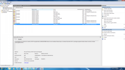

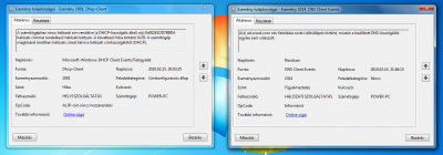

benzol
WhiteWalker #7002 üzenetére
Közben egy másik géppel is kipróbáltam valami 3com-os hálózati kártyával, azzal is kapcsolódik majd "random" időközönként dobja a kapcsolatot.
A kábelhez bekötés óta nem nyúltam. A kábel a gépig jön lentről a "központból" a gép előtt van egy RJ-11/RJ-45 osztó. Ha osztás nélkül dugom a gépbe úgy is szakad ha az osztóval és egy patch kábellel akkor is szakad.De eddig december eleje óta csont nélkül ment...
Jelenleg a gépen Win7(64bit van), került rá egy Smart Security 4.x. így is szakadt de a eset szoftver telepítése előtt is ugyanúgy bontott.
Viszont engedélyeztem a naplózást a Win7-nél az egyik újratárcsázásnál és a következő szerintem érdekes hibák kerültek bele, szerintem ti ebből többet kiolvastok mint én.:
A kezdetek:
eseménynapló:
két esemény kibontva Dhcp-Client/DNS client event:
