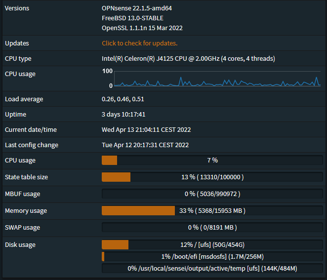

szóval updatelnék én is fiberhome ont ügyével kapcsolatban
A hiba mely rendszeres szakadásokból állt, miután fttb500-ról átkötöttek ftth100-re:
Apr 13 21:01:03 WAN_Connection: Fail to connect with some issues.
Apr 13 21:01:03 DualWAN: skip single wan wan_led_control - WANRED off
Apr 13 21:01:12 pppd[1146]: Connected to xx:xx:xx:xx:xx:xx via interface eth0
Apr 13 21:01:12 pppd[1146]: Connect: ppp0 <--> eth0
Apr 13 21:01:16 pppd[1146]: PAP authentication succeeded
Apr 13 21:01:16 pppd[1146]: peer from calling number xx:xx:xx:xx:xx:xx authorized
Apr 13 21:01:16 wsdd2[30285]: error: wsdd-mcast-v4: wsd_send_soap_msg: send"Tegnap este Alter bejegyzésére felbuzdulva ismét bejelentettem a szakadásokat felvették hibának. Megkértem a drága hölgyet hogy ne küldjenek századik sms-t melyben közlik "a hiba kijavításra került" és kértem keressenek meg a műszakis csapattól mielőbb ha lehet.
Reggel hívtak is és, nagyvonalakban elmondtam a dolgokat úgy éreztem megértették és megígérték hogy hoznak egy csere ont-ot. Du 1 órakor már itt is voltak és az utolsó készleten lévő ZTE-t felszerelték.Kérem szépen azóta nincs tele szemetelve a router rendszernaplója, nincs szakadás és szuper a ping is.
Köszönöm Mindenki segítségét de főleg Alterét!

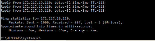

No egy kis update a fiberhome+torrent sok kapcsolat problémára.
Szolgáltatóval harcolva csak nem hagytam annyiban, újra bejelentettem a hibát, és kértem hogy jöjjenek ki, de leírtam azt is hogy 1 laptoppal hacsak nem tud rengeteg szimultán kapcsolatot csinálni, neki se lesz látható gondja.Mai nap hívott a szerelő, hogy meséljem el mégis mi a gond. Miután elmagyaráztam, tett egy szúrós megjegyzést, hogy ő 30 év informatika után se hallott ilyet, de aztán azt mondta végül hogy kicserélhetjük az ont eszközt, "ha az engem boldoggá tesz", de "úgyse fogja megoldani a problémát".
Szerelés közben megkérdeztem, hogy csere után az új eszköz bridge módban lesz e, vagy újra át kell majd állítani. Azt mondták, hogy minden marad úgy ahogy volt, tehát marad bridge módban, csak az új eszköz lefrissíti magát, így előfordulhat hogy 30-50percig többször is újraindul, vagy nem lesz internet. Addig ne piszkáljam.
Másfél óra múlva se volt net, ezért ránéztem hogy biztos bridge üzemmódban van e az eszköz.. Hát, nem. Köszi ez úton is szerelők.
Átállítás után viszont atomstabil minden, terhelve, és üresjáratban is olyan pingeket kapok amiket eddig még sose. Amúgy ZTE-t kaptam.
TL;DR
Ha fiberhome ont eszközöd van, és torrentezés közben szakadozik a net, vagy egyszerűen összevissza ugrál a ping, és loss-od is van, akkor ne hagyd magad, cseréltesd ki a fiberhome-ot.
Nekem csere után atomstabil lett minden, 1500-2000 kapcsolatnál is ilyen pingeket kapok: -
