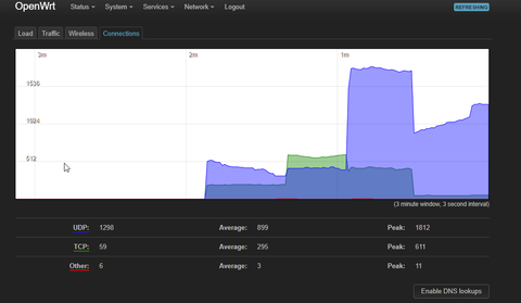

Én is hasonlóval küzdök, ha vissza olvasol pár hozzászólást láthatod nekem is hasonló a ping.
Sok kísérletezés után arra jutottam hogy nálam a nas-om okoz problémát. Azon belül is a nason futó transmission torrent kliens. Ha azt leölöm, és a routerben újra indítom a ppoe kapcsolatot, akkor normalizálódik a ping.
Szerintem lehet hogy a fiberhome nem bírja a torrentet/sok kapcsolatot. Hiába van bridge módban, de nem vagyok biztos benne. Szerzek majd egy másik routert, és azzal is megpróbálom, hátha a mostani sokall be.
Bár fura, hogy az előző vodafonos netnél nem volt ilyen gond. -
