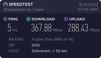

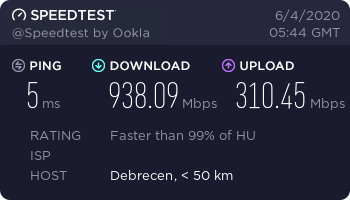

Ok, ez tiszta.
Böngészőben mérve a Digi debreceni szervere se hozza azt, mint a Speedtest alkalmazásban a szintén debreceni szerver.
Mivel debreceni vagyok, azt szoktam általában kiválasztani.
Két gyors mérés, egymás után, Digi debreceni szerverre:Ami leginkább izgat, az a NAS-on mért rettenetes szórás, de az már nem ennek a topiknak a tárgya.
Pl ezt most egymás után mértem a Speedtest cli-vel a NAS-on, dedikáltan a Digi debreceni szerverére:
Retrieving speedtest.net configuration...Testing from Digi TV (94.21.82.115)...Retrieving speedtest.net server list...Retrieving information for the selected server...Hosted by Digi Kft (Debrecen) [0.14 km]: 8.618 msTesting download speedDownload: 160.39 Mbit/sTesting upload speedUpload: 299.22 Mbit/sRetrieving speedtest.net configuration...Testing from Digi TV (94.21.82.115)...Retrieving speedtest.net server list...Retrieving information for the selected server...Hosted by Digi Kft (Debrecen) [0.14 km]: 6.875 msTesting download speedDownload: 851.52 Mbit/sTesting upload speedUpload: 282.97 Mbit/sDe ahogy az előzőben is írtam, én itt befejeztem a méricskélést, és csak használom a továbbiakban.
