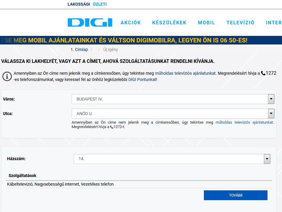

Új helyre fogunk költözni, az új lakásban a DIGI honlap szerint csak DIGInet 500 - FTTB van.
Viszont észrevettem, hogy a lépcsőházban lévő szürke elosztó dobozok egyikéből jön ki egy zöld szigetelésű optikai szál. Ez azt jelenti, hogy hamarosan elérhető lesz majd az 1000es verzió is? Vagy semmi köze hozzá? -
