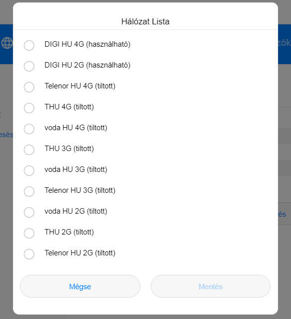

Sziasztok! Átolvastam pár oldalt itt, vásároltam egy kedves fórumtárstól egy Huawei e5577-321 -et, és ahol használnám 2 pálcás a digi. Totál amatör vagyok antenna témában, de már teljesen össze vagyok zavarodva hogy a hosszú yagi antenna jo vagy a logper. Most ha én veszek egy ILYET, feltenném a tetőre és addig forgatnám hogy jó legyen, akkor lenne szerintetek javulás, vagy fölösleges pénzkidobás? (nem szeretnék szerelni/kókányolni)

Szerintem is ott lesz a lényeg, amit szaboi6512 is írt. Hogy a firmware a hibás. Hogy pontosan mi a "hiba"/korlátozás benne, azt nem tudom, de nem megy fel a 4G-s hálóra a router.
Telenoros fw van a routeren. APN beállítás ki van töltve és írja, hogy (az az alapértelmezett). De olyan ablak nincs a menüben, amit te beillesztettél.
Szerintem az APN akármi lehet, a sim-et látja attól még és a hálózatra is felmegy, csak net nincs olyankor. Az APN egy magasabban lévő réteg. Előbb fel kellene menni a hálózatra, de ez nem az APN-en múlik. -

Na, megnéztem. Felmegy 2G-re. (tehát független) Aztán ott nem talál netet és próbál hálózatot váltani, eldobja a 2G-t. Aztán nem talál jobbat, mert a 4G-re nem tud felmenni és újra felmegy 2G-re és ezt csinálja folyamatosan ismételve ezt a körfolyamatot.
2G fel - nincs net - 2G le - 4G fel sikertelen - 2G fel - .... -

Manuális hálózat keresésnél látja a Digi 4G-t, de ha ki is választom, nem csatlakozik rá. Az APN beállításig el se jut. Eleve nem megy fel a hálózatra.
Mondjuk a 2G hálózatra nem akartam csatlakozni. Kiválasztottam, hogy "Csak 4G" és így kerestem manuálisan hálózatokat. Megnézem, hogy a 2G-re felmegy-e, de ott meg net nem lesz.
...csak meg akarom tudni, hogy mi a hiba, hol akad el a Digis kártya regisztrációja. -

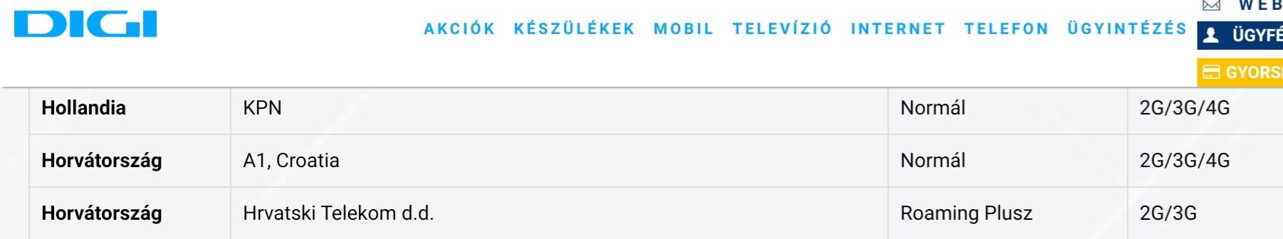

Szóval ha Horvatorszagnal ezt látom [kép] akkor milyen opcioim, teendőim vannak?
Ha cellmapper szerint az adott területen a HT HR antenna LTE beallitasra Band 1, 3, 20, de 3G és 2G esetén még nincs mérés,
Illetve A1 Croatia antenna LTE esetén Band 1, 3, 7, 20, és 3G 2G esetén szintén nem ad normális találatot,
Akkor mit hogyan érdemes beállítani? A digi táblázat értelmezés alapján a HT HR nem ad a diginek 4G-t? Tehát 3G-n megy max minden? Ekkor a roamingot kell 1272n aktivaltatni, de ráadásul a sim eszkozkeszletben is roaming pluszt kell beállítani. Net 3Gn, hívás meg 2Gn megy?
De ha az A1 ad 4G-t is a diginek , akkor érdemes hagyni normál roamingot. És ekkor a digis kártya simán az a1hez fog csatlakozni? Tulajdonképp a normál vs roaming plusz beállítás határozza meg, hogy közös lefedettség esetén a HT HR vagy A1 - hálózathoz csatlakozik?
Ez gondolom nem érinti a telekomos kártyát, az nagy valoszinuseggel simán csatlakozik 4Gn a HTHR-hez, és kész? -
Én minden esetre elküldtem a 2 kérdésre a választ. Csak a 2 kérdést és a válaszokat fogalmaztam meg. Jött egy automatikus válasz, hogy köszönik, hogy játszom.
