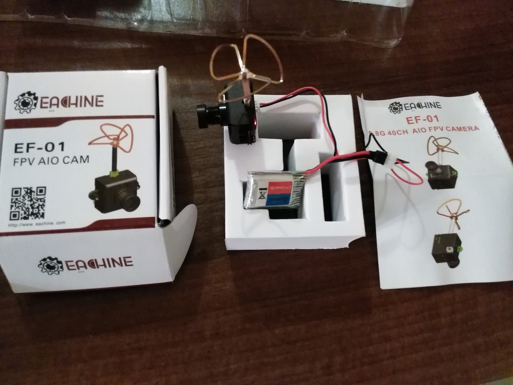

Összedobtam az új mini FPV kamerát, nem tudtam tovább türtőztetni magam
A setup a következő lett:
A mini FPV kamerát a Floureon H101 akksijával (vagy H8 mini, valamelyiké, mittudomain
) tápoztam meg, simán az akksi csatlakozóiba dugtam be a kábel szabad két végét, szigorúan színhelyesen
feketét a feketébe, pirosat a pirosba.
Közben dupla vagy semmi alapon, gondoltam, vagy sikerül eltalálnom a polaritást, vagy megsütöm kapásból a cuccot.
A megsütésről majd később bővebben...
A mini FPV-n egy olyan csatlakozó aljzat van, mint az U807 kamera portja, de két pólusú (gondolom, microJST 1.25, 2P male vagy valami hasonló, de javítsatok ki).
Adnak hozzá alapból kb. 10 cm vezetékkel egy anya csatlakozót, a másik végén csupasz kábel, cinezve. Na ezt a cinest dugtam közvetlenül az akksiba, sűrű imádkozás közepette, hogy el ne szúrjam már első pillanatban...
Na de csak sikerült, de az Őrangyalom izzadt rendesen, gondolom

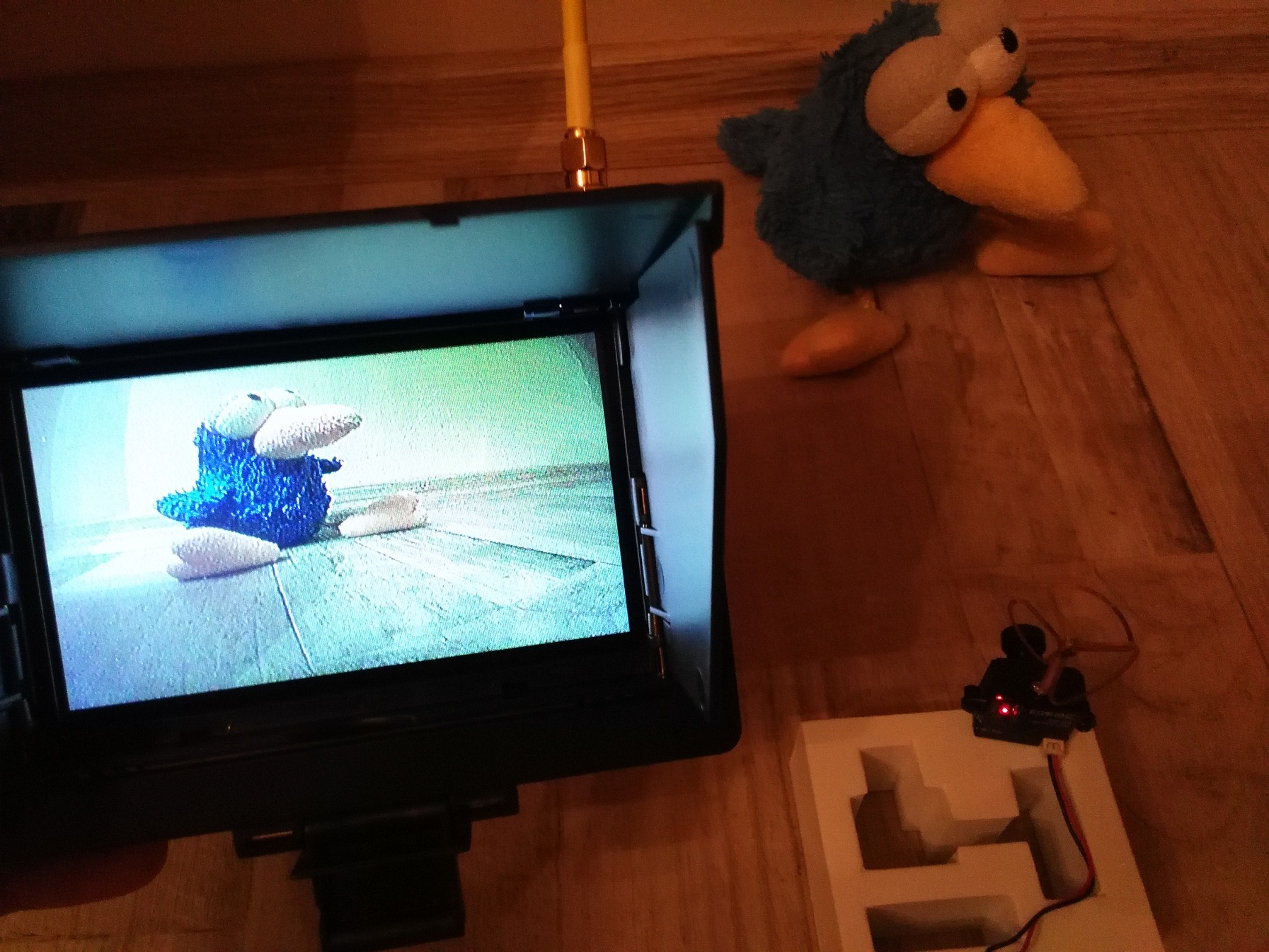

Vevőnek nem volt kedvem előbányászni a szemüveget most, (volt 4 percem az egész tesztre...) így gyorsan előszedtem az akciós V666 FPV kit monitorját beépített vevővel, ráraktam egy RHCP gombát, és elkezdtem vakarni a fejem... (ja, feltűnt valakinek, hogy az RHCP rövidítésre a google a Red Hot Chilli Peppers-t hozza fel találatnak?
A V666 csak egy frekvencián ad (mármint a kamerája) és így a vevő is egy frenkvencián vesz. Ez eddig OK, no de melyiken? Gondoltam, szép kihívás lesz a fennmaradó 2,5 percben végigpróbálni a 40 csatornát, de végül egy sugallatra taktikát váltottam.
Google a barátom, ezt találtam egyből:
http://www.rcgroups.com/forums/showthread.php?t=2291665
Ahol meg is lett egyszerre a csatorna, meg a frekvencica.
The VTX is glued @5945Mhz (Boscam band).A mini FPV kamera alapból NTSC módban kezd (kék led is világít), de a gomb leghosszabb nyomására elkezdi villogtatni a kék ledet és okosan átvált PAL módra (kék led nem világít).
Utána azt néztem, hogy F1 csatornán/frekin áll alapból, ezt kellett áttennem a Boscam band-re, ami ennél a mini FPV kamera adójánál az E8 kódon csücsül...
Középhosszú nyomásnál csatornákat, rövid nyomásnál frekiket váltogatva (meg többször mellényomva) sikerült megtalálni a közös nevezőt, és tádááámmmm lett kép

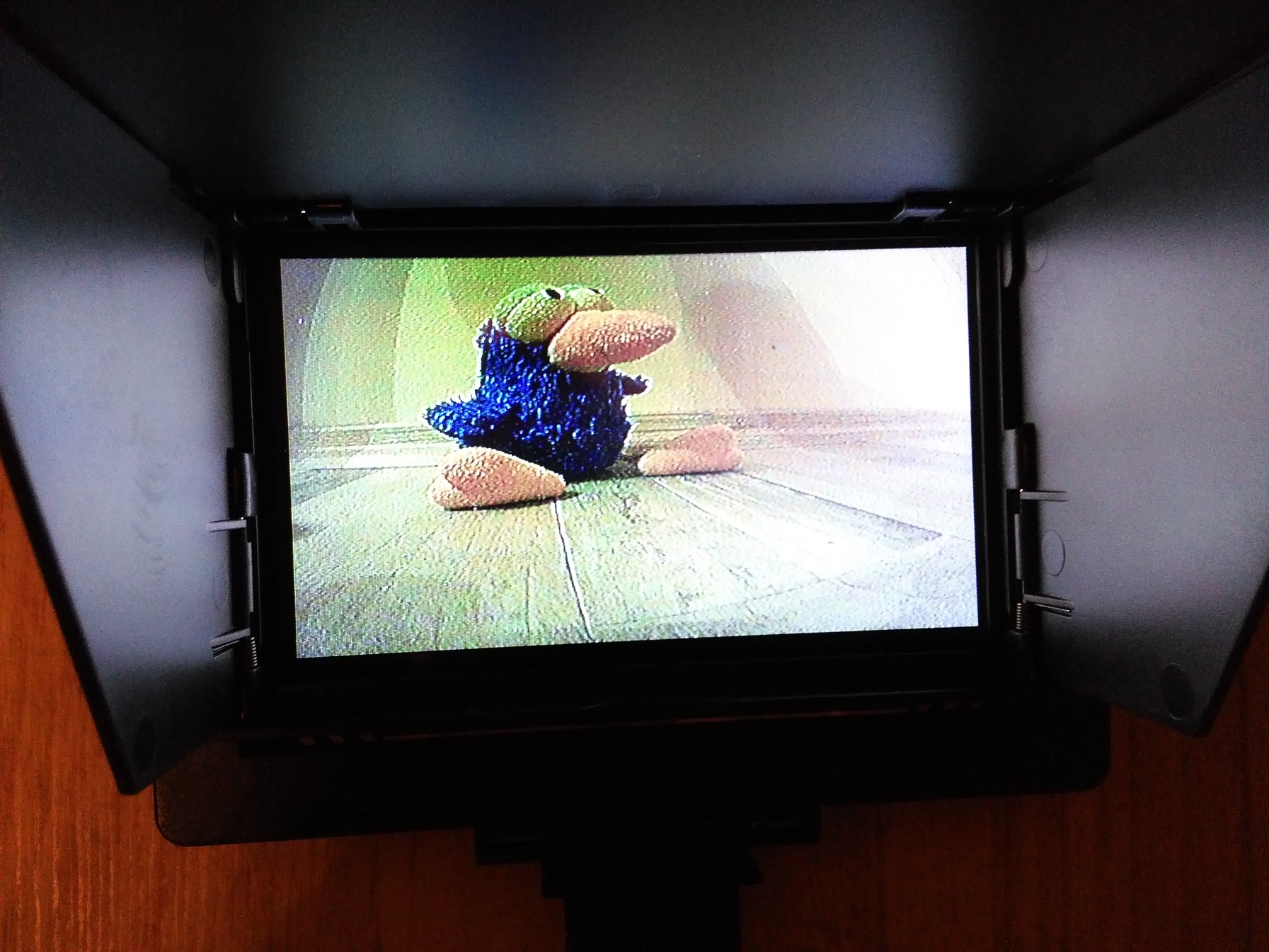

Olyan szerencsém volt, hogy elsőre már egy madarat is sikerült közvetlen közelről lencsevégre kapni a kis kamerával

De amint végeztem a teszttel és levettem róla a tápot, gyorsan vissza is hűlt.A képéről nem tudok sokat elmondani, mert ez volt az első FPV élményem, nem tudom összehasonlítani más kamerákkal/adókkal, nekem már az pozitív volt benne, hogy tényleg nagyon könnyű és hogy működött elsőre, mindenféle moddolás nélkül.
