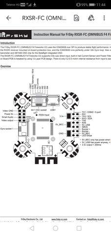

Megoldódott.
A megoldást az jelentette, hogy cli-ben meg kellett adni a halfduplex lekapcsolására és a serial rx invert bekapcsolására vonatkozó parancssort, hogy az a szegény fc tudja mit is várok el tőle.

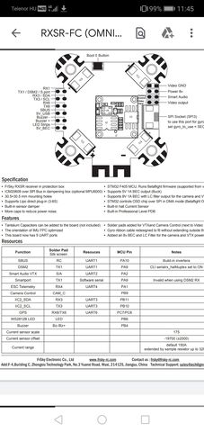

Megfogadom, köszönöm. Viszont akkor nem értem mit nézek el a pdf-en. Onnan úgy értelmezem a táblázatból, hogy rx1 az az uart1 ami invertált sbus.
Akkor valójában melyik az uart1? Hova kéne forrasztanom az sbus vezetékét, hogy uart1 legyen? Totál elvesztettem a fonalat. -

És nálam a forrfülek közül melyik az uart2? Nem lesz gond az invert uart jel?

Úgy érted állítsam át bf-ban? Az összesen kipróbáltam. Nem maradt le a mentés sem. Az fc-n pedig oda van forrasztva ahova írja a bekötés az s-bus forrasztási pontot. Nem tudom mit variáljak még.

Már látom hol fogalmaztam felreérthetően. Az fc beépített vevője frsky fasst kompatibilis valószínűleg, a futab adóm a saját vevőjével t-fhss. Én ennek az s-busát szeretném használni az fcben és nem a beépített frsky vevőt.
Ez így lehetséges függetlenül a protokoltól? Az fc leírásában szerepel, hogy az uart1 az invertált sbus bemenet. -

Sziasztok! Teljesen tudatlanként és újként a témában szeretnék segítséget kérni. Elkezdtem építeni Robocat 280 vázba a kis drónomat. Futaba t10j rádióm van 3008sb vevővel. S-bus-szal szerettem volna kommunikálni az Omnibus f4 fireworks v2 fc-vel. 3 estényi szívás után kiderítettük, hogy a beépített vevő az nem s-fhss kompatibilis hanem nagy valószínűséggel fasst. Kérdésem, hogy ebben az esetben lehetetlen az s-bus-on keresztül is kommunikálni vele? Betaflightban látszólag minden jó, receiver s-bus-on van, Uart1 van behúzva serial rx-nek, beépített az inverz uart az fc-be. Egy hozzáértő azt mondta, hogy max 8 csatornát kezel az fc, ezért nem megy. A másik azt mondja, hogy a telemetria akasztja meg. Szeretném hozzáértő tanácsát kérni, hogyan oldjam meg, hogy a rádiómról repülhessek. Fc csere? Vevő csere?
