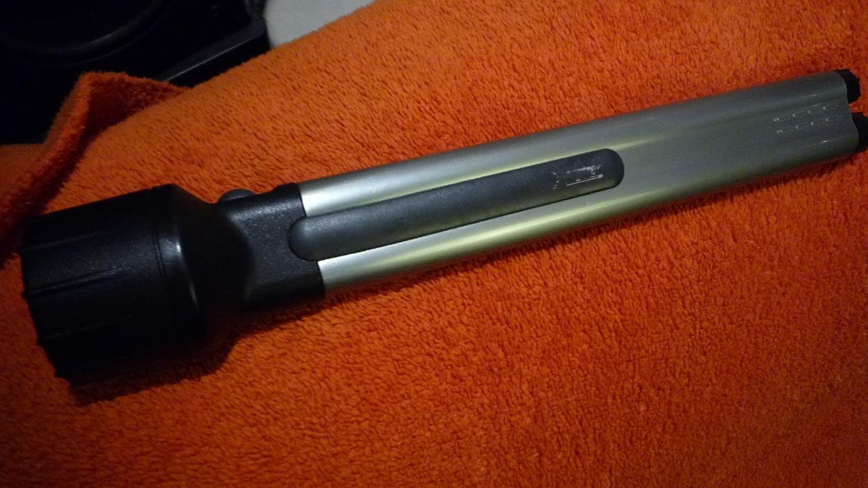

Nekem is most lett aktuális a lámpavásárlás mert tönkrement a jó kis Hoffman-os lámpám . Német katalógusból rendeltem anno 20 Eur -vol már akkor is. Három évet bírt ki pedig kapott hideget meleget. sajna linket nem tudok hozzá mert lassú a netem és mire lejön a katalógus kihullik ahajam . Szóval vettem egy Varta lámpát 6500 Ft-ért otthol ledes 3W és három AAA elem való bele. Víz és ütés álló. Nekem is munkaeszköz sajna sokat használom . Hajógépész vagyok így egéssz nap ki-be kapcsolagtom . A hozzáadott varta elemekkel nem a legjobb ,de bírta három napig aztán kicseéltem a spéci ipari duracel elemekre amiket kapunk az hatalmsat dobott rajta.. Ettől függetlenül ha hazamegyek rendelelk egyet a régi lámpámból . Holnap próbálok pontos tipusokat is berakni nem csak úgy dobálni a márkákat tények nélkül

A hozzáértőktől kérdezném ez az árkategória ennél az elemnél a felejtős címkét érdemli?...
