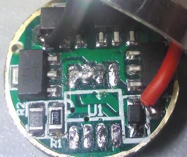

kicsiPistike
M_o_g_y_i #13328 üzenetére
Na megcsináltam.
Hiába próbáltam egyszerre melegíteni az egyik oldalon lévő lábakat, nem ment úgy, aztán egyesével szedtem le őket, a másik oldal az majdnem összejött, egy IC láb bánta, pont az utolsó amelyiket nem is nagyon piszkáltam. Az 5-7 összekötését drót helyett, csak forrezüstöt húztam szét a három lábon, gondolom így is jó lesz. Kipróbáltam max fokozat, egy mód, tökéletes.
(Ugyan ebben a C8-ban még csak xm-l led van.)Köszönet mégegyszer is.

M_o_g_y_i
kicsiPistike #13321 üzenetére
Már linkeltem a képet, azon látszik a mikrovezérlő hiánya, és hogy mit kell rövidre zárni.
Ahol a sönt van (a 000 értékű ellenállás) ott kell Neked is rövidzárat képezni valamivel.
Egy darab drót, alkatrész-láb (pl. elkó, ellenállás levágott darabja) stb. bármivel csinálhatod, nem kell ilyen "0 értékű" spec. cucc. -
kicsiPistike
M_o_g_y_i
kicsiPistike #13319 üzenetére
Az a +200mAh már nem számít szerintem, akkor fölöslegesen ne rendelj!
Le kell forrasztani a "csippet", összezárni a lábakat és voilá!
Esetleg dedómolni a LED-et, hogy erősebb legyen a spot.

M_o_g_y_i
kicsiPistike #13317 üzenetére
Melyik változat, 17 v. 20mm-es driver kell bele?
Bár igazából majd' lényegtelen, ILYET vegyél és le kell róla venni az ATMEL mikrovezérlőt, a felső kivezetések közül pedig legalább az 5+7es lábat rövidre zárni.
Ha 20mm-es a hely, akkor kell hozzá egy adapter-gyűrű, vagy egy másik NYÁK, amihez hozzá kell nem túl vékony vezetékkel forrasztani, vagy egy ILYEN cucc is jó lesz.

M_o_g_y_i
jozsi252 #13314 üzenetére
Nem, én már nem igazán így nézem a lámpákat.
Régebben olvastam róla, de nem az alapján döntöttem.
A Convoy L2 és az L1 gyak. "testvérek" az anyaghasználat, kialakítás tehát nagyon jó.
Kb. 35-36mm-es OP foncsor van benne, tehát gyűrűs tuti nem lesz a fénye.
LD-29 driver hajtja a LED-et, ami 2,8A-t tart és nincs PWM a kisebb üzemmódokon sem.
Az pedig, hogy "meddig bírja" 2 akkuval nem igazán perdöntő, kicsit túl van misztifikálva sokak szerint ez az üzemidő-kérdés.Ha lemerül, megy bele a töltött akku és jónapot.
HA 3Ah körüliek az akkuk, max. fokozaton 2 órát tudnia kell, de ugye a hőtermelés miatt ezt folyamatosan nem lehet egyhuzamban "kifogyasztani".
Egy C8-nál kisebb távra világít, a P60-as lámpáknál messzebre.
Az pedig megint más kérdés, hogy idővel cserélek benne LED-et, szintén neutrál XM-L2-re... -
