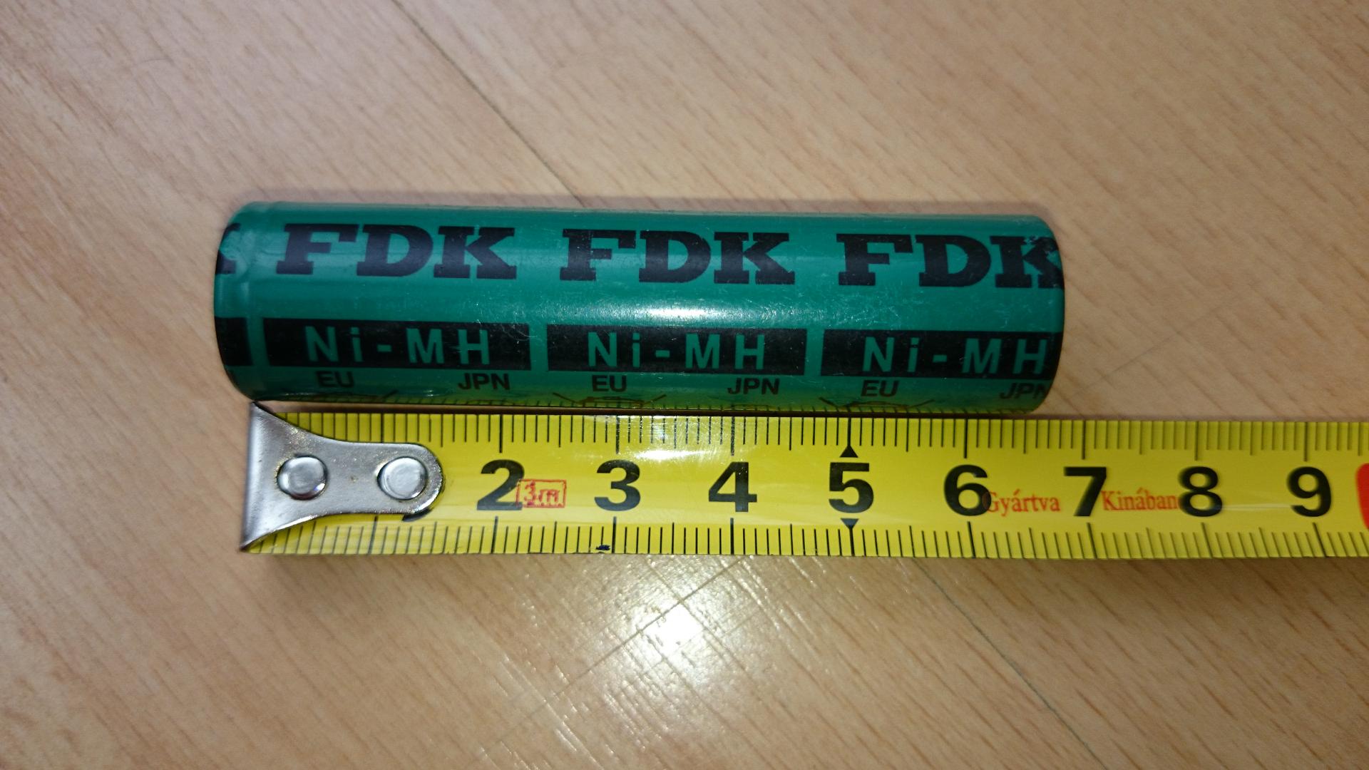

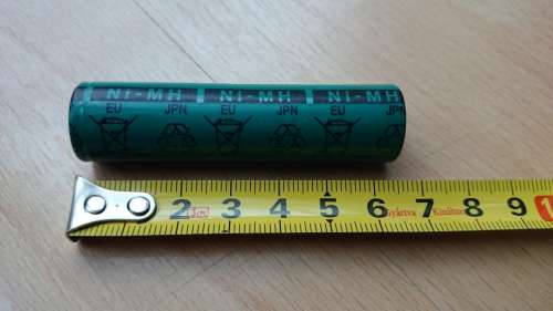

Gyerekek, fogalmam sincs hol tegyem fel ezt a kérdést, megpróbálom itt, hátha van köztetek "elem szakértő"
A minap egyik jóbarátomtól kaptam egy szatyor ilyen elemet, de fogalmam sincs hogy ez mibe való, illetve mennyi lehet a kereskedelmi ára, mert persze eladnám, csak nem tudom kinek meg mennyit érhet
Ötlet?
Köszi

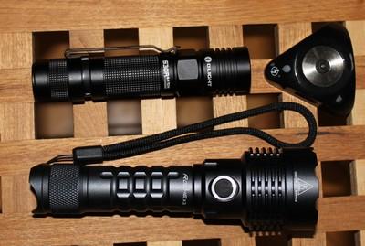

Megjött az Olight sr30 Baton. tetszik a töltője az üzem mód váltást még szokni kell.
