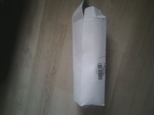

Amúgy szerintem mindenképp kemény doboz kellene, mert csak az bírja ki nyomódások, szakadások nélkül ezt a hosszú utat. De igazából ingyen Postától sokat nem kell várnunk.

Vertigo18
#21919
Nálam szintúgy. 4 db C8-at rendeltem eddig, mind ebben a gány dobozban érkezett sz.rrá nyomva, de az S2-re ugyan ez vonatkozik. Úgy tudtam az S2+-nak adnak csak ilyen szép dobozkát.
A Convoyosoknak írni fogok, hogy csinálhatnának a lámpáikhoz valami szép merev övtokot is, mert hát sztem arra is lenne igény. -
Vertigo18
Nos, akkor itt is van:
Alul az említett C8, felül az S2-esé...
Vertigo18
cbrfireblade
#21917
Ugyanez, csak a másik oldala is szét volt gányolva...
De az S2-esé szép...
Vertigo18
cbrfireblade
#21915
Baszki, ugyanez!!! Bubis boríték, és alatta valami iszonyat sz@r hosszúkás papírdoboz, ami szét volt már teljesen csúszva! Nem értem hogyan!

Na ma meg is kaptam a c8-t.... este kipróbálom milyen.
Hát nagy szerencse, hogy a lámpa "törhetetlen", mert egy bubis borítékba volt, egy vékony papírdobozba, ami sz@rrá volt nyomódva, ha vmi törékeny áru tuti kakukk
