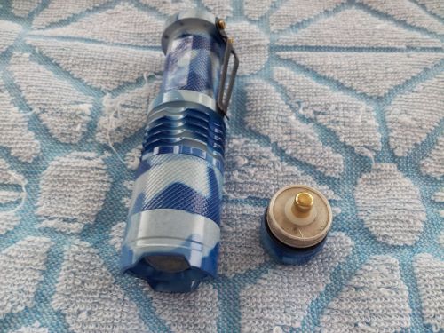

Ha már sok jó lámpáról volt szó akkor egy gagyi is hagy jöjjön
(Vertigo18 ne is fájdítsd a szívemet Solarstorm T4-el , előbb utóbb magamnak is rendelek egyet)
Gearbest oldalról SK98 CREE XML - T6 1200LM
Hol is kezdjem
Mikkor kibontva kezembe vettem észrevettem hogy valami csörög benne, hát nem a lencse volt beesve
Megnézve azt tapasztaltam hogy semmi se tartja a helyén a lencsét, ha visszanyomom a helyére akkor megáll a helyén de ha véletlen egy kisebb nyomás éri akkor egyből be is esik, gondoltam rá hogy egy kis pillanatragasztóval beragasztom, egy kicsit egy ponton hogy azért azonnal ne essen beKülseje is gagyi képekkel ellentétbe a bekapcsoló gombja se neon zöld hanem az a gagyi fekete, kapcsoló is gagyi, az oldalán semmilyen írás sincs
drivere is egy gagyi ahogy mértem max 1.6A tud , bár lehet hogy még ez is sok neki mert a csillag alatt semmilyen anyag nincs egy vékony peremre fekszik fel a led csillagja , de tényleg vékony jó ha van 1mm, így erősebb driverrel simán le is olvadna a led
Driver csere így szóba se jöhetA zoom rész kihúzva oldalra billeg, nem kicsit nagyon, az ebay-es gagyim nem billeg ennyire
A termék lapján vannak olyanok akik nem ilyet kaptak szerintem kifogytak a minőségiből és berendeltek egy adag gagyit
Képek(gondolva a mobil nettesekre linkelve a többsége)
[link] , [link] , [link] , [link] -

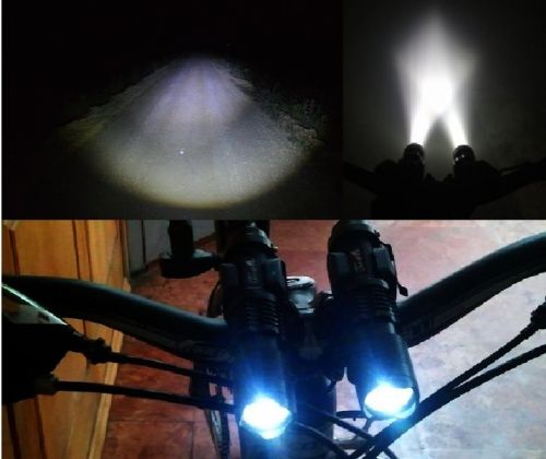

Auratech
Csak a bringázás miatt írok.
Két éve használok naponta a bringámon két SH98-as lámpát(ultrafire) 16850-es védett pana akkuval. 10$ a lámpa, 9$ az akku/db. összesen tizen pár ezer forint, töltővel együtt. A kapható bicajos lámpák ekkora fényerő mellett drágábbak és nem konfigurálhatók szabadon.
Gyakorlatilag 7-900lm /db a tényleges becsült fényáram. A lámpák fókuszálhatóak, időjárásállóak.
Tartóként egyszerű, filléres, bepattintós megoldást használok, amit nem csavarral, hanem erős, fekete kábelkötegelővel szorítottam úgy, hogy mozgatható(dönthető) maradjon.
A két lámpa részben biztonság miatt, részben a nagyon jól, rugalmasan kialakítható fényrajzolat miatt van fenn.
Fókuszált állapotban az vetített fényerő csökken, de adott területre több jut. Hátrahúzva teljesebb a kényerő, ekkor terít kb 60 fokos szögben, ami bőséges.
Bicajúton közlekedve az egyik lámpa közelre terít, a másik előre fókuszál. Az éles rajzolat miatt szemből egyáltalán nem zavaróbb, mint egy olcsó 100lm-bicajlámpa.
Erdőben, vagy forgalom nélkül viszont büntet a két lámpa.
Az egyik félig húzva bevilágítja a közeli környezetet, a másik távolabbra néz. Minden prímán látszik.
Ami még lényeges, hogy a keresztutcába távolról bevilágítva a takarásból óvatlanul érkezőket az éles fényrajz megállítja, fékezésre figyelmezteti. -
