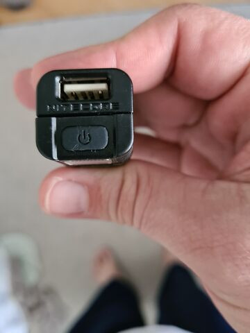

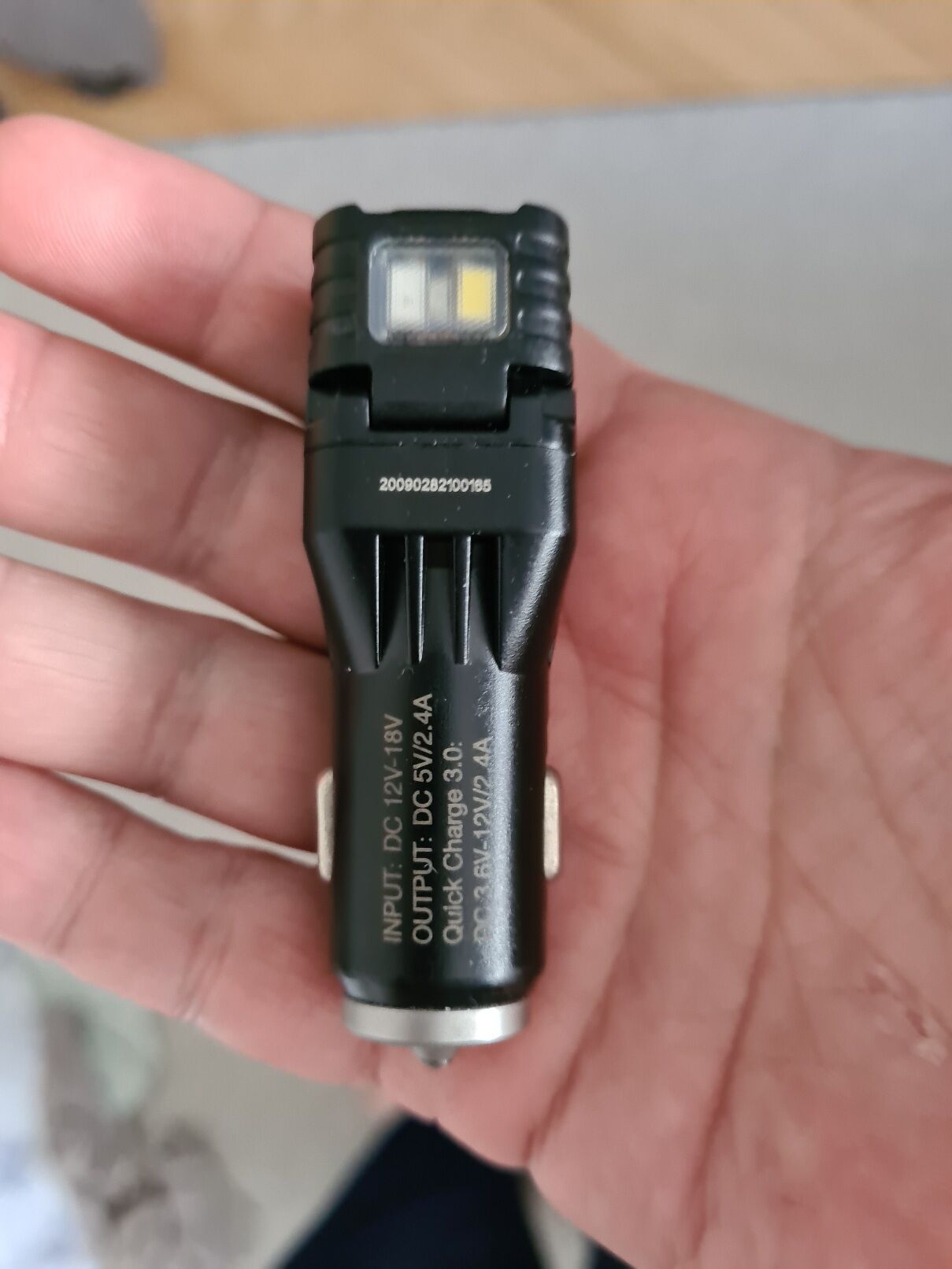

FBLLMAG
Ha autóval közlekedünk, jól jöhet a Nitecore VCL10 az autóba. Ha nincs probléma az USB kimenet segítségével akkut, mobilt tölthetünk vele.
De ha probléma van, kereket kell cserélni, le kell állnunk az autóval, esetleg autóüveget kell betörnünk vele, arra is használható. Mágnes az oldalában, így könnyedén felpattintható az autó oldalára. A led sziget lehajtható kerékcsere esetére. És az érkező gépjárművet is észreveszi és jelez neki. Automatikusan.
Az alján meg ott az üvegtörő tüske. Remélem nem lesz rá szükség.
