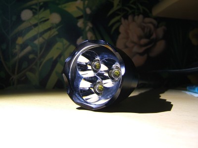

Először egy stabil tápra lesz szükséged, én egy DCDC step-up konvertert ajánlok mondjuk ebay-ről. 8-18V bemenettel, stabil 24V kimenettel. Aztán driver. 30V-ig képes üzemelni és max 4V-al haladhatod meg a sorba kötött ledek fesz igényét. Ezzel a kombóval 6db ledet tudsz meghaltani, számolva a ledeken 2,8A-en eső feszültséggel, (6*3,3 = 19,8V), talán még egy hetedik is belefér, de ezt ki kell kísérletezni.
Ledek, hozzá optika 19°, 25°. Ezek átmérője 35mm, szóval 3db-ot egymás mellé helyezve belefér egy 80mm-es körbe. Ez így 9db led, jobb összelegózható megoldásom nincs. Lencsék DX-ről (de egyébként, ha minden led elé külön teszel lencsét és még azok elé egy nagyot, nem vagyok benne biztos, hogy azt a végeredményt kapod amit szeretnél!) -

Nem teljesen értem, hogy szeretnéd ezt összehozni.
A lencséket hogy fókuszálnád? Lencse és foncsor nagyon apró kellene, szerintem a ledek sem férnek el. A legnagyobb talány, hogy a 10 kislencsés xm-l-t hogy irányítanád a 9cm-es lencsére? Ez így sok pénz, kétséges végerdmény. Próbáltál már hasonló felépítést? -

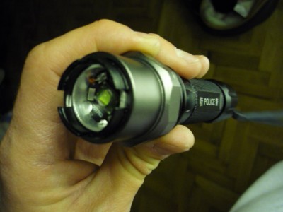

Hello!
A 3xAAA elem helyett tudok megoldást, nekem egy régi Police lámpámban működött. Barkácsboltokban, vagy szerelvényboltban lehet kapni olyan villanyszerelési műa. védőcsövet, ami kívül 22,5-23mm átmérőjű, belül pedig 19-19,5mm. Ebből kell egy 4-5cm-es darab és ebbe a 18500 LiIon akku passzol a 3xAAA helyére. És még marad 2,95m csöved... -

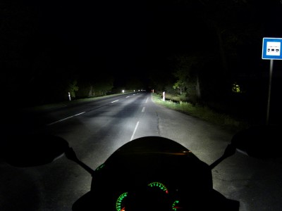

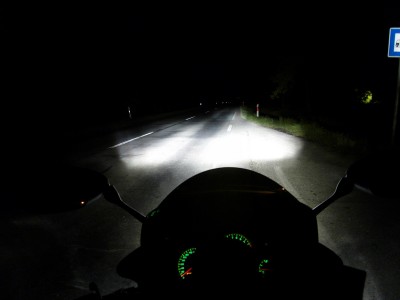

Na akkor sorban:
Mivel megkérdezted milyen elektronikával hajtom, ezért gondolom Te sem találtál megfelelőt.Hát még én sem. Egy kínai gyártóval próbáltam felvenni a kapcsolatot, de semmi. Amit DX-en vettem hozzá valóban kevesebbet áramot ad, de nekem azért nem volt jó, mert nem tudtam "hülyebiztosan" kiiktatni a több módot (mondjuk sokat nem is próbálkoztam). Jelenleg 6db teljesítmény ellenállással üzemel, így kb 100 Wattot fogyaszt az egész a 35 helyett.
Természetesen ez csak tesztüzem, ideiglenesen teljesen jó. Sajnos 12Vra van méretezve az ellenállássor, hogy autóban is ki tudjam próbálni. 5V-al hajtva nincs szükség 70wattnyi ellenállásra... Egyébként egy ismerősöm épít drivert. Mikrokontrolleres, PWM-es, FET-es cucc, ami ténylegesen fog tudni 9A-t 90% fölötti hatásfokkal és igény szerint asszem 9 db programozható módot, amit távirányítva lehet váltogatni. Strobi, SOS, vagy ami kell. Bár autóba a terv szerint 3 mód lesz, egy pár mA-es mód, amolyan helyzetjelzőnek, 3,5A és 9A.
Képem egyáltalán nincs, mert elég ratyi lett az összes kompakt géppel, de igyekszem készíteni, mert több arcot érdekel a dolog. A fényerőről annyit, hogy az SST mellett felkapcsoltam a reflektort (értelemszerűen 2db halogén), de alig vettem észre annyira elnyomta a fényét a LED, főleg távolságban. Hozzátartozik, hogy a DX-en hozzá kapható alu reflektor pár fokos lehet csak, szóval nagyon szúr a fénye, ezért is visz olyan messzire. Szórt fénnyel nem tudom milyen lehet. Ahogy elnéztem reflektor nélkül a nappalimba pár db elég lenne.
Pár kép a prototípusról és egy skicc az SST esetleges házról.
A prototípusról megjegyzéseket nem kérek, tudom csúnya és igénytelen, de működik!Készítettem egy kis animációt az XM-L házáról.
Mindez az SST-re vonatkozik. De mivel pár hete felkerült DX-re ez. Erősen elgondolkodtam. Több darab esetén kb 8,5$-ba kerül 1000lumen. Ugyanez a bajom, mint neked, hogy ár/lumen arányban sokkal jobb az XM-L, mint az SST. Eddig kb 70%, hogy XM-L lesz, mert a hozzá tervezett házat elvileg olcsóbb lesz legyártatnom (egy kb 80 centis sínbe 10-12db, különböző optikákkal).
Megrendeltem már egy hete az XM-L-t, majd meglátszik.
Saját véleményem, ha elfogadod, elfogod, ha nem, nem
Autóba, tompítottnak egyáltalán nem ajánlom a LED-et!
Nem tudsz olyan vetítési szögeket előállítani, mint a gyári tompított fényszóró, ergo az első szembejövő autót elvakítod, sőt, valszeg az első rendőr aki veled szembejön tarkón is lő érte, miután elvette a forgalmidat és még nem is hibáztatnám.Reflektorba még csak-csak, de abba is kevesebb, 3db, vagy max 4db XM-L oldalanként, mivel nem biztos, hogy szembejövő forgalom esetén azonnal le tudod lőni. Nem tudom néztél e már szembe ilyen fényerővel, de én "csak" az SST-be néztem bele messziről, ami ugye kicsit több mint 2000 lumen és hát nem kívánom senkinek. Simán lesz olyan átmeneti vakságod, hogy balesetet okozol!
Abból indulj ki, hogy az 55 wattos halogén fényszórok kb 1600-1700 lument tolnak ki magukból (ezt ugye kétszer), Egy Xenon kb 2500-3000et darabja. Gondolom haladtál már rosszul beállított xenonnal szembe. Na az "csak" 5-6000 lumen, nem 16000... Ráadásul még a szögeket is megpróbálták lekoppintani...
A lényeg, hogy ekkora fényerő keményen balesetveszélyes. Megkísérlem, hogy maradandó retina károsodást okozhat, ha kitágult pupillával hirtelen szembekap. Én is csak terepen használnám, valszeg "sapka" is lenne rajta közúton.Ha rám hallgatsz, építesz valami gusztusos plusz lámpát, akár a ködfényszóróba elrejtve, amit ha kell felkapcsolsz, de a gyári maradjon meg.
Egyéként ebay-en nézegettem, amennyiért megvennél ennyi LED-et, simán kapsz H4-es xenon szettet.

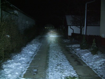

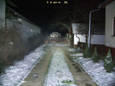

jada00
Veriakilis #1079 üzenetére
Sajnos még mindig nem sikerült éjszakai képeket csinálnom, várom az új aksikat,
mert mint a képeken is látszik mérések szerint csak fél gázon 2.6A en megy az
SST-50 es led!
Ez az akkumulátor nem képes kiszolgálni 5A rel! Szomorú, mert elég drága volt!Amint tudom megcsinálom a teszteket az auto fényszórójával!

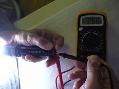

jada00

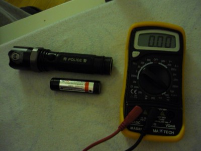

Hello!
Csináltam méréseket ,de az eredmény eléggé elkeserítő.
Az az AW 18650 es akksi amit rendeltem a lámpához nem váltotta be a hozzá fűzött reményeket, direktben hajtva nem ad ki több energiát mint 2.4A!!!!!!!!!
Egy szar, azt irták max 5A leadására képes, hát meg sem közelíti, pedig elég drága volt ahoz!
Tehát a lámpa most csak fél gázzal üzemel!Na de nincs veszve minden mert már megrendeltem a AW IMR 18650es akut!
Ezzel már biztos jó lesz!Utána csinálok képeket is!

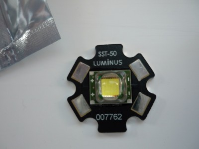

jada00
Veriakilis #1053 üzenetére
Hello!
Nemtudom mennyire megbízható az oldal, de remélem igen,, mert kb 10 napja
rendeltem egy SSR-50es ledet, még nem jött meg ,de remélem hamarossan
megérkezik! Ha tudsz még várni pár napot, akkor megírom ha megjött!Kifizetés PAYPAL-lal történt!

A Terminal fórumán pont linkelte dhpage a lámpájáról a képeket:
2x55W-os halogén autófényszóró, tompított
1x56W LED-es biciklilámpa(3000lumen fényerő, 7 Cree XR-E, 1 MC-E, 4 XP-G)

macikos
Veriakilis #552 üzenetére
Ez SSC P4-es LED. 240 lumennél nem tud többet. [link]
Ha SST-90-el csinálod a lámpát, akkor annak nem nagyon lesz ellenfele:
Olight SR90 Intimidator - Látszik, hogy nagyméretű, mély, sima felületű reflektor van benne. Nagyrészt ennek is köszönhető, hogy 112.000 lux fényerőt tud! [link] Ez rengeteg.
