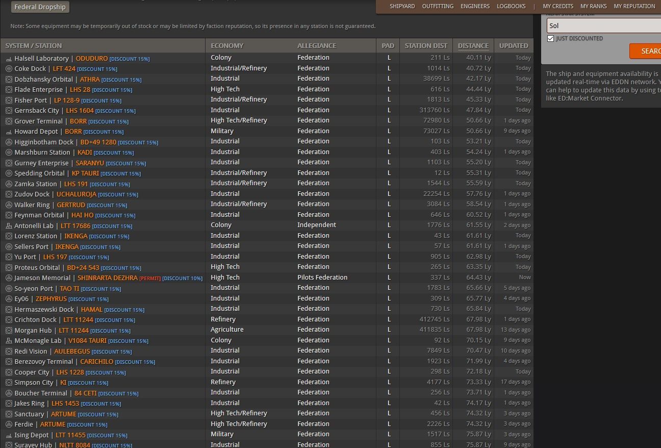

Mivel itt a játékosok által gyűjtött adatokból dolgozik az oldal (Elite: Dangerous Market Connector -al töltik az adatokat ) Lehet hogy arra már régen járt commander aki ezt hasznája. De látod is milyen idős az adat, ha több napos,akkor már lehet pontatlan,ha pár perces/órás akkor pár credit eltéréssel jó lesz.
42861
Mister_X
#34234
Valószínűleg az oldal által megadott "tipp" már nem volt... hogy is mondjam, aktuális. Ugye a kereslet folyamatosan változik, mint egy valódi piacon, az oldal meg nem tudja percre pontosan követni. Írja azt is mikor kiadja az útvonalat, hogy mennyi ideje frissült. Próbálj minél újabbat találni, az általában még él.

Én akkor hazafelé (a BP-ből jövök) azt is meglátogatom.
/A linken a sol-tól való távolságban rendezett csak diszkontos dropship-ek vannak)
