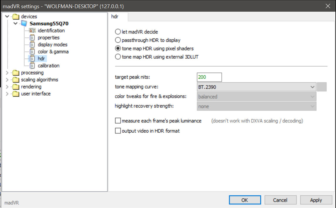

Tud valaki linkelni egy mad vr beállítós topicot / oldalt? Korábban találtam egy basicet itt valahol de most nem látom az összefoglalóban.
Vagy esetleg ha tudtok választ a problémámra:
Alap beállításokat csináltam csak a madvr-on mpchc-vel megy. 4k hdr stb filmeknél eddig nem volt gond az elején kicsit mintha belassulna de ha rávárok jó lesz. Tegnap egy full hd filmet indítottam mert nem volt belőlle 4k. A hang szépen ment de a kép kb. 10 másodpercenként beszaggatott… Ötlet? Ryzen 2600 16gb ram gtx 1660 super - Csak mozira és zenére van ez a gép nincs rajta semmi + sallang. -

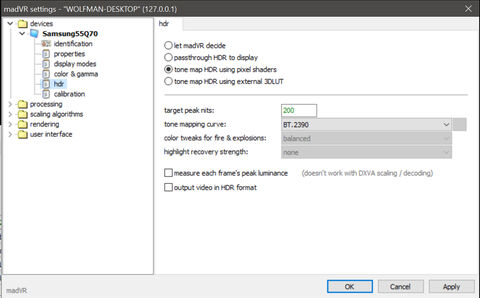

skippper
wolfman
#56101
Itt azért van mit beállítani és működnie is kell a HDR feldolgozáshoz. Mit értesz egész pontosan a "fényesebb, sötétebb, kontrasztosabb" alatt, mert ez így elég tág. A HDR beállításokat a csatolt képen látható fülön találod (a konkrét értékeket itt ne vedd alapul, ez csak az alapbeállítás, ahogy odaléptem), a többi részén viszont leginkább képjavító eljárásokat (antialias, zajszűrés, élesítés, kadenciahelyes lejátszás, stb) találsz. Fényerő, kontraszt állítását a TV-n érdemes csinálni.
