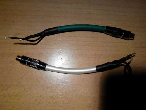

cekkk
Gombinyó #25158 üzenetére
Kell hozzá koax kábel. [link], ez a másik kábel amit vettem, kb 15 vagy 20 centisek.
Kell neki a dugó, de ezek talán 8-s kábelek és a legkisebb dugó nem jó mert nem megy bele ez a kábel.
Továbbá kellenek zugsorcsövek(változó átmérőjűek) és egy kis egyszerű kábel amit majd a szigeteléshez forrasztasz, ez lesz a test. Kell ilyen és ilyen, hogy ne legyen csupaszt a vége mint az enyém. De ezek nélkül is megáll az alaplapon. Mond rendeltem ilyeneket, ha megjönnek pár darabot tudok neked adni, ha Pesten vagy.
Szükséges még páka meg ón, és utána össze kell tudni rakni. Ha nem tudod biztos van a közeledben olyan szakember aki 10 perc alatt megcsinálja.
