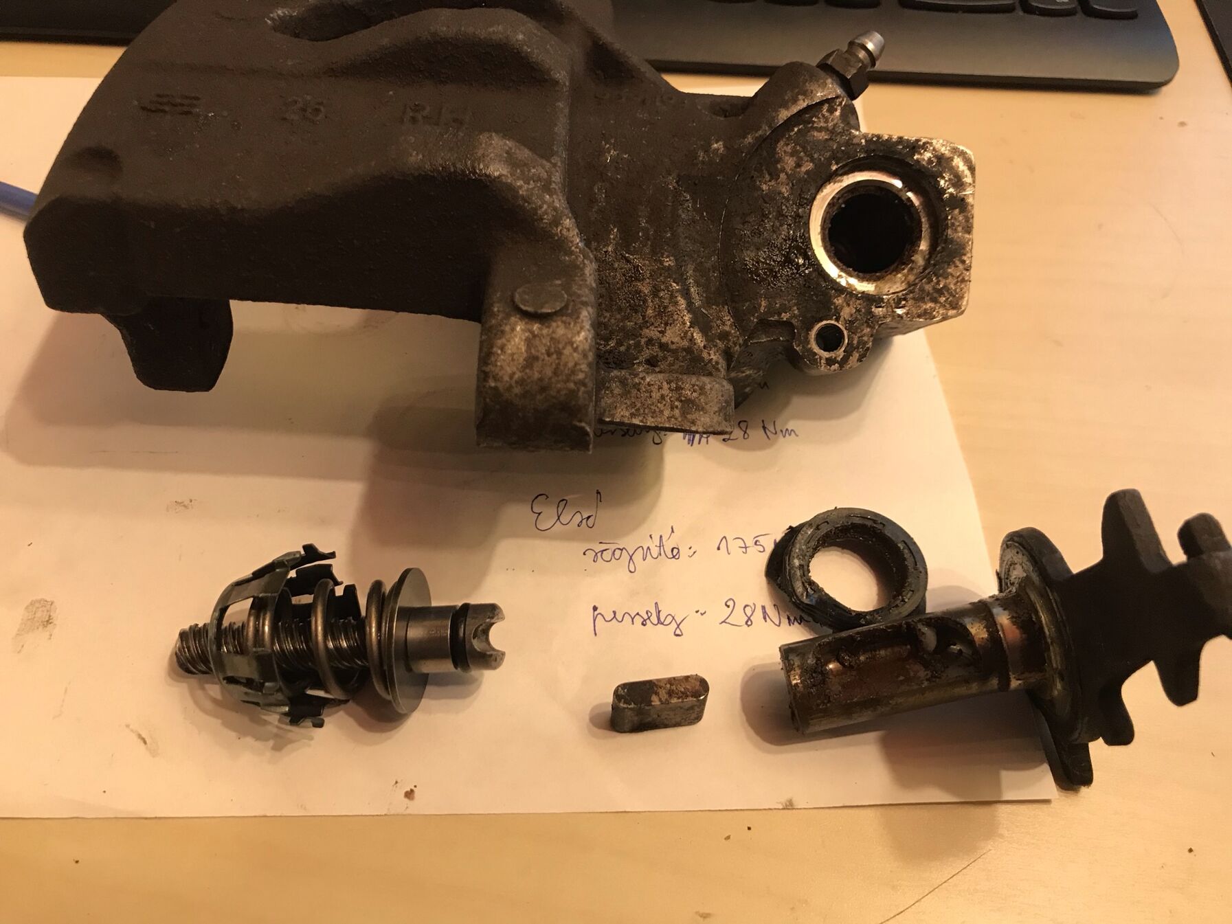

Jó öreg hátsó TEVES fék.
Trükkös inkább.
Enyémnek az első nyergét kellene.újra szinterezni, s akkor nem csikorogna. -

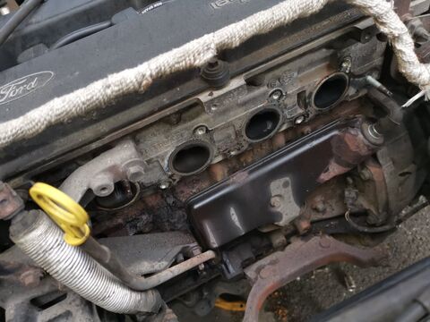

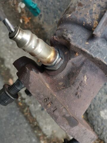

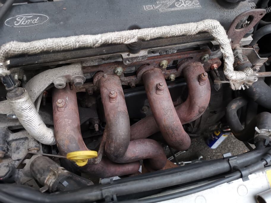

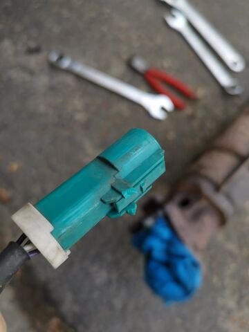

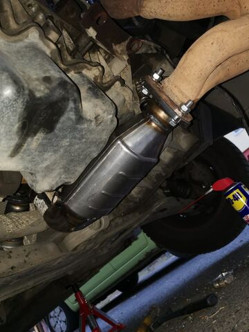

#31980
így is mondhatjuk
pedig már a kezemet szét vágta a fém tömítés, ötször a szemembe számba hullott minden, nyakamat nem érzem ..
még nemtudom megérte-e csak egy bemelegítő bejárató karikát mentem vele, új katalizátort ésszel kell bejáratni.
+ a leömlőt majd le kell bandázsolni mert egy két dologhoz egészségtelenül közel van. -

robertka
Sziasztok, most két hétig nem használtam az autóm így nekiálltam a fék felújításnak cseréltem a tárcsákat és betéteket elől háltul. Ha már leszedtem mindent gondoltam a nyergeket és a konzolokat is rendbe rakom bár nem néztek ki nagyon rosszul. Lehomokszóróztattam mert drótkorong meg sem kezdte é egy hőálló festékkel 3 rétegben lefestettem, meg lereszeltem az öntvény hibákat mert zavart:). Elsőknél elég egyszerű dugattyút cserélni meg a gumirészeket de a hátsónál azért picit megszenvedtem a dugattyú belső szoknyás rugó visszahelyezéssel egy műanyag csővel lehetett megoldani. Gondoltam megosztom kedvcsinálónak és hogy otthon milyen eredményt lehet elérni.
[kép] [kép] [kép] [kép] -
