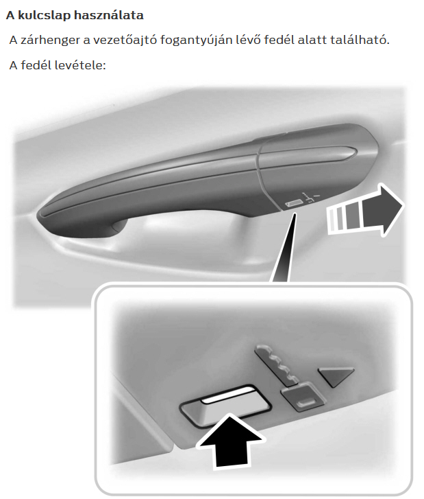

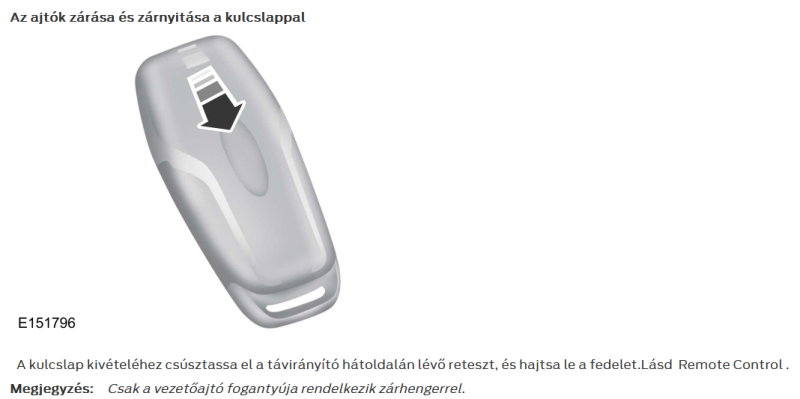

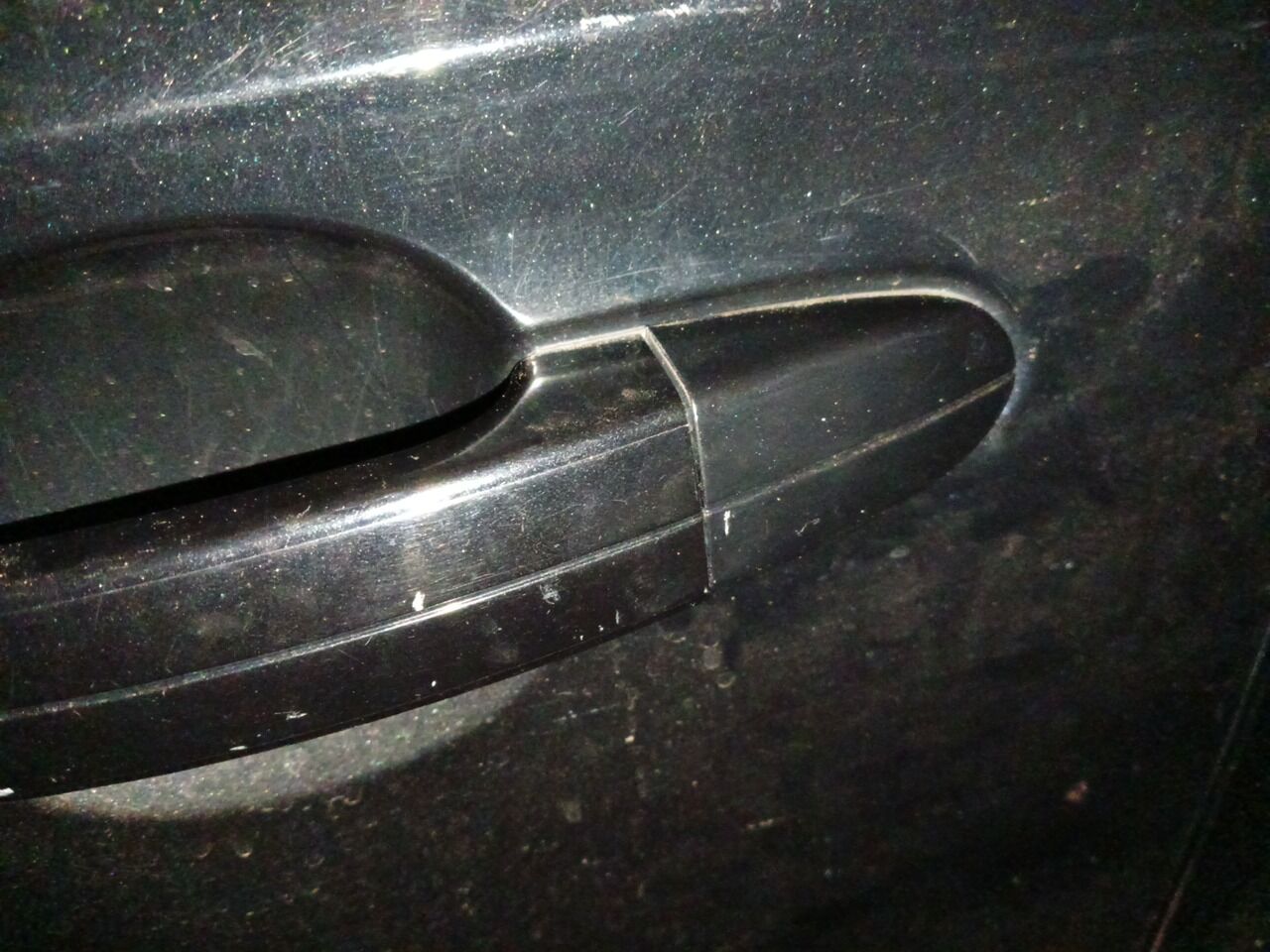

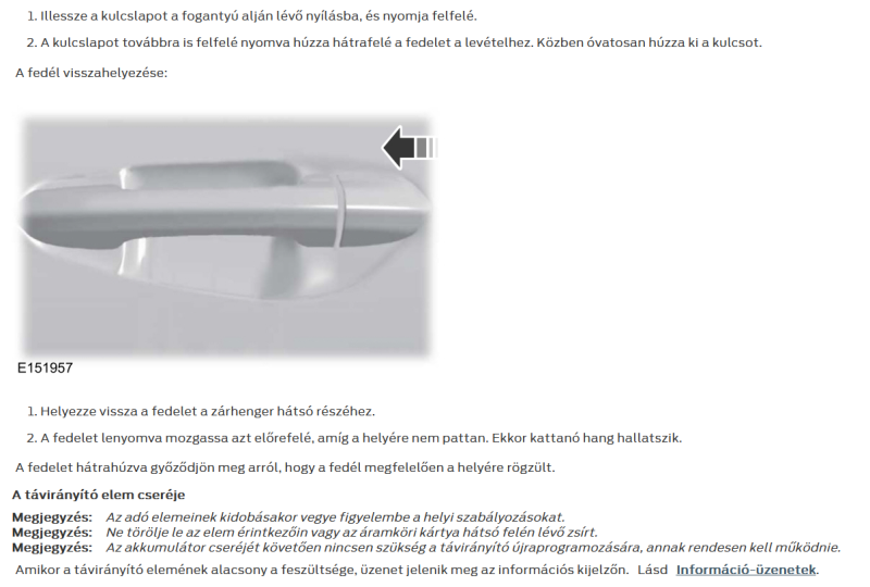

Nem kisipari az, simán felrakták egy jobbkormányos autó takaróját (vagy szimmetrikus a másik oldallal, de ezt nem tudom.)
A rossz hír az az, hogy csak nyitott ajtóval szedhető le, ajtó élén lévő nyílásban lévő T20-as csavar kitekerésével.
Szerk.: vagy roncsolással természetesen, de jelen esetben lehet, hogy ez az olcsóbb út.

Üdv. Mk4 Mondeo nem nyílik távirányítóval, és nincs az ajtóban zár sem. Hogy lehet bejutni? Vagy a motortérbe az akkuhoz? Régóta áll, lehet lemerült.

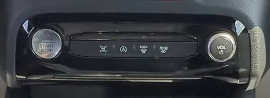

Lehet pont ezért vezetik ki ezt már a Sync4-el rendelkező autókban. Azoknál már csak tapi képernyőn lehet állítani, cserébe 2x annyira elveszi a figyelmed a vezetéstől, és maszatolhatod minden nap a kijelzőt.
Oda le csak a módválasztó gombok kerültek, semmi klímás vezérlés.

Én CarPlay-ezek és SMaxban (akkor minek szólok hozzá, tudom
), de a központi menübe úgy tudok CarPlay alól visszamenni, hogy van egy Ford Sync ikon, ami kivisz, és ott tudom a klímát állítani. Ilyen lehetőség/ikon nincs AA alatt?
Szerintem is ciki, hogy nincs gomb minden elemnek, pl annak se, hogy hova fújja a klima a levegőt...szerk: attól kapok még agyhugyvízkövet, ha a navigálás gombra bökök, a ford sync-ben, és rá van dugva a telefon, azaz aktív a CarPlay, akkor a mobilon lévő navigációt használja. Pedig mondjuk szeretném teszt jelleggel látni, hogy a gyári navigáció mit mutat....

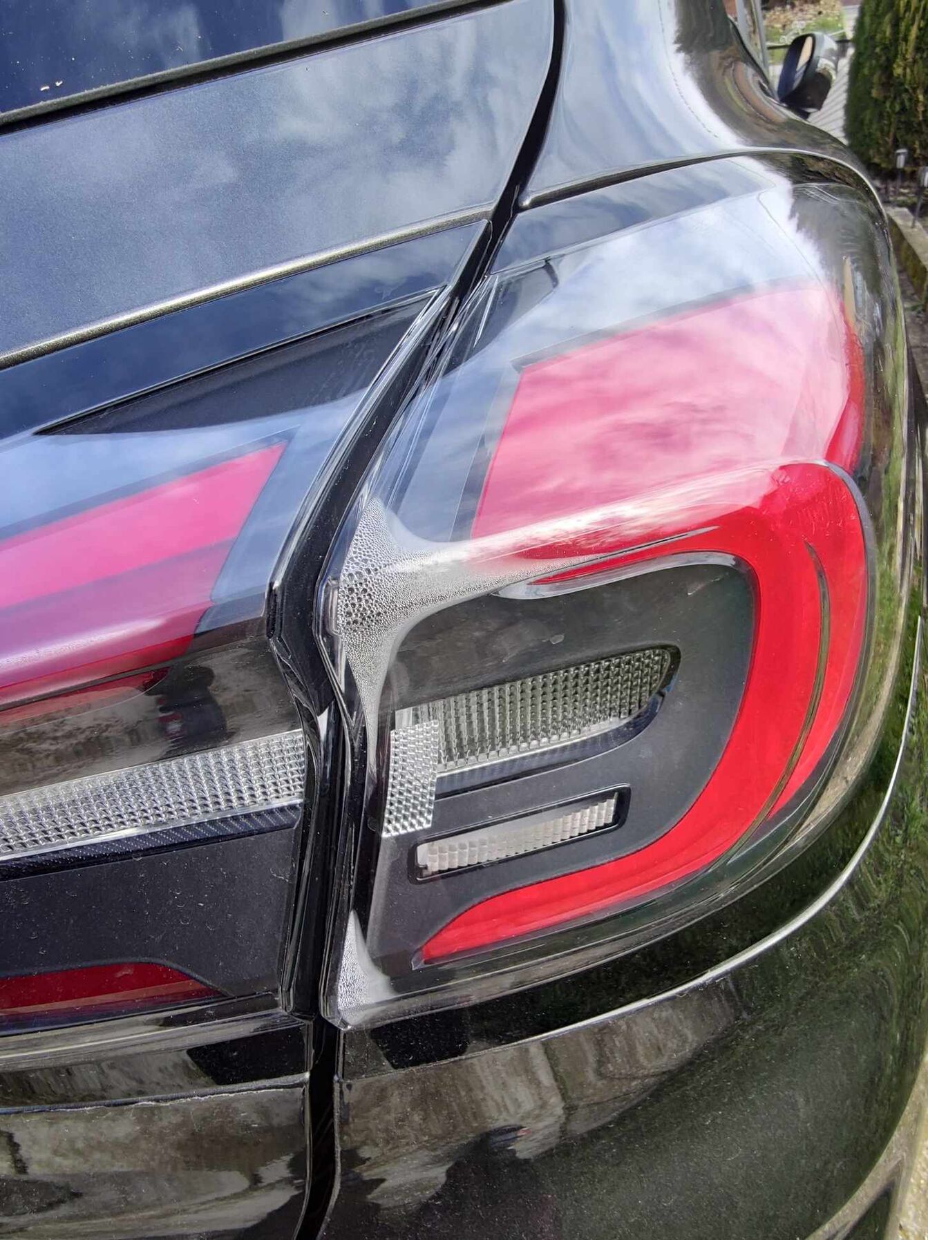

MODERÁTOR
Nem cserélik, ez teljesen normális jelenség.
Vannak pára kivezető lyukak majd kiszellőzik a búra a napon.Valószínű azért párásodott be, mert átadás előtt lemosták és mikor kint megcsapta a hűvös levegő kicsapódott benne a pára. Pontosan ezen okból van a búra kifúrva.
Egyszer már velem is előfordult ilyen, amikor télen lemostam a kocsit.
Aggodalomra nincs ok, ez ilyen.
embe
Nézd meg a használatiban, nem említik-e, hogy ez a párásodás "normális" dolog! Ezt komolyan mondom. S-MAX csoportban volt erről szó, ott linkelték is a kezelésiből, hogy egy kis párásodás az természetes.
FORD állásfoglalása. Így ezzel kell szembe mennetek.
