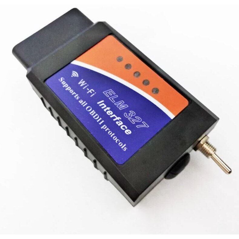

bar nekem elm van, de ami nalam flottul mukodik, carscan, fordsys lite a samu a13-s telomon azok egyaltalan nem mukodnek tesom samu-jan... csatlakozni se tud. mig en olvasok elo adatot, torlok hibakodot o semmitse tud...
szoval 3valtozos az egyenlet. eszkoz,app,telo.... ( es hogy mi mukodhet nalad flottul sztem senki se tudja)
probalgass mas appokat letolteni hatha talasz 1 mukodot.

Hello!
Vettem egy ilyen wifis, HS/MS kapcsolós OBD olvasót, ami elvileg kifejezetten Fordhoz (és Mazdához) használható, gyakorlatilag nem bírom működésre bírni
Hivatalos oldalról letöltött Forscan Lite-al próbáltam persze, illetve más univerális OBD appokkal is, de egyik sem tud csatlakozni az autóhoz.
Amint bedugom, rögtön elkezd világítani, a wifi AP megjelenik, telefonnal fel is tudok rá csatlakozni, stabil, nem dobál le.
Bármelyik appot elindítom és próbálok rá csatlakozni, akkor elkezd (a piroson kívül) más LED is villogni (jellemzően fehér, de valamelyiknél a narancs és a zöld is rövid ideig), de pár másodperc után minden alkalommal kiírja, hogy nem sikerült a csatlakozás.Valakinek valami ötlet, vagy esetleg ezzel a konkrét cuccal van valakinek tapasztalata?

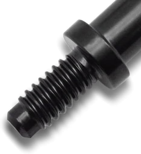

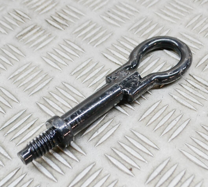

MK3 Focusban, a vonószemnek milyen menet furat van az autóban?
Holnap használni kell, és csupa rozsda a menet.
Thx. -

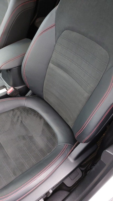

Az enyém se offisöl ST-Line X hanem Freedom X.
Ebben az ST-Line X felszereltségén felül benne volt a téli csomag (fűthető szélvédő, kormány, első ülések).
A felszereltségi lista nálam is tartalmaz oda nem illő dolgokat, az nem egy program által generált valami (amit az autó mellé kaptál) hanem az értékesítő ollózza össze.
Ezek szerint több-kevesebb sikerrel. -

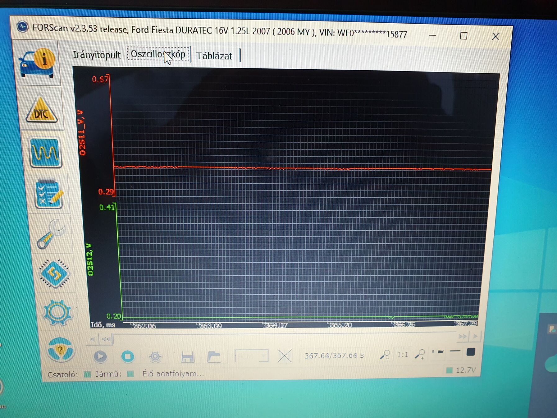

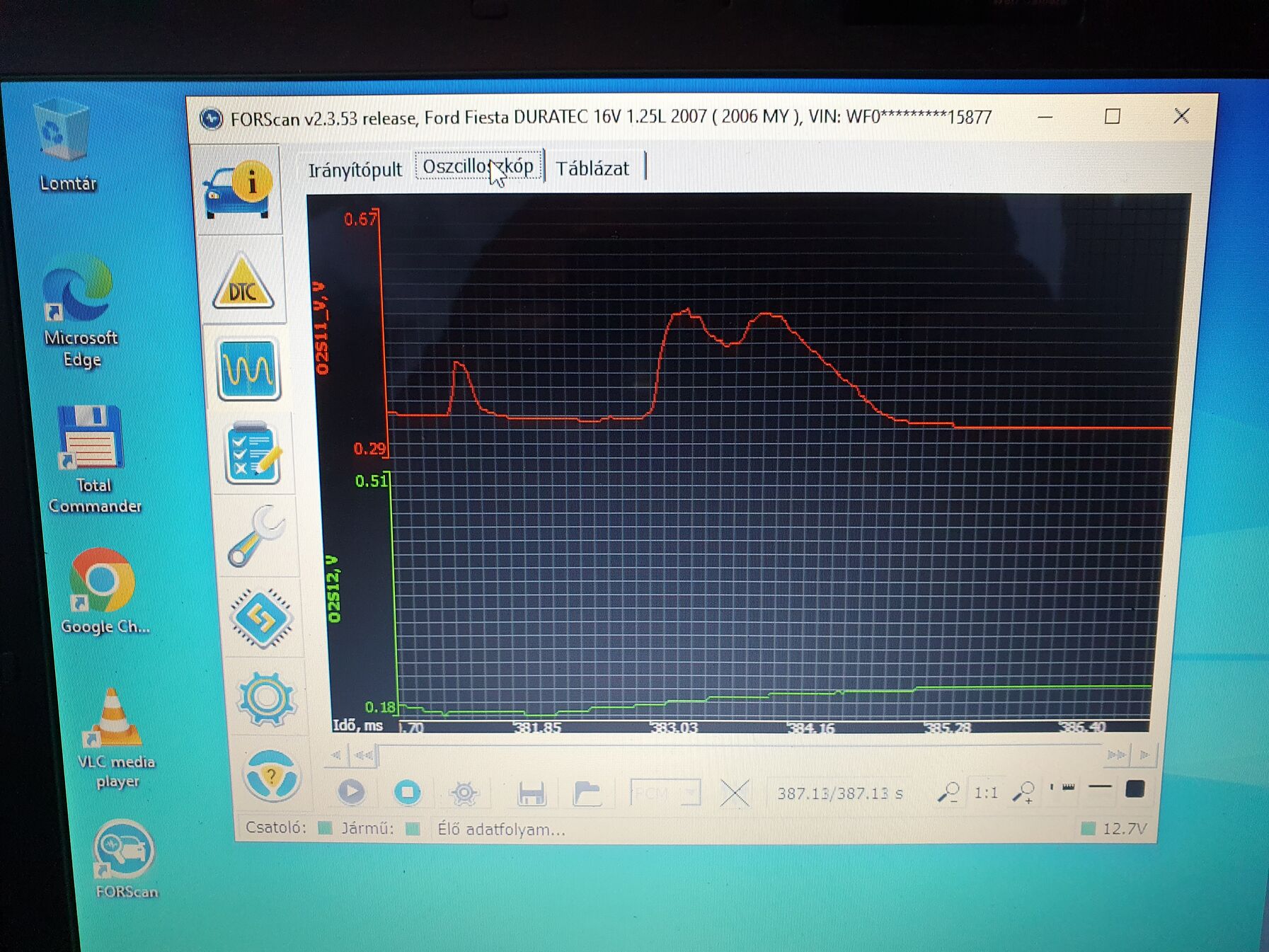

Sziasztok! 2007-es 1.25 fiestán kigyulladt a motor lámpa. Rádugva a diagnosztikát a forscan p0030-as kódot adott. A katalizátor elötti lambda szondára panaszkodik.
A műszerfalon volt egy dtc hiba ami az akkura gyanakodott. A szondák ilyen feszültséget adnak indítás után pár perccel: az első simán alapjáraton vanlink, a többinél gázadásra így reagálnak: link link (a felső az első szonda).
Ebből levonható, hogy a szonda működik?
Ha a hibakód törlése után futtatok egy self testet a forscanban azonnal visszaadja a hibát. Ráteszem ma töltőre az akksit hátha... -
