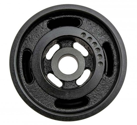

Focus II 1.6 100 lóerős motornál a főtengely szíjtárcsa csavar 40Nm+90fok meghúzásánál hol érdemes ellentartani?
Ezeket olvastam:
-Jobb féltengely kihajtás mellett a lendkerékhez egy feszítővas vagy csavarhúzó.
-Indítómotor helyére célszerszám, csak le kell venni a szívósort hozzá (láttam videót amiben eltört a szerszám)
-Egyesbe kell váltani, felengedett kuplunggal fékkel ellentartani.
-Célszerszámmal ellentartani a főtengely szíjtárcsánál.
Melyik módszer a jobb és legbiztonságosabb szerintetek? -
