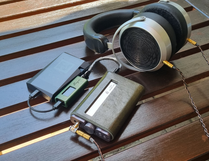

Én is azt hittem nagy , csalóka nagyon a képen. K9 200x224x72mm, ez a kis Spartan kb., amit én mértem 140x120x75mm. Ez a kép hátha segít, raktam mellé pár dolgot, hogy érzékeltesse tényleg milyen kicsike:
S2 tényleg nagyon él vele, elképesztő a szinergia. Ennyi pénzért, szerintem, nehezen talál mellé az ember jobb erősítőt. EHX csővel. Van mellé egy Mullard is, azzal még nem próbáltam.

Hangminőségre a Q15-tel az égvilágon semmi baj nincs még eltartott kisujjal kávét szürcsölgetve sem, kérdés, hogy mit dugsz rá, meg mennyire képzeled hordozhatónak.
Előszöris nem zsebrevágós dolog. Az, hogy notebook mellé leteszed, teljesen jó. Fotelben a karfán, vagy mellette polcon teszi a dolgát, vagy épp a bányában az íróasztalon, ezekre jó. Simán becsúsztatható a notebook védőtokján lévő zsebbe, így hordozható.
Viszont ha a 660S2-vel gondolkozunk, akkor azt inkább Ultra-High gainen, azaz PD töltőről kapott árammal asztali üzemmódban hajtja meg normálisabban. Akkuról már visszafogottabb 1W-ot ad le 32 Ohm-ra, tehát eleve kompromisszumos ha nem fix helyen használod.
És hát ha már akkuról megy, hasonlítsd össze a tégla hosszát a Gryphon arányaival, a Q15 nem zsebrevágható:
A Gryphon melegebb hang, nem tudom, melyik áll jobban a 660S2-nek. Az aktuális cuccaimhoz jobban illik a Q15 transzparensebb hangja, így néha bedobtam apróba a Gryphont, aztán rájöttem, hogy amúgy mennyire jó cucc, és gyorsan archiváltam a hirdetést
